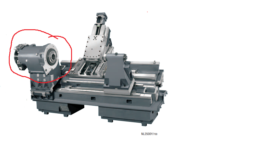

zajímal se někdo o elektrovřetena u CNC soustruhů jestli by šly napojit na LinuxCNC?
koupil jsem si Mori Seiki NL2000Y/500 r.v. 2005 a to má elektrovřeteno asi 15Kw s C-osou dohromady. Zatím opravuju mechaniku ale pokud nebude fungovat elektro tak bych chtěl udělat přestavbu na linuxcnc (servosety Mitsubishi asi vyměním za Delty nebo něco podobného) Potom to má ještě jedno elektrovřeteno na poháněných nástrojích, ale princip už snad bude podobný jako hlavní elektrovřeteno.
Zvládl by to měnič od Delty, např. C2000? jak ty elektrovřetena vlastně fungují? bývá to synchronní nebo asynchronní motor? díky za každou radu nebo přiblížení.

Funguje, mam to na dvou masinach..

je to něco jako indukční motor nebo jsou na rotoru neodymové magnety a chová se to jako synchronní motor? čím to řídíš? šlo by to tou deltou C2000? máš tam i C osu?
Příspěvky: 23385
10. 12. 2021, 8:52
obe varianty
jak synchronni motor s magnety na rotoru tak obyc asynchronak s encoderem u obou to jde akorat ten asnchronak je na to blbejsi

zz912 píše: 11. 12. 2021, 7:43 A ten driver co tam mas nejde ridit nejak jinak?
No jako první snaha bude oživit ten původní řs (3roky soustruh stál, takže asi nahrát zálohu, zreferovat ABS serva + prý byl nějaký error na hlavě)
Kdyby se nepovedlo tak pak zvažuju přestavbu. Problém je že tam jsou pohony Mitsubishi a robokop mi psal že to bude mít nejspíš sscnet, což by bylo asi komplikované. Nedávno se tu řešilo něco podobného s Boley BC32.
Pokud to opravdu umí řídit ta Delta C2000 tak bych ten původní Mitsubishi (pokud by byl funkční) možná prodal i dráž, než kolik stojí C2000 když jsem koukal po cenách :-D
