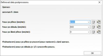

Ahoj.
Existuje možnost jak upravit PP aby při konturách jezdil stroj při šikmých drahách jinou rychlostí než při rovných (kolmých) drahách?
Příklad:
G0 X1000 F1200 (jedeš rovně, tak jeď rychleji)
G0 X1000 Y500 F300 (jedeš šikmo, tak jeď pomaleji)
Už jsem si u dodavatele sw zadal změnu posuvu pro rádiusy a to funguje ok.
Ale šikmé přímky se jim nedaří.
Daří - ale když jede z pozice X0 Y0 na X1000 Y0,001. A to už bere jako šikmou dráhu. A to vyřešit neumí - nebo se jim nechce.
Je způsob jak mu říct aby do určitého úhlu to neřešil?
Případně dotaz doplním.
Díky jirka

jirkam píše: 13. 12. 2021, 12:19 Ale šikmé přímky se jim nedaří.
Díky jirka
Koukám do toho programu (EMC2_mill_v02_posuvy_v04.sppx) a v případě šikmé čáry přiřazují feedu hodnotu z proměnné Sp, které nikde nepřiřadí hodnotu, takže mě překvapuje, že to vůbec nějak funguje (pro oblouky tam mají Ob a té přiřazují třetinu daného feedu, na Sp imho zapomněli nebo se to nastavuje někde mimo program..? Přiložil jsi poslední verzi?).
Jinak, udělat, aby se rozhodl podle úhlu, by se mělo dát celkem v pohodě, akorát já to nemám jak zkoušet, takže to asi nedám na první dobrou.
T.
EDIT: Aha, ono se to možná nastavuje ručně ("Posuv po šikmé přímce (mm/min):"), akorát tomu narozdíl od oblouku nepřednastavují žádnou hodnotu..

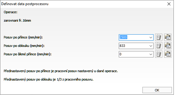

Zdravím.
Je to poslední verze.
Po spuštění PP vyskočí toto okno. Taky jsem to mohl rovnou poslat.
Zkušební verze na 30 dní by mohlo jít stáhnout.

Jj, pak mi to docvaklo. Ok, až se k tomu dostanu, tak to zkusím. Od jakého úhlu se to tedy má vyhodnotit jako šikmá čára? Je to stejné pro obě osy? Vlastně to můžu šoupnout také do toho dialogu.

14. 12. 2021, 9:33
V dialogu bylo bylo super. Bylo by fajn mít možnost si to nastavit.
Ale cca 5° pro obě osy by to bylo stejné.
Díky moc.

Zkus toto (viz UhelSp):

14. 12. 2021, 11:32
Zdravím.
No. Co říci závěrem?
Snad jen - kolik dlužím a jaké je číslo účtu?
Úplně super!! Takto jsem si to představoval.
Je legrační, že se s tím podpora mazala 10 hod po 950 Kč a výsledek nikde. Smutné.
P.S. kdyby se Ti tam chtělo předvyplnit posuv pro šikmou dráhu třeba 1/3 posuvem jako je to u rádiusu tak by to bylo dokonalé.
