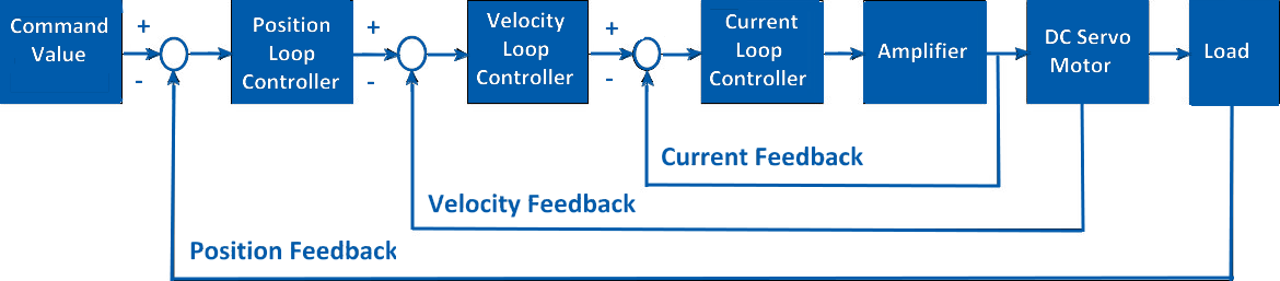

zz912
- Příspěvky: 1651
- Registrován: 25. 5. 2008, 7:16
No tak ted jsem z toho absolutne zmatenej. Ja si myslel, ze servo musí vzdy pracovat takto:
Pokud by bylo mozne vyrobit servo jen s jednou smyckou (verim Ti ze jde), tak by to rozporovalo pozadavek na linearitu vstupni vystupni veliciny. Mezi polohou vystupni hridele serva a proudem tekoucím do motoru nebude zadny jednoduse popsatelny vztah natoz linearita. Nebo je vse jinak?

Radhard
- Příspěvky: 342
- Registrován: 1. 7. 2020, 10:19
- Bydliště: Praha
Myslel jsem, že jde hlavně o ten edukativní proces.
Můžeš to taky zkoušet na věcech co se nehýbou
