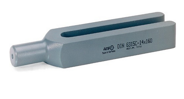

Jak se řeší nějak spolehlivě upnutí těhle brusičských svěráků? Některé mají po stranách vyfrezovanou drážku, u těch si dokážu představit upnutí přes malou upínku. Jak řešíte upnutí svěráků co mají po stranách jen díry?

zexner píše: 25. 12. 2021, 7:52 Jak se řeší nějak spolehlivě upnutí těhle brusičských svěráků? Některé mají po stranách vyfrezovanou drážku, u těch si dokážu představit upnutí přes malou upínku. Jak řešíte upnutí svěráků co mají po stranách jen díry?
Buďto si uděláš upínky s čepem :
// tak malé neseženeš //
Nebo provlékni volnou dirkou tyčku a za tu to upni.

od b3nd3r
A nebo si vyrobit takovy upinaci blok z kusu oceli a koliku
nebo takovýmto upínačem - ještě do něj přijdou dvě kulatinky, výrobně si myslím, že je to snadné, šroub je blízko svěráku a zapuštěný aby byl pod úrovní dna svěráku ...
