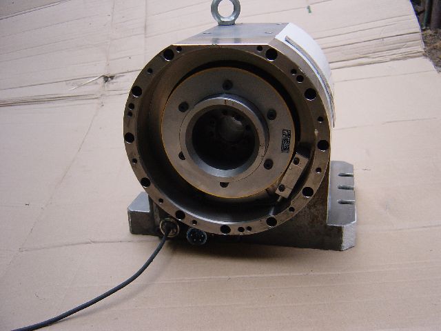

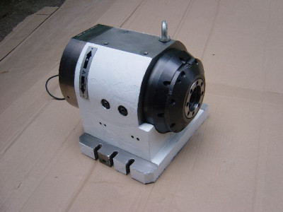

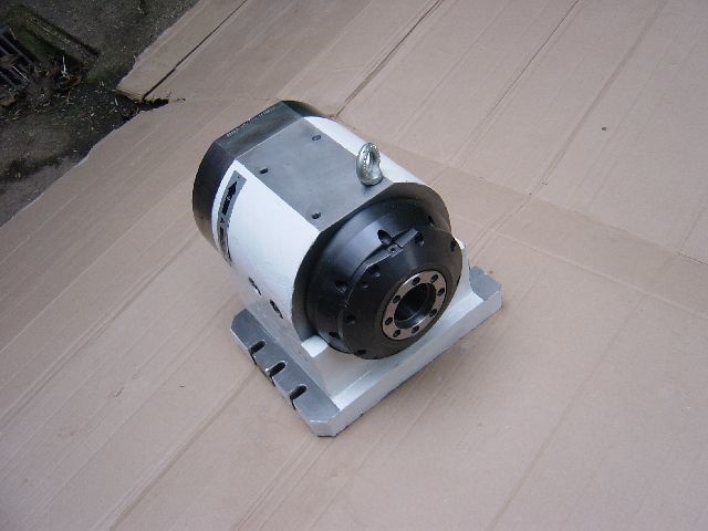

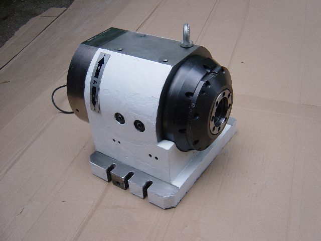

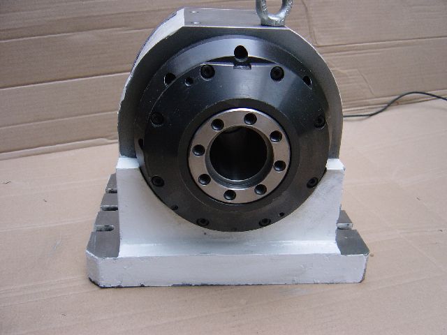

Zdravím dostal se mě do pracek tuším že to je poháněný vřeteník na cnc soustruh od firmy ZPS . Je tam servomotor nikde žádné parametry tak nemám ponětí co to utáhne . Má to tak 45 kg a uvažuji nad menším cnc soustruhem. Uvnitř vřetene je kužel asi na kleštiny. Nezná někdo ? Dík

Potřeboval bych odzkoušet ten servomotor co je uvnitř vřetene neví někdo jak to odzkoušet jestli se to vůbec točí? díky

Zacat by sa dalo mozno tym, ze skus vybrat konektory pre napojenie motora a snimaca ak sa da a nafot. Alebo mas k tomu aj kable?

Konektor motoru je , konektor snímače není. Snímač je HEIDENHAIN a kabely nemám

Tak motor by bol - treba premerat ktory hruby pin je kostra. Ostatne 3 by mali byt vinutia - skus skratnut dve a potoc hriadelou. Malo by to skokovito ist.
K snimacu - ziaden typ nie je na nom? Kolko vodicov z neho lezie?
Skusal si inak oslovit nejake firmy co servisuju ZPS?

Tak jem zkusil ten konektor kostra je ten kolík první z leva a ty tři zbývající jsou fáze při zkratování to kladlo odpor jakoby drhlo. Snímač je tam heidenhain jde z něj jeden káblík. Jinak jsem se ptal v zps a tam jsem neuspěl .
