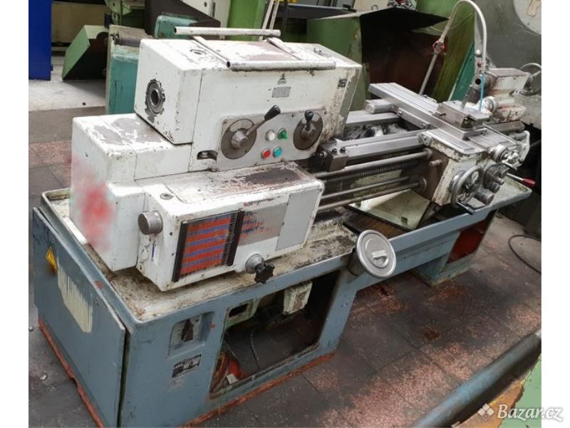

Ahoj, rád bych někdy v budoucnu dal do pořádku svoji frézku. V první řadě řeším umytí, a tak mě zajímá, čím třeba tento překupník asi tak mohl tenhle soustruh mýt?
Že by to rozebíral a myl po dílech, tak to asi těžko. Že to ošplíchnul horkou vapkou s nějakým sajrajtem, to bych si už představit dovedl, ale zase bych asi úplně nechtěl mít vodu zateklou všude možně po mašině. :) Tušíte, co s tím překupníci dělají? Nebo je fakt jediná cesta to buď nějak pracně drhnout kartáčem a dávat si pozor, aby se voda nedostala kam nemá nebo stroj rozebrat skoro do posledního šroubkou což pak asi umožní použití vapky?

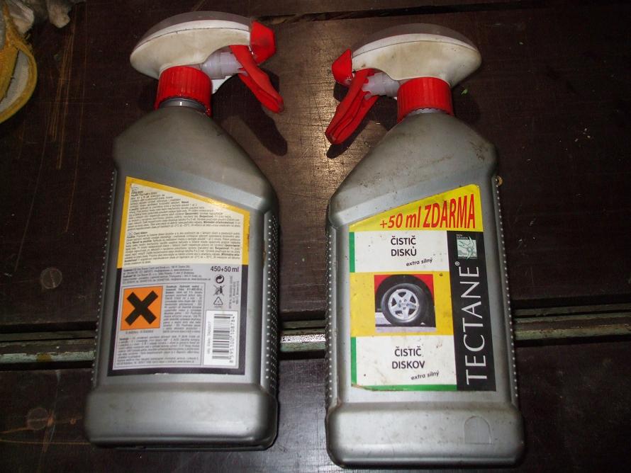

Velmi sa mi osvedčil tento čistič diskov. Dá sa kúpiť v mototechne, a stojí pár korún.
