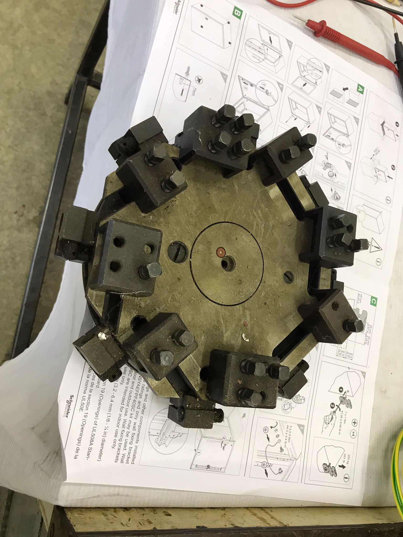

Neznámá součást, bylo to u SM16
Příspěvky: 6435
23. 12. 2021, 11:27
Ahoj kolegové, kamarád našel tohle v příslušenství SM16, původní 16 ne A ani B, neví jestli to k tomu má být, neví jak a na co. Neviděl jste to někdy někdo? Díky

To je nějaká revolverová hlava na kudly, která se hodí místo nožovky, neee?
Akorát jak se s tím dá dostat k univerzálce a ke koni...?
Příspěvky: 6435
23. 12. 2021, 11:42
jenicek píše: 23. 12. 2021, 11:39 To je nějaká revolverová hlava na kudly, která se hodí místo nožovky, neee?
No právě, průměr samotného disky je 20 centimetrů :D

Leda že by to bylo na kolmo přes nějakej vingl. Jenže tam zas asi bude vadit lože... :?

Mirku, videl jsem to nazivo i nahozene na masine.

Uz jsem mluvil s Mirkem, ale je to skutecne na sm16, ovsem tam chybi pakovy mechanismus na posun nastroje. Kazdopadne hezky ulovek a tise zavidim :)

No zapomnel jsem napsat, ze mi to mezitim kamarad prinesl a věnoval. Timto mu moc děkuji :D
Příspěvky: 6435
26. 12. 2021, 8:28
jenicek píše: 26. 12. 2021, 8:01 ...a dozvim se teda k čemu to je nebo ne? :lol:

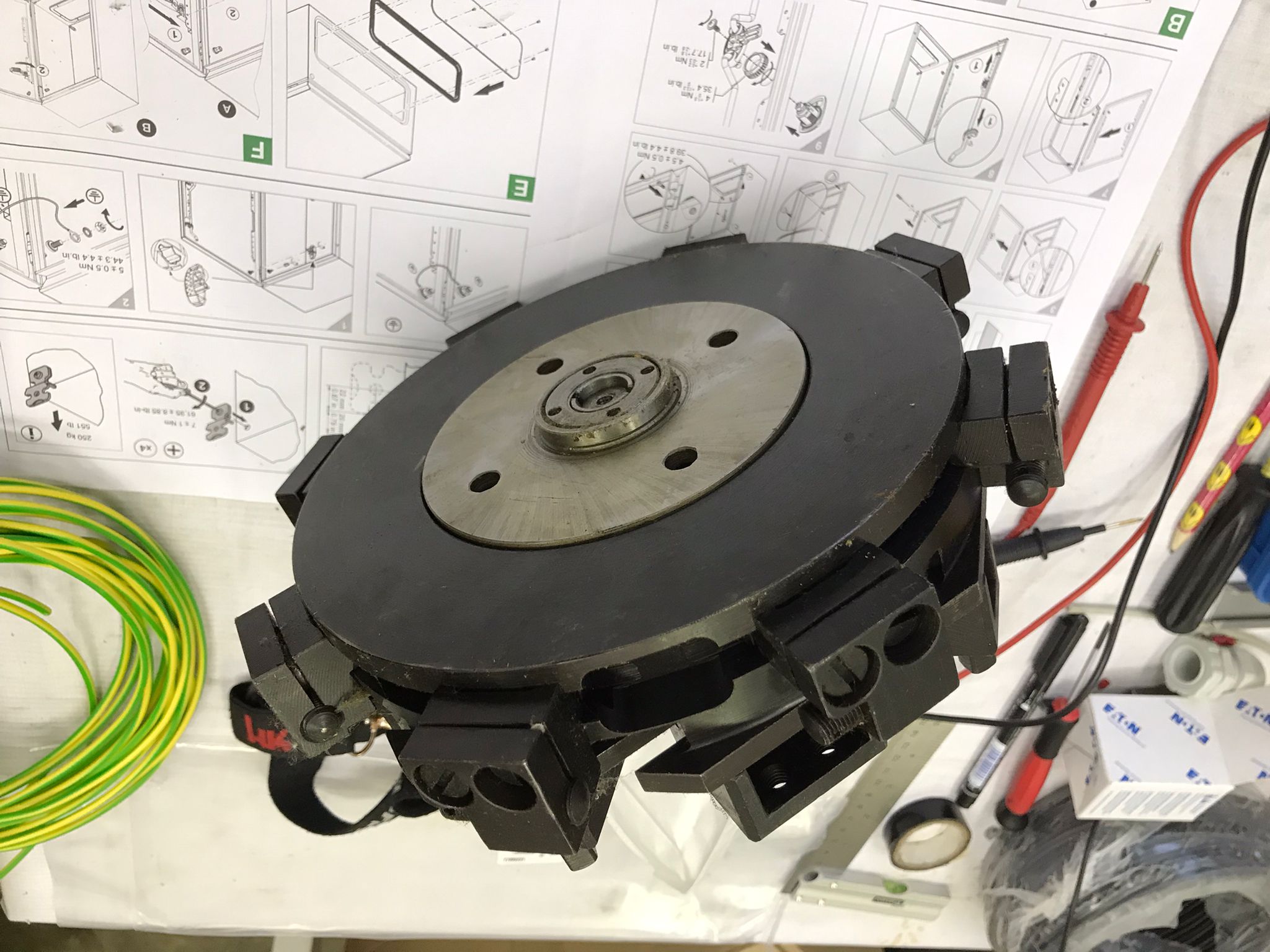

No jo, samo. Marek to věděl přesně, je to samozřejmě držák nožů, ktery udělá s SMka skoro revolverák. Musi se shodit nozovy suport, sundá se krytka na pricnem suportu, ta kulata co kryje serizovaci srouby matky. Na jeji misto zapadne stred, cele se to prisroubuje do drazek na zadni drzak nozu, osova vyska vyjde presně. A pakou se pootaci jeden nuz za druhym dle operaci. Snad budou fotky :D
