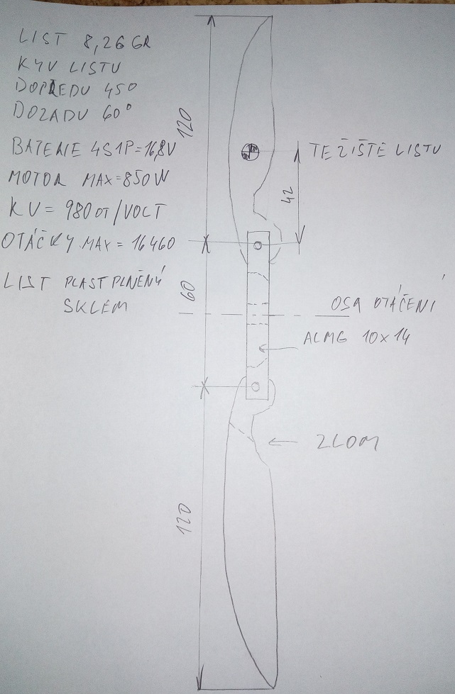

Mám takovej problém, utrhl se mi na modelu u dvoulistý sklopný vrtuli jeden list kousek od závěsnýho čepu. Co se pak dělo s touhle totálně rozváženou soustavou si asi dovedete představit, naprostá destrukce.
Potřeboval bych spočítat na jakou dostředivou sílu je potřeba dimenzovat čep na kterým se list vrtule sklápí. Zkusil jsem dva kámoše ing strojaře a jeden mě rovnou poslal někam, druhej mi řekl, že to bude strašně složitý a že si na to netroufá. Oba jsou 65+ a tak se jim jak to řešit asi už vykouřilo z hlavy.
To se nedá použít nějaký zjednodušení, třeba středoškolskej případ kuličky na špagátu rotující po kružnici? Vím maximální otáčky, průměr vrtule, délku listu, jeho hmotnost. Myslel jsem , že celou hmotnost listu umístím někde v hmotnostním těžišti listu a spočítám dostřednou sílu na kružnici, kterou to těžiště listu bude opisovat. Jenže prý to zase není tak jednoduchý. Tak nevím, nechci nic přesnýho, jen orientačně řádově zda to je 10, 100, 1000 nebo kolik Newtonů.
Nestačil by třeba Fm = m * v2 / r (m = hmotnost (kg), v nadruhou = obvodová rychlost (m/s), r = poloměr (m)) ? Jenže pokud ho použiju, vychází mě nějaký strašný hausnumero, asi něco dělám blbě.
Je tu prosím někdo, kdo by věděl nakopnout jak na to?

A aku mas teda vahu vrtule, otacky, a polomer v tazisku ? Ten vzorec by mal stacit, ale skor by som povedal ze treba riesit preco ta vrtula prdla - unava, nevhodny material?

Příspěvky: 8472
28. 12. 2021, 8:23
Stačí počítat 𝐹 = 𝑚 · 𝜔^2 · 𝑟 pro těžiště, neviděl bych v tom problém, to zákonitě musí vyjít stejně.
U reálných vrtulí není těžiště v ose listu takže zároveň vytváří složku ohybového namáhání která v ideálním případě částečně kompenzuje aerodynamické síly, možná měli na mysli tohle :-) Ale imho se to dá zanedbat.

Takže upřesnění. Napsal jsem to blbě, ne výpočet čepu ale sílu působící na čep. Chtěl jsem to co nejvíc zjednodušit abych věděl řádově sílu, co ten list roztrhla. Chtěl bych na tom druhým listu zkusit "trhací zkoušku". Chci do zbývajícího listu vyvrtat pár otvorů, přes ně vyvázat "cop" a zavěsit to celý v odpovícím mrazu na bidlo. No a za ten otočnej čep zavěsit košík do kterýho budu nakládat závaži. Ten výpočet by měl orientačně říci, kde se asi budu se závažím pohybovat.
Jenže ono to stejně asi nic neřekne, protože se mysí vektorově sčítat dostředná a tahová síla. Sklopná vrtule se nikdy netočí tak jak je v malůvce ale je na čepech nakloněná 10-20 st dopředu alespoň pokud neletí. Za letu se zase úhel naklonění snižuje v závislosti na rychlosti letu. Další věc je, že stejná okolní teplota nebude zárukou že plast vrtule bude mít při statické trhací zkoušce stejnou pevnost jako list po několika minutách letu. Má na to jliv vlhkosti a čím je vlhkost vyšší, tím víc se list podchlazuje. Takže kámoš ing strojař měl pravdu, že ten výpočet nebude zase tak jednoduchá věc, jak jsem si z počátku myslel...

celeron píše: 29. 12. 2021, 1:34 ps: Aleši, v tom Tvým vzorečku to namastilo čtverečky.
A já se snažil aby vypadal pěkně :-) Bylo to ovšem jen normální em er omega na druhou, nic světoborného.
Wolfram Alpha si to podle tvého náčrtku tipnul na 1.77 kN (0.072 m * 0.00826 kg * ((16460/60*2*3.14 /s)^2).)
Příspěvky: 8472
29. 12. 2021, 2:38
Ještě mě napadá, jestli ten list má takovéhle asymetrické zúžení, tak jestli těžnice neprochází těsně u kraje, to by tam potom bylo namáhání v tom krčku na ohyb?

prochaska píše: 29. 12. 2021, 2:26 Wolfram Alpha si to podle tvého náčrtku tipnul na 1.77 kN (0.072 m * 0.00826 kg * ((16460/60*2*3.14 /s)^2).)
No kurňa 180kg, to ani takový závaží na případnou trhací zkoušku po baráku nenajdu. :shock:
Mě vyšlo něco řádově podobnýho a myslel jsem, že je to ptákovina.
Zajímavý, to zlomový místo má cca 32mm2 takže skoro 6 kg na mm2. No už se nedivím, že zmrzlej plast z kdovíjakýho čínskýho uhlím přibarvenýho recyklátu to vzdal. :roll:
Aleši, díky!
