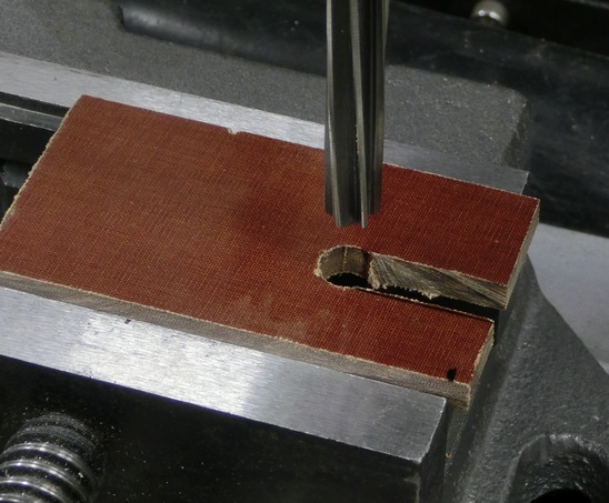

Zdravím,
chtěl jsem udělat zářez do pertinaxu, a vymyslel jsem to tak, že to říznu zhruba pilou a načisto to projedu frézou bokem.
Jenže mi okamžitě spadlo sklíčidlo z kužele. Došel jsem k závěru, že je to pravotočivým ostřím, které se do materiálu
"zašroubuje" a strhne sklíčidlo. Ale když jsem zkusil použít výstružník, který má opačný sklon šroubovice, dopadlo to úplně stejně. Takže se chci poradit, jaký jev to má na svědomí, a jestli se vůbec dá bokem frézovat na stroji, který má sklíčidlo jen naražené
na kuželu. Už se mi stalo, že to spadlo při frézování roviny (blok silonu), když jsem dal větší úběr.

myslel sem že je to nějaká vánoční sranda...asi fakt není...prosím už nefrézuj se sklíčidlem....kup si držák kleštin a zajisti vtažným šroubem co je pod plastovou krytkou na vřetenu, se sklíčidlem pouze vrtej. Zdar
edit: abych zabránil další otázce, povol vtažnou tyč o 3 otáčky...klepni paličkou na tyč....vyšroubuj rukou ze sklíčidla a vytáhni..vlož jiný nástroj a lehce dotáhni

zjisti zda tvá tyč má závit 10mm nebo 3/8 a podle toho kup držák...zavolej do primadílny...rádi ti poraděj s výberem

Ono i správné upnutí pomocí aretační tyče a příslušného frézovacího trnu sklíčidla není velkou výhrou, pokud se při frézování nezaaretuje posun pinoly...
Jinak ale na upínání fréz používám zásadně kleštinové upínače.

chyba je jasna, jsi zacatecnik a chybi ti zakladni znalosti, zadna tragedie, kazdy z nas zacinal.
do sklicidla patri vrtaky protoze zatlacuji morse dovnitr, nehrozi uvolneni. Frezovaci nastroje upinas do drzaku ktere neumoznuji vytazeni ktere maji tyto nastroje tendenci delat. Nejlevnejsi reseni byvalo koupit prime klestiny. Tj klestiny o tvaru morse a ruznymi vnitrnimi prumery. Byva to take nejtuzsi a nejpresnejsi upnuti. Pak tu uz padl navrk na klestinovy upinac s ER klestinami, taktez nezbytna vec. Ted zasadni a dost nemila informace, tyhle drobnosti ktere jsou naprosto nezbytne k provozovani takovehoto stroje te vyjdou na vic jak stal samotny stroj, nastesti se daji dokupovat postupne. Ruzne sveracky prizmata upinace nastroju vyvrtavaci hlavy otocak, odmerovani. Proste milion veci. spoustu informaci k postupum najdes zde na foru a na youtube videich.
