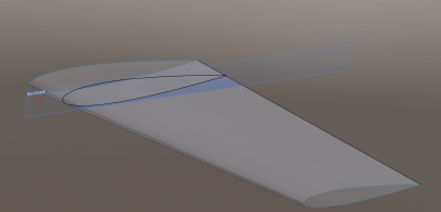

Netušíte prosím někdo, zda jde v Solidworks promítnout řez tělesem do skici?
Mám 3d těleso. V určitém místě jej protnu rovinou a potřeboval bych do té roviny promítnout řez jako skicu.
Hraju si tady s návrhem křídla pro RC modýlek a potřebuju nějak vytvořit "šprušlovou" konstrukci ....
Předem děkuju za nápady.

Nechápem, čo konktétne potrebuješ - spravil si rez daný rovinou a teraz chceš z toho skicu, alebo máš rovinu, do ktorej chceš extrudovať rez (dajú sa obe veci a jednoducho)? Ideálne, keby si spravil rúčo malúfku, technik kreslí, technik nekecá :lol:

Napadá mě pomocí té dělicí roviny těleso rozdělit (funkce Split), případně pokud ho budeš ještě potřebovat tak to dělat na jeho kopii (funkce Copy/Move) a pak nepoužité kousky smazat (Delete body). Po rozdělení jen oklikneš plochu a dáš Convert Entities. Další možnost je rozdělit jen povrch tělesa, pokud to jeho povaha dovolí, pomocí Curves - Split Line (Intersection) a dál stejný postup.

Takže vyřešeno díky kamarádovi. Je na to funkce "průsečnice" přímo ve skice.

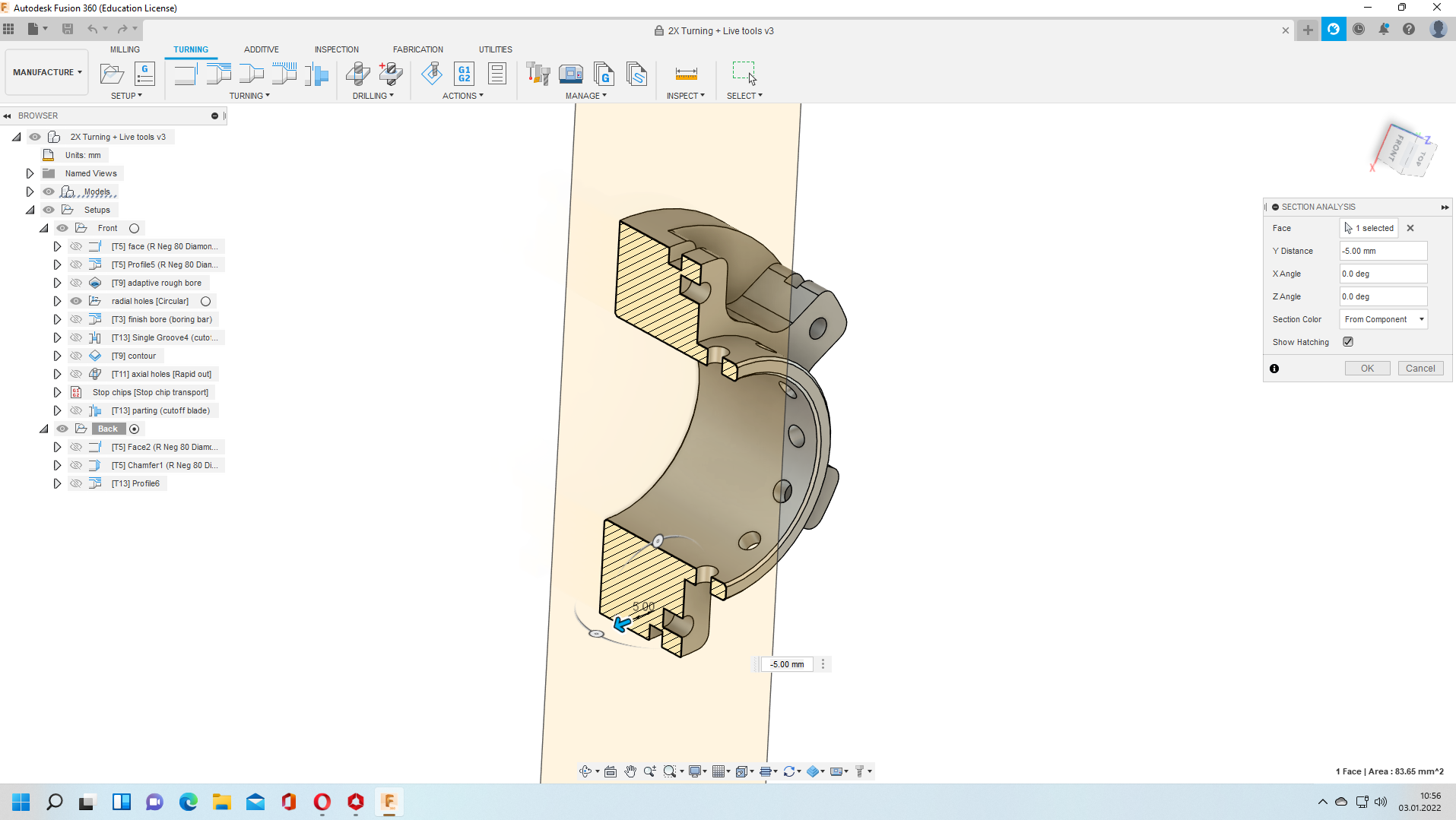

a to nemá funkci řezu jako fusion?
edit: Tak asi má
Příspěvky: 8483
Příspěvek 3. 1. 2022, 10:09
Má, ale obrys plochy řezu se v Solidworksu nedá kopírovat do skici.
