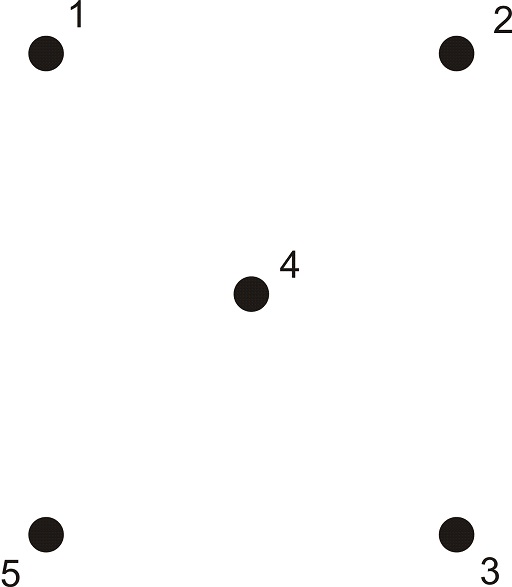

Měl bych takovej rébus nerébus (když tak to někam přesuňte).
Z konstrukce frézky - mám k dispozici dlouhé rovné pravítko. Čili jen jednu plochou tuhou věc, kde je v jedné ose zaručená přímka. Jinak samozřejmě můžou být jakékoli jiné věci, provázky, těžítka, vodováhy, ale nemáme žádnou rovnou plochu, žádný etalon.
Jak by se dal vytvořit obdélník, resp. jeho rohy (třeba čtyři konce lineárů), aby byly co nejvíce v jedné rovině?

Rozměry pravítka?
Vodováhu máš?

Vodováhu máme, pravítko může být jakkoli dlouhé (ale vynechme rozměry typu obvod zeměkoule) :)

Zvolím si na pevné (ale obecně ne rovné) základně body 1, 2 a 3 a položím na ně třeba kostky železa. Pravítko opřu o body 1 a 3 a pomocí podložek výškově ustavím bod 4 a následně z bodů 2 a 4 stejným způsobem bod 5. Myslel jsi to takhle?

11. 1. 2022, 6:41
prochaska píše: 11. 1. 2022, 6:08 Zvolím si na pevné (ale obecně ne rovné) základně body 1, 2 a 3...
To by asi i šlo :-)
A nebo ještě lepší způsob - uchytit pravítko uprostřed (a vlastně by ani nemuselo uprostřed) na rotační ose. Osa je dostatečně pevná aby se nevychylovala z osy otáčení, a je vcelku jedno jestli je gravitačně kolmá či nikoli. A postupným otáčením si vytyčit výšku všech bodů :D

11. 1. 2022, 6:53
Alebo rotovať z bodu 4 indikátorom a nasledne kontrolovať pravítkom. Ináč bez váhy si neviem predstaviť ako výškovo vyrovnať rohy do kríža.

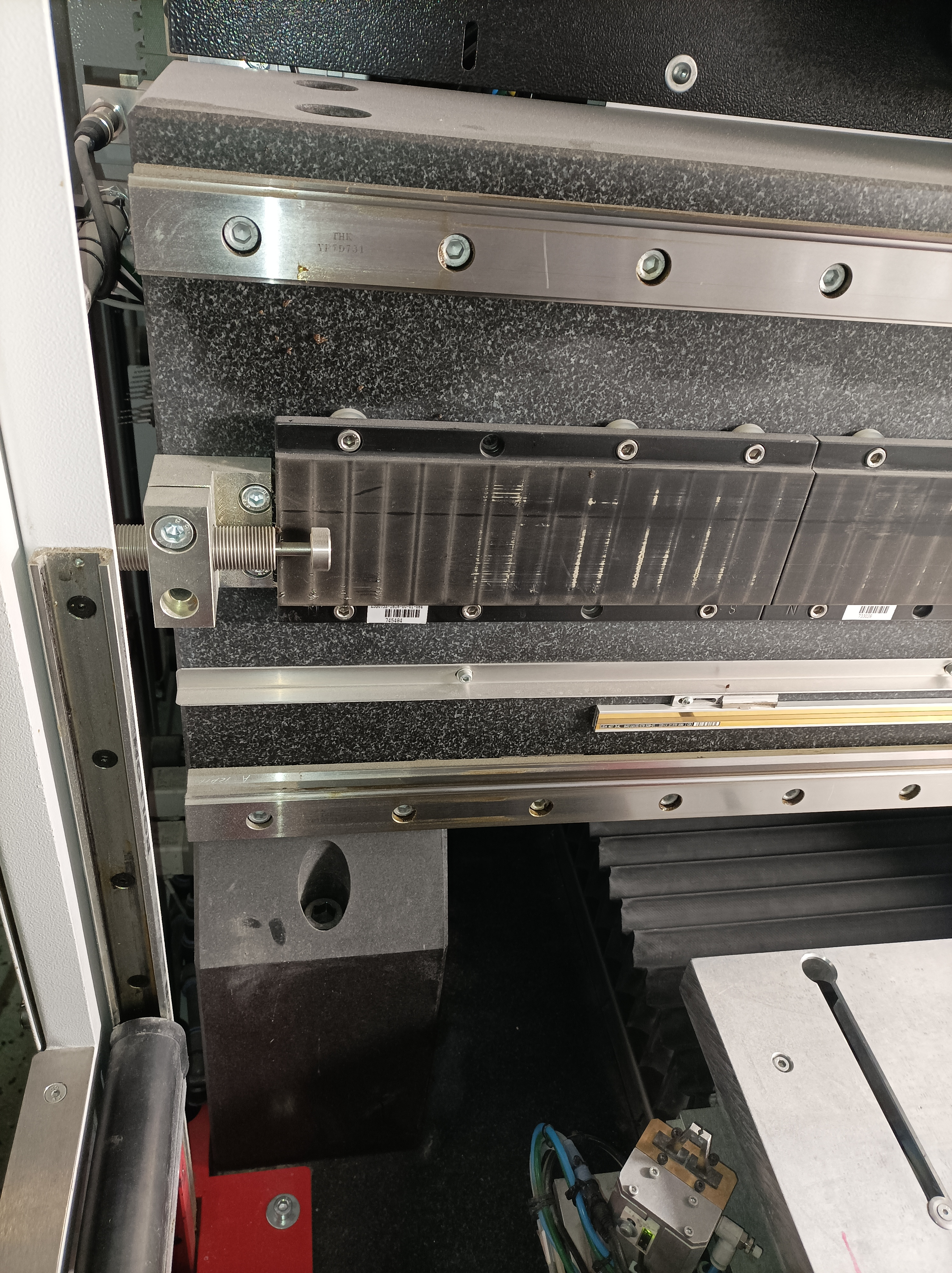

Josefe - jak by jsi se díval na postup srovnat master kolejnici, dát na ni suport s vozíky a popojíždět a postupně utahovat tu druhou kolejnici ? Základny jsou broušené.
Záleží na konstrukci toho suportu, ale to tvoje předpokládá volně loženou tu slave kolejnici. Pro nenáročné aplikace to možné je, ale delší kolejnice bych nedoporučoval. Musíš mít zaručenou osu vozíky - kolejnice na master i slave.

A co takto?
Pokud vim zadna referencni hrana a pritom asi 2. nejpresnejsi masina co jsem osobne videl. V ramci omezenych podminek to taky tak lze....
Díky za info.
Nedávno jsem se s tím setkal u mašiny co se tvářila hodně profi. Moc se mi to nezdálo. Osobně mám raději kolejnice do lůžek i z boku, dva vozíky na plochu i do boku a dva nechat "plovoucí" a dotáhnout je podle sestavy.
