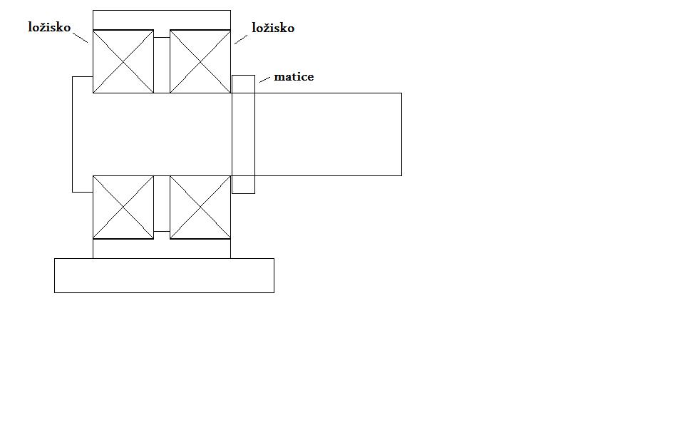

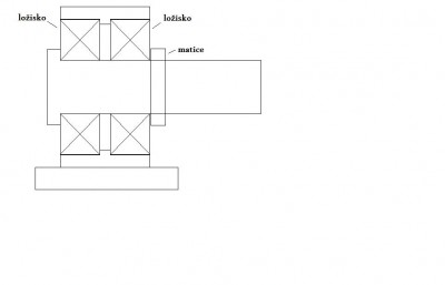

Já si to myslel ale jak to mám poznat na těch ložiskách aby šli proti sobě?

na internetu se dá najít jak párovat. Něcco je i na této adrese:
http://zbozi.arkov.cz/i/53627-7005-cdgb ... m-skf.html
Jinak je nejjednodušší sehnat ložisko s kosoúhlým stykem dvouřadé.

Vnější (a někdy i vnitřní) kroužek kosoúhlého ložiska je na jedné straně tenší a na druhé straně silnější. Pokud je rozpěrka mezi vnějšími kroužky a stahuješ vnitřní kroužky, jako je tomu ve Tvém případě, pak silnější strana vnějších kroužků musí jít dovnitř, k té rozpěrce.

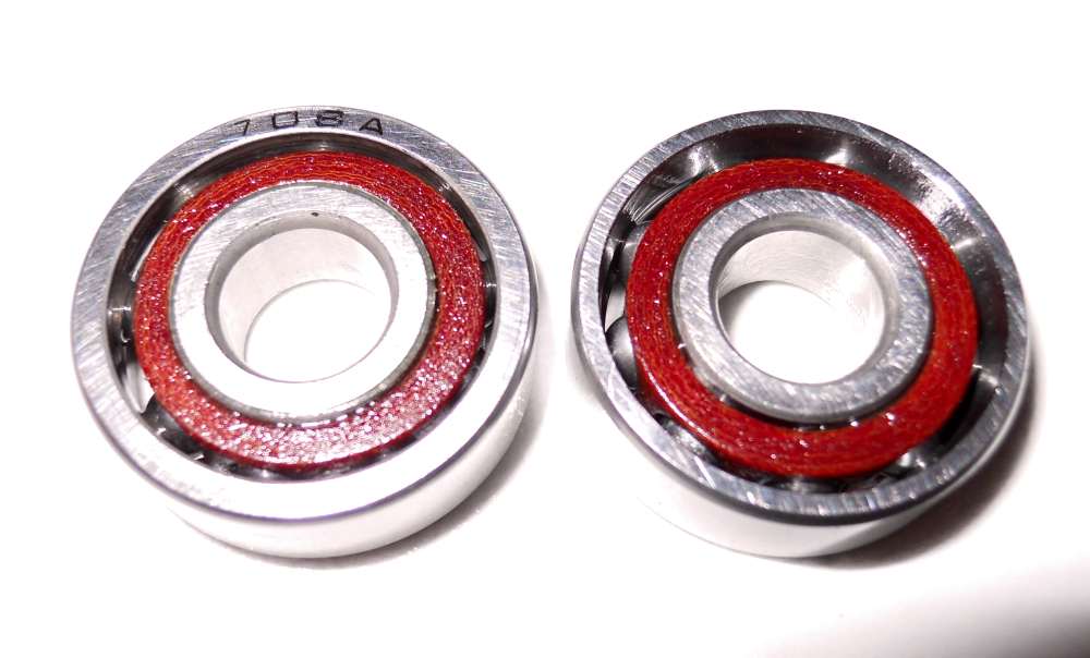

pánové ,asi jsem špatně googlil potřebuji dva a dva páry kosoúhlích ložisek na repas prvorepublikové přesné stolní vrtačky na vedení vřetene.
první je vnitřní 12mm vnější 32mm a hloubka 7mm (všude jsem narazil na 9 a více)
druhé 15mm 35mm a hloubka 8 (a všude to začíná na 10ti ) .
kdyby jste potkali budu rád.Na vrtačce není materiál který by se dal ubrat již aby nedošlo k destrukci konstrukce.
třeba to je nějakej atyp přímo pro výrobce vrtaček.. existujou ložiska menší řady 71902 to má 15/32/7 to "zvětšit" půjde.... případně přímo koupit dvojitý který bude mít označení 3202 to je 15/32/16 a je to velikostně obdoba těch dvou zasebou, pokud teda jsou zasebou..
