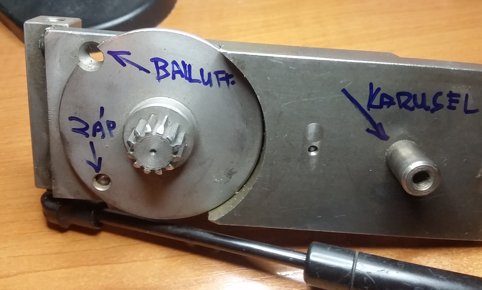

Mám tohle ATC na jednom stroji a za 2 roky používání nenastala situace, kdybych měl problém s referencí. Ale to je proto, že na tom dělám sám a vím co se děje a neděje. Nechci to dělat zbytečně složité. Dělal jsem několik lineárních zásobníků a tam je to samozřejmě jednoduché. Kdybych totiž nechtěl zuby nechty použít jeden konkrétní 5ti osý řadič a koupil šestiosý, tak na šestou osu zapojím servo co s tím bude točit a mám to vyřešený ihned bez potíží s rezervou pro pátou osu do budoucna.

Tady máš fotku jednoduššího mechanizmu co ovládá karuselový zásobník :
Na tom čepu se otáčí ten karusel zásobníku // je tam kolo 120 z //. Ta clonka na tom pastorku jednak spíná indukční snímač, dvak je tam kuličková západka. Takže v té poloze kdy je lůžko nástroje OK je to zacvaklé. Další snímač je na karuselu a ten tvoří referenci. Takže v poloze 1 kontroluji zároveň referenci i polohu OK.
U novějších verzí jsem už ale používal vždy absolutní kódování pomocí 4 IS.

premyslel jsem proc jsem v praxi nikde nepotkal zapadkovy mechanizmus na atc frezky (predpokladam podle prvotniho popisu ze se jedna o frezku)
pak jsem si uvedomil ze tam muzou byt i velike hmotne frezovaci hlavy a doslo mi ze asi neni zahodno aby tam byli nejake razy. Tj. nedoporucuji se zabyvat touto myslenkou.
40Kg vercajku plus 10kg kolotoc neni dobre resit zapadkou.
U soustruhu a nozove hlavy kde vse drzi pevne je to jina...
