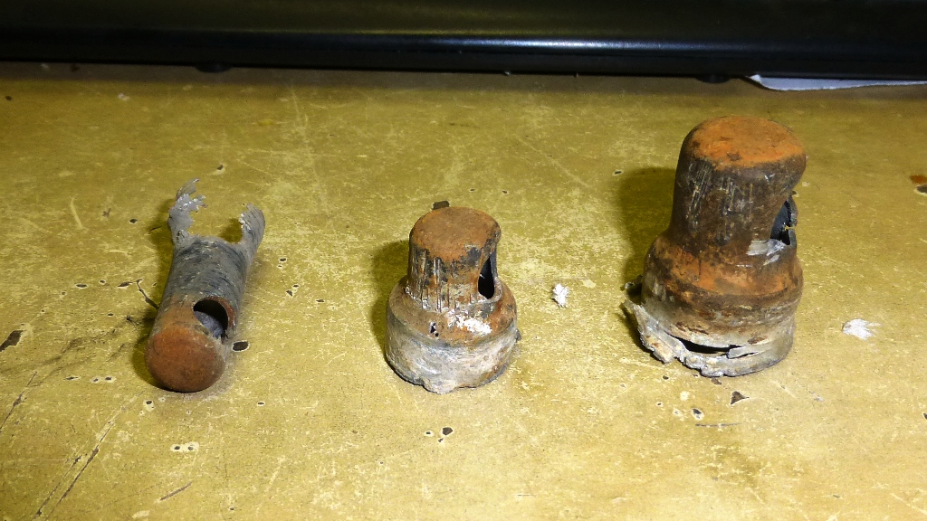

Prosím, je tu někdo kdo se zabývá kovotlačením?
potřebuji udělat pár kalíšků z Al plechu, asi 3 podobné typy po několika kusech
pro hrubou představu rozměry průměr cca 12-25 mm délka podobná
finální tloušťka materiálu +- autobus 1-2 mm
jsou to funkční díly, na vzhledu a přesnosti moc nezáleží
kopyta po dohodě vyrobím
díky za odpověď

zdar tak kovotlacitelstvi..soustruh mam ted v rozebranem stavu.....tak bohuzel. jinak bych ti udelal pokud by si dodal kopyta (benesov u prahy)....dalsi clovicek v divisove to povesil na hrebik.. zkus poptat u jirky poledne v podebradsky v praze..(nebo jeste v rudny byl kdysi jeden clovek)

Můžu ti to vytlačit, futra si můžu vytočit taky, pošli malůvku, jak to má vypadat s rozměrama, stačí od ruky. Venkovní povrch můžu i vyleštit. Al plech nemám, jen hliník :-) Nedávno psali, že ruští metalurgové udělali superslitinu Al a hliníku a prý si od toho materiálu hodně slibují :-)
Dneska chtěj mladý dělat jen na pc v kanceláři a takový krásný řemesla jim nevoněj, škoda, svět se v zadel obrací mílovými kroky. Jak na to pospícháš?

je to tohle
Pro orientaci kalíšky mají vnější rozměry cca pr. 22/16 délka cca 30mm, pr. 18/12x21 mm a pr. 11x35 mm délka.
Tloušťka stěny originálu je cca 1 mm, je to ale určitě sériově vyráběno lisováním - protahováním.
Tloušťka stěny může být i větší. V sestavě jsou kalíšky za velký průměr zalisovány do masivního Al odlitku - hlavy válců historického motoru MB.
Na vzhledu nezáleží, jsou to trysky pro usměrnění toku chladící kapaliny uvnitř hlavy.
Dodal bych výkresy a po dohodě jsem schopen vyrobit potřebné trny.

Brnkačka, těsní to na kuželovém velkém průměru, jak tak na to koukám, 1mm plech al mám, takže není problém, čtrni mi to prosím a hoď do zpráv.

to nevim ..a jak koukam to rychlejsi maš kdyz tom udelas na soustruhu z plneho..todle je spiš na protlaceni na lisu..jak jsi psal..
