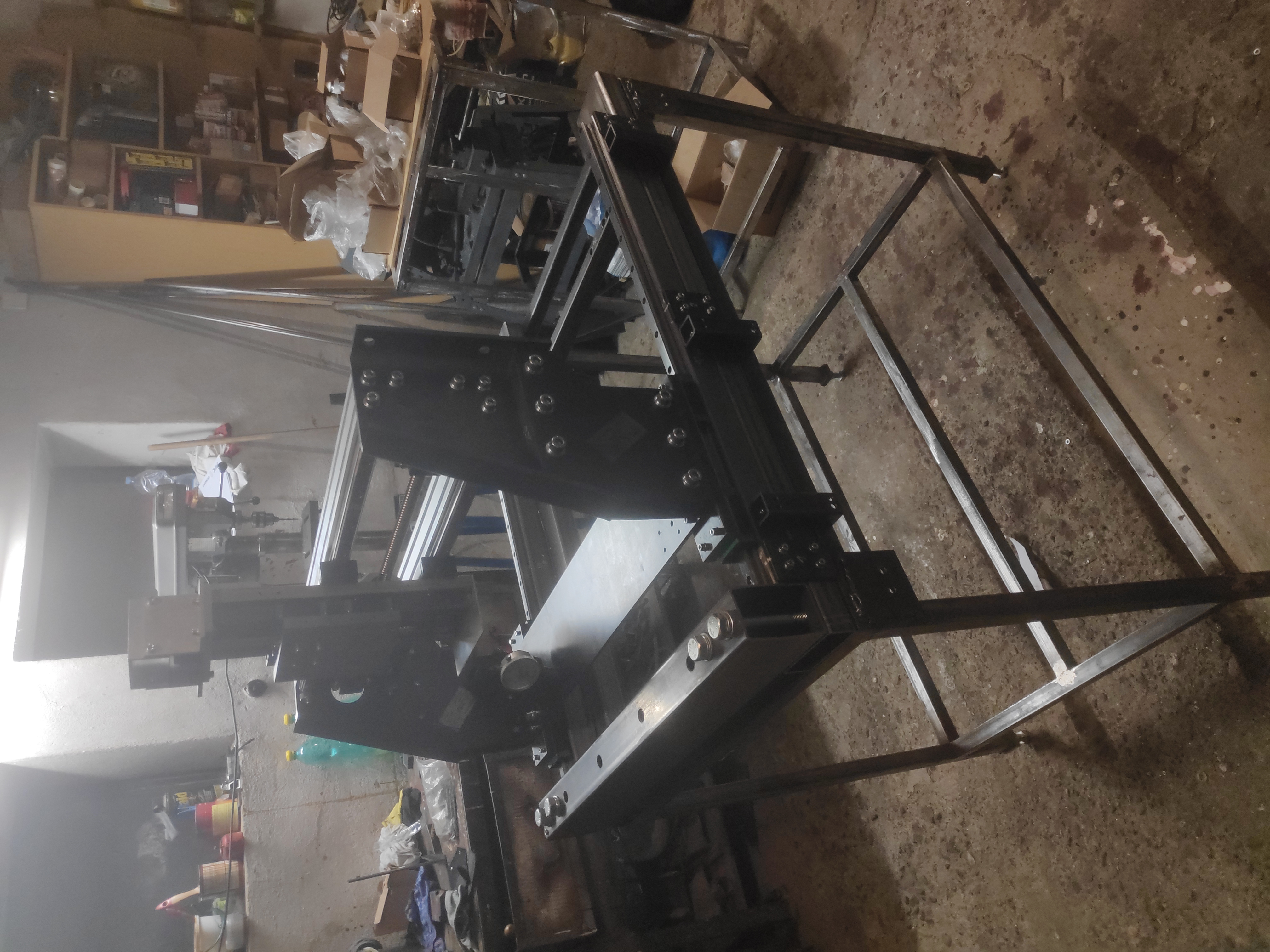

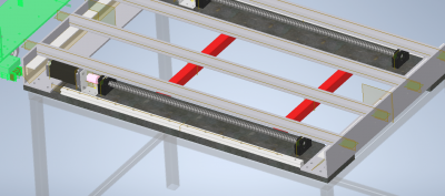

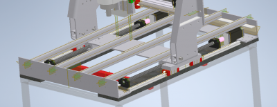

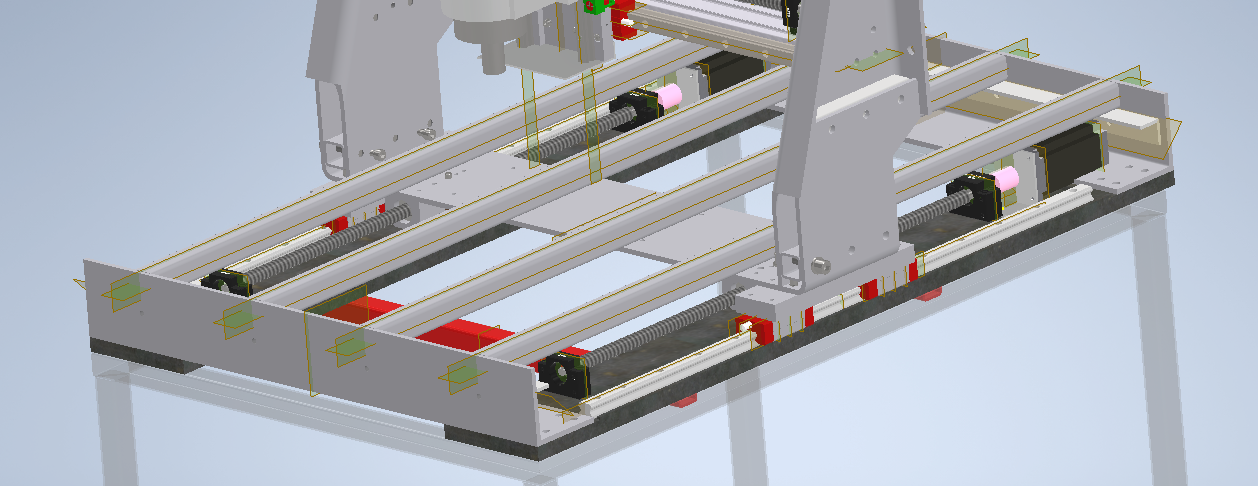

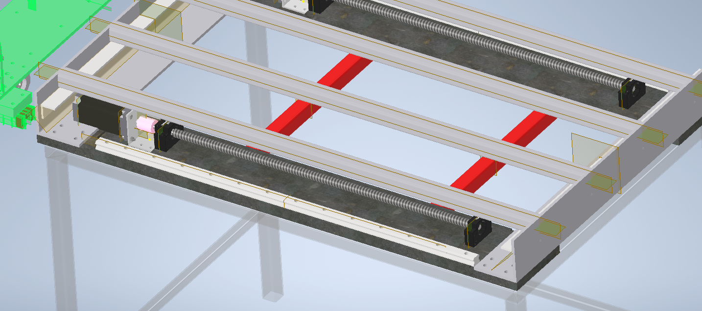

Ahoj, cením si každé rady a připomínky. Chci dosáhnout rovné plochy - která mi stačí pouze na vrchní straně plocháče. Přidám snímek jak vypadá má konstrukce - stavím to z toho co je pro mne velmi dobře dostupné, dá se říct že "železo" mě zatím nestálo skoro nic, proto taková konstrukce.
Ty plocháče jsou pro mne vlastně základní deska, nepředpokládám že zatížení bude tak veliké aby se to prohlo max v řádech desetin. Na ofrézované ploše budou přišroubované lineáry a bojím se toho že zkroucení mi bude dělat problémy co se týče hladkosti jízdy a přesnosti.
Ve škole jsme se bavili i o tom, že by se ze spodní strany plocháče nejdříve vyfrézovaly dvě drážky pro následné položení plocháče na tuto stranu a upnutí do svěráku. Není nutné, aby ten plocháč vypadal tak jak je na výkrese, pokud by se to třeba úspěšně dalo provést takto.
Namodelovat to umíš hezky, to já neumím, ale zase vím, že to rovné nikdy mít nebudeš. To ti ten učitel nemohl vysvětlit, že plocháč se vždycky zkroutí, ať budeš dělat co chceš? A že je to nejmíň vhodnej základní profil na konstrukci čehokoliv, teda asi vyjma plotu a psí boudy?
Pnutí toho materiálu se projeví vždy, když to ofrézuješ a uvolníš z upnutí, ať budeš dělat co chceš. Nebuď línej, se strejdou gůglem tady na foru najdeš stovky postů o stavbě podobnejch strojků.
Nejlepší základ je co nejtěžší stará rysplotna, starej základ se stroje, no a pak konstrukce z profilů
No, a navíc tak jak to máš namalovaný, tak ani nijak nezajistíš aby oba ty plocháče byly ve vzájemný rovině -> čili ani ty lineáry nebudou skutečně rovnoběžné.

A ne, plochu si sice přefrézuješ, ale tím si nespravíš rovnoběžnost lineárů. Ony nebudou jen v různé výšce, ony nebudou rovnoběžné! Přefrézováním si jen zajistíš že plocha bude kopírovat jejich nerovnoběžnost, takže křivou budeš mít i tu plochu.

Mezitím teda projdu znova pár mašin co tu lidi stavěli, ale co si pamatuji tak plno lidí, i na youtube to má poskládané na jeklech, hlinících atd.. Neříkejte mi že ta má konstrukce bude horší než známej printNC
Ostatní osy jsou jinak hotové, bohužel ta spodní je největší problém, přesvědčil jsem se o tom když jsem s prvotním návrhem nemohl jezdit s portálem při připojení šroubů..
promiňte bordel v garáži

Ta fotka je stará asi 4 měsíce, prvotní návrh byl postavit to na jeklech - neúspěšně, sekalo se to. Nelíbílo se mi to tak už od začátku dělat to takhle, ale opakuji ty jekle jsem měl free.
Momentálně je vše rozebrané zase a stojí tam jen stůl
Čekal jsem na učitele až bude mít čas na ofrézování plocháče, abych se vyhnul podobným problémům které jsem měl s jeklama, ale už to trvalo moc dlouho, tak jsem s tím šel sem a vypadá tedy že máte lepší nápad co s tím.
