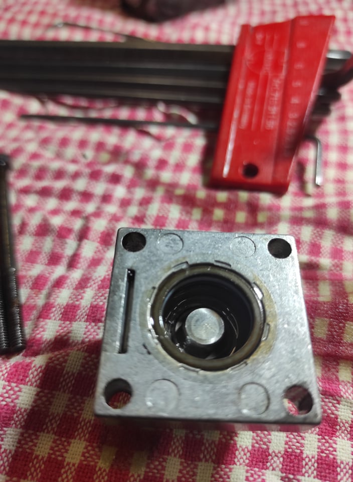

Dobry deň chcem sa opýtať či niekto nevie ako by sa mohlo dosiahnuť zase zaistenia tej podložky pod ktorou sú tesnenia.
ako vyzerá na to nejaký pripravok alebo niečo obdobné ? alebo ako by sa to dalo vyriešiť ? hydraulický Ventil rexroth -traub tnc

Ked to chces vybrat, prelisy odbrusis stopkovou frezkou. Vo vyrobe to samozrejme zalisuju pripravkom, ty mozes tu hranu zaklepat nejakym plochacom alebo vacsim skrutkovacom s ploskou. Kocky vyzera byt hlinikova. Samozrejme podlozka musi byt na tesnenie niecim pritlacena.

Hlinik to je ale mám toho viac rozmýšľal som nad nejakým prípravkom len neviem ako niečo také vyzerá taký nejaký pripravok

Matoyamaha píše: ↑4. 2. 2022, 12:52 Hlinik to je ale mám toho viac rozmýšľal som nad nejakým prípravkom len neviem ako niečo také vyzerá taký nejaký pripravok
No trubka a ma to zuby kolem dokola podle tech protlacenin ne? Plus nejake centrovani a šup s tim na lis
