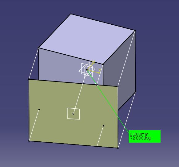

Tak v CADu mi to vyšlo takto, když budeme promítat jenom dvě strany. Ale jak to vypočítat nevím, předpokládám, že to bude pěkně primitivní úloha. Lze taky zahrnout natočení krychle na tři strany. Tam už by to byl horší oříšek a měli bychom nejspíš nekonečně mnoho řešení.

Natáčet se musí v obou osách, protože takhle vyjde maximum když bude krychle po úhlopříčce, čili plocha stínu √2 = 1.414, což by nestačilo.

Pravdu díž. Neumím počítat ani 6/4 mi vyšlo 1,25.
Ale pak to nemá jedno řešení. Maximální promítnutá plocha je 1,73*a*a. Nejspíš v rámci zpotvořeného kužele si mohu naklápět pohled na všechny tři strany, aby splňoval podmínku 1,5*a*a.
Pro jednoznačné řešení bychom měli zavést podmínku, aby průměty dvou stěn byli stejné.

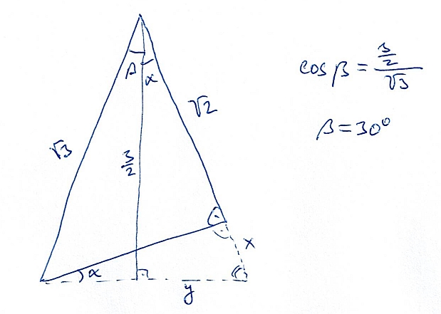

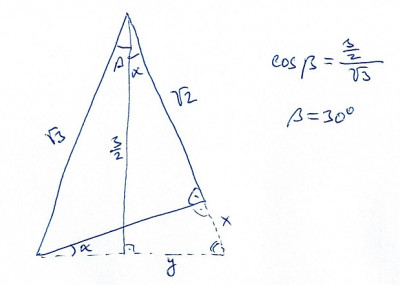

Tak především bych použil větu o stínu jednotkové krychle. Ta říká, že plocha stínu se číselně rovná největší délce obrysu krychle ve směru paprsků.
Takže
a) krychle leží na podložce stranou, světlo je "nahoře". Plocha stínu i délka toho obrysu (výška tělesa od podložky) je 1.
b) krychle leží na podložce hranou a je natočená o 45st ve směru kolmém na tuto hranu. Pak je stínem obdélník 1*sqrt(2) a i délka toho obrysu je stranová úhlopříčka sqrt(2).
c) krychle stojí na špici tak, aby výškou od podložky byla tělesová úhlopříčka sqrt(3) - což je maximum. Potom i plocha stínu je sqrt(3) = asi 1.73
Evidentně c) je moc - je potřeba krychli naklopit míň.
Vyjdu z její polohy b) a začnu zdvíhat jeden ze spodních vrcholů. Situaci popisuje obrázek - 1 "dolní" strana, sqrt(2) stranová úhlopříčka (původně kolmá k podložce), sqrt(3) tělesová úhlopříčka. 3/2 je kýžená výška krychle od podložky.
Alfa je hledaný úhel naklopení...

Anebo odpovím, že tělesová úhlopříčka má být nakloněná 30st od svislice (směru paprsků) a čau :D

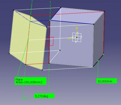

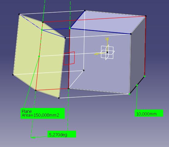

Tak sklon je 5,27° při podmínce, že dvě stěny mají promítnutou stejnou plochu. Tedy že zdroj nám leží v červené rovině.
