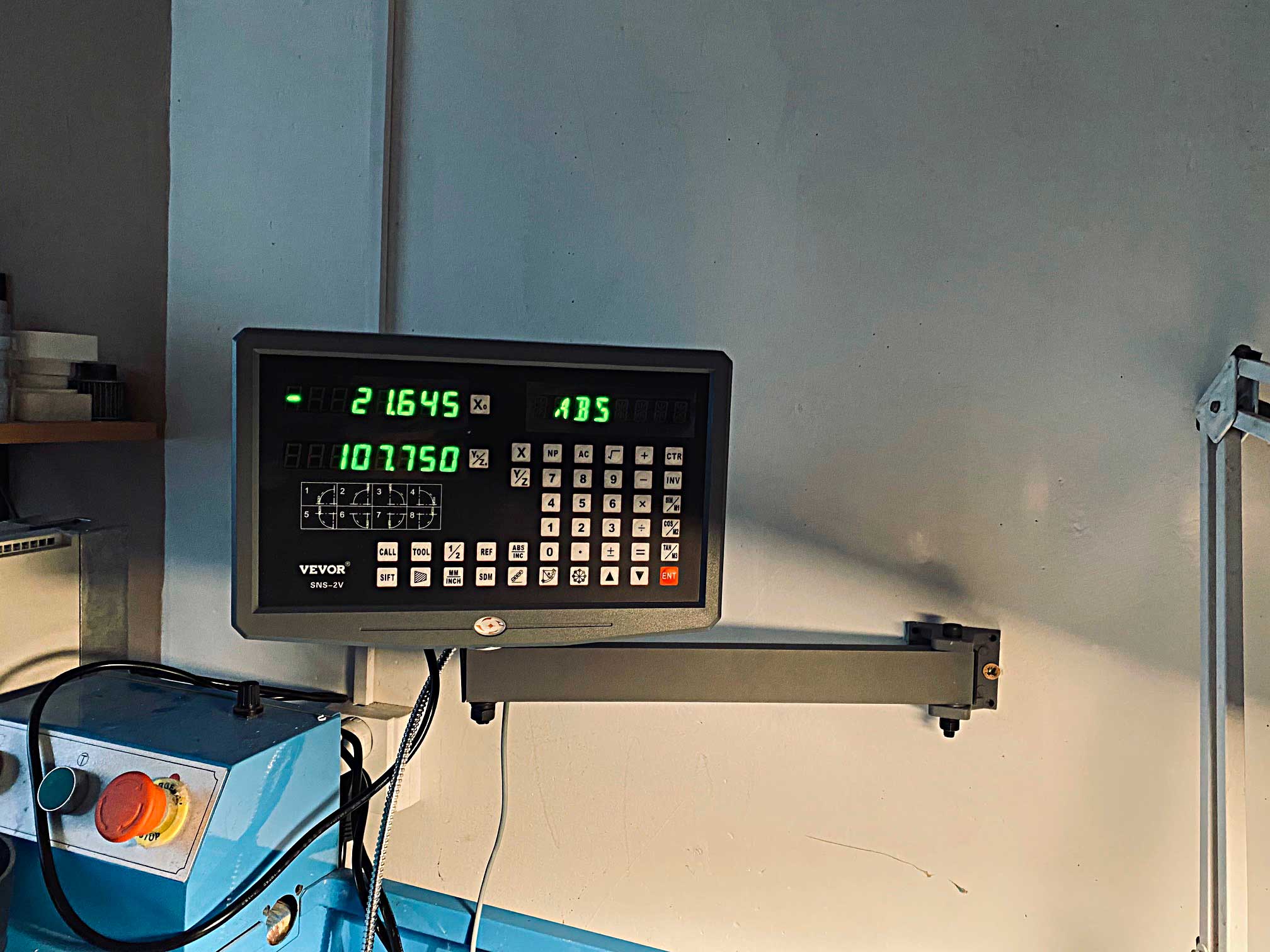

Na větším soustruhu mám odměřování na každou osu zvlášť s malým lcd displejem. Krom toho, že na to není vidět tak se po nějakém čase (velmi krátkém) vypínají proste ojeb. Zase bez DRO bych už pracovat nechtěl a tak jsem se smířil s myšlenkou vcelku nemalé investice. Nákupy z asie jsem zcela vypustil, protože doprava je šílená a ještě oser s celnicí. Tedy evropa, nakonec jsem od Vevorů z německa koupil soustruhové (tedy dvě osy) DRO za šílených cca 1800 korun zaplatil jsem ho v úterý a dnes mi ho GLS přivezlo. No a z Polska jsem objednal 750 mm(pracovní délka) pravítko 5u rozlišení a to mi budou dodávat v pondělí a cenovka 1280. Za mě docela spokojenost. Na příčnej suport pravítko mám a tak bude mít soustruh novej dáreček. :D

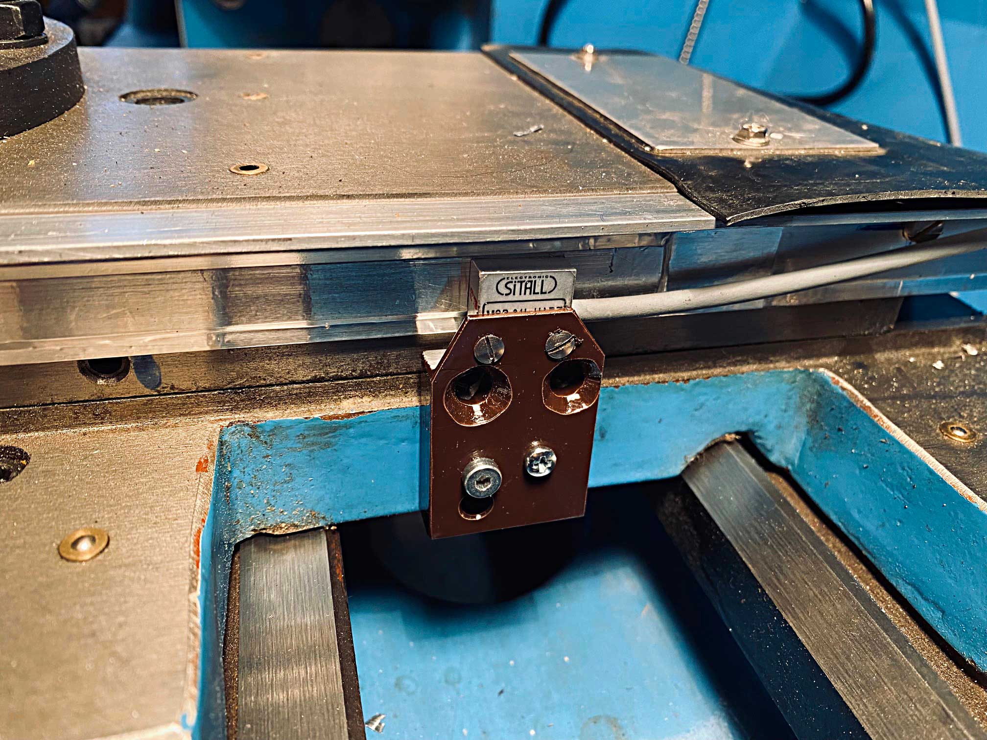

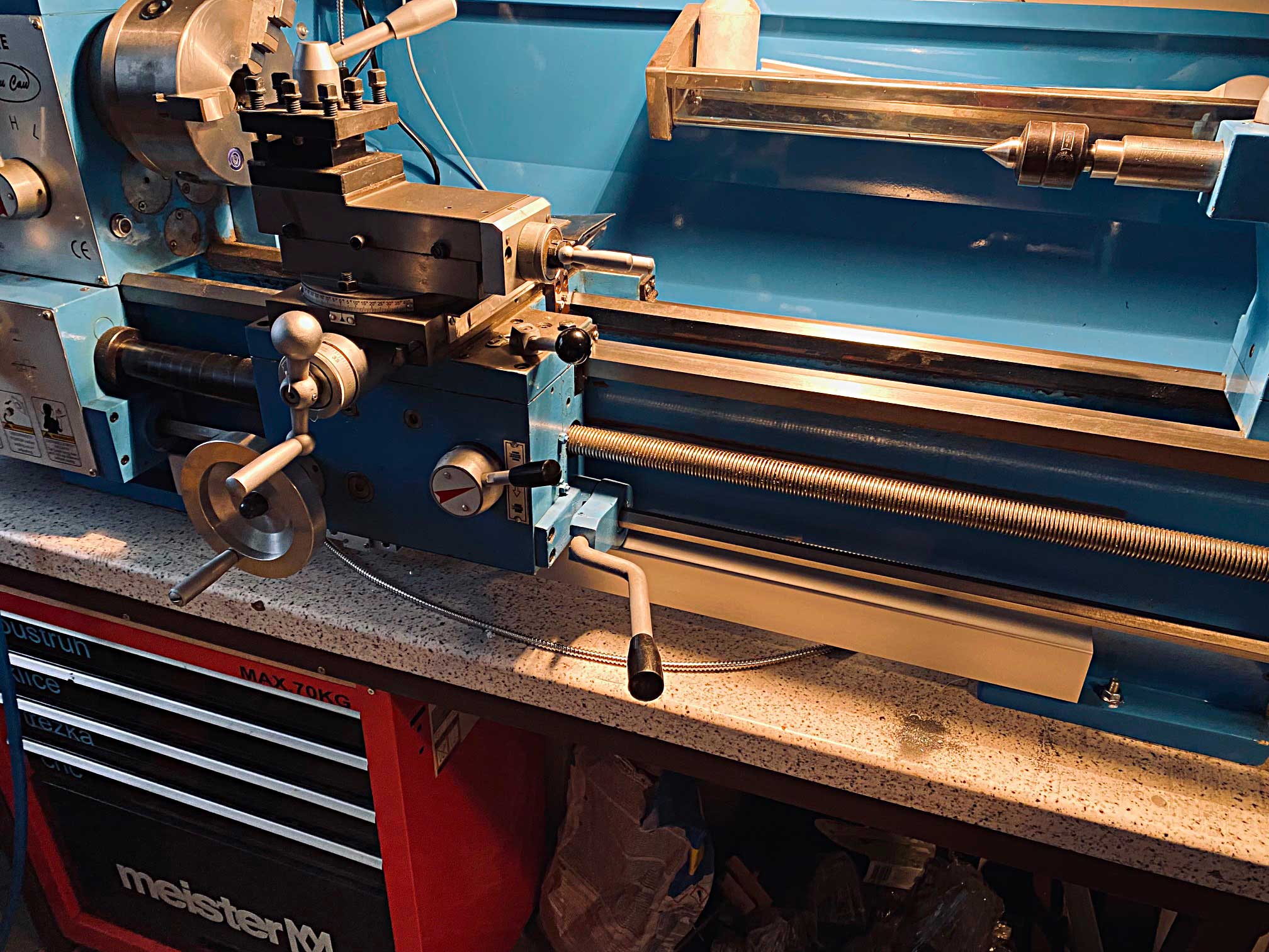

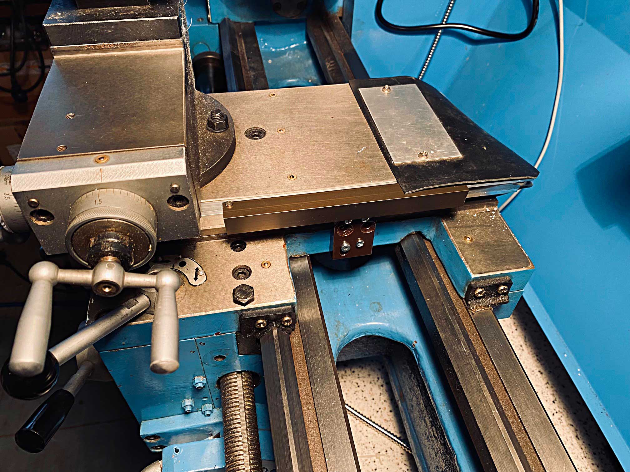

Protože jsem línej a po pár týdnech bych asi měl problém se donutit k akci, začal jsem včera a dneska jsem vše dodělal. Jako pravítko příčného suportu jsem použil pásek a čtečku od SITALa, původně na MN80, ale magnetickej pásek "žral" piliny a tak jsem ho posléze nahradil sklem. Takže vyčistit pásek, fréznout lištu jako pravítko, nalepit pásek a všechno přelepit hliníkovou silnou páskou. Držáček snímače je na míru ofrézovanej zbytek něčeho z bedny. Ještě kryt z hliníkového vinglíku a příčnej je hotovej. Podélnej byl trochu oser, ale nakonec se vše vešlo i s krytem. Zítra nastavím rozlišení na příčném suportu (podélné pravítko je OK), hodím pár testíků, zakapu šrouby a při té příležitosti namažu mašinku a budu shánět 2 metry slabé pancéřovky, aby obě pravítka měly stejnej ksicht. :D

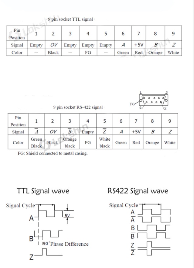

Objednal som z Azie 4x listu 1500mm signal je EIA-422-A mam LCD od YH800-2 LCD a na tomto LCD mi to meria úplne zle meria v násobkoch zle ostane listy ktore mam maju signal TTL a funguju perfektne.
Takze potrebujem pravdepodobne konvertor z EIA-422-A na TTL existuje take nieco co bude aj fungovat ?
Potrebujem to co najskor spojazdnit kedze dielna caka na montaz list
v prilohe davam pre lepsie porozumenie signal ttl a 422
Dakujem velmi pekne
28. 3. 2022, 10:11
Problém bude v nastavení toho LCD. Resp. v různých parametrech pravítka a displeje.
Protože rozlišení pravítka je asi pevné, tak musíš nastavit rozlišení na displeji.
Převodník RS422/TTL by byl fajn pro případné zvýšení odolnosti proti rušení.
Ale násobky hodnot tím způsobené nebudou.
