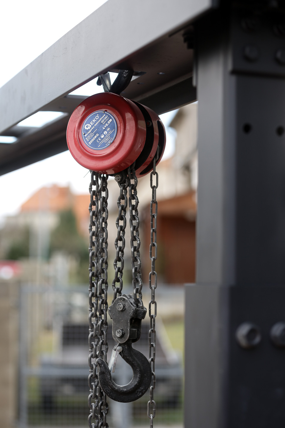

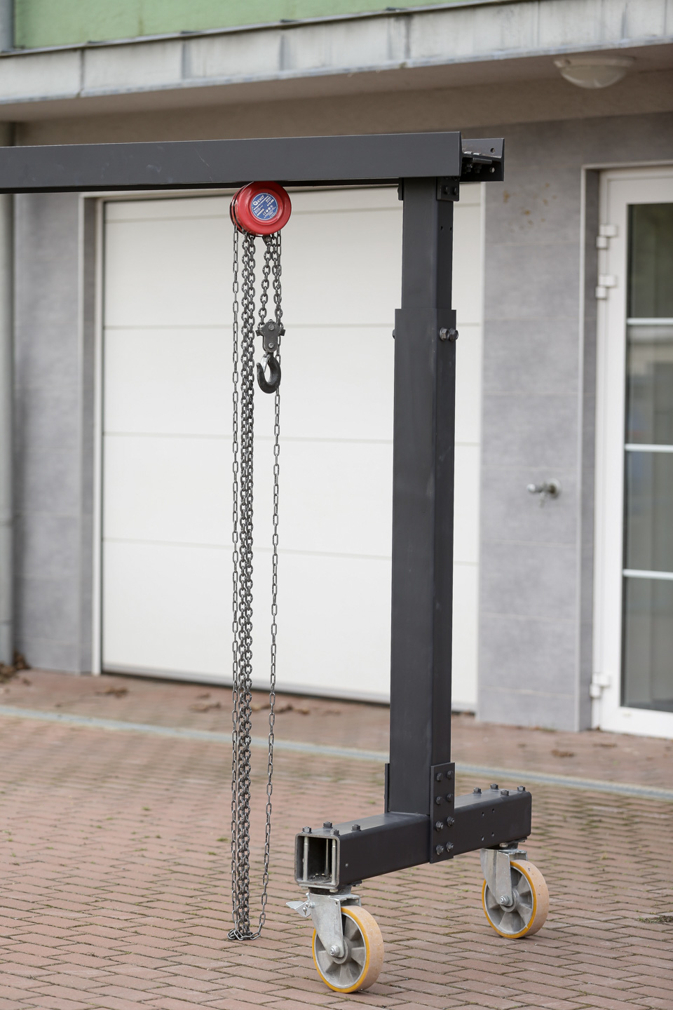

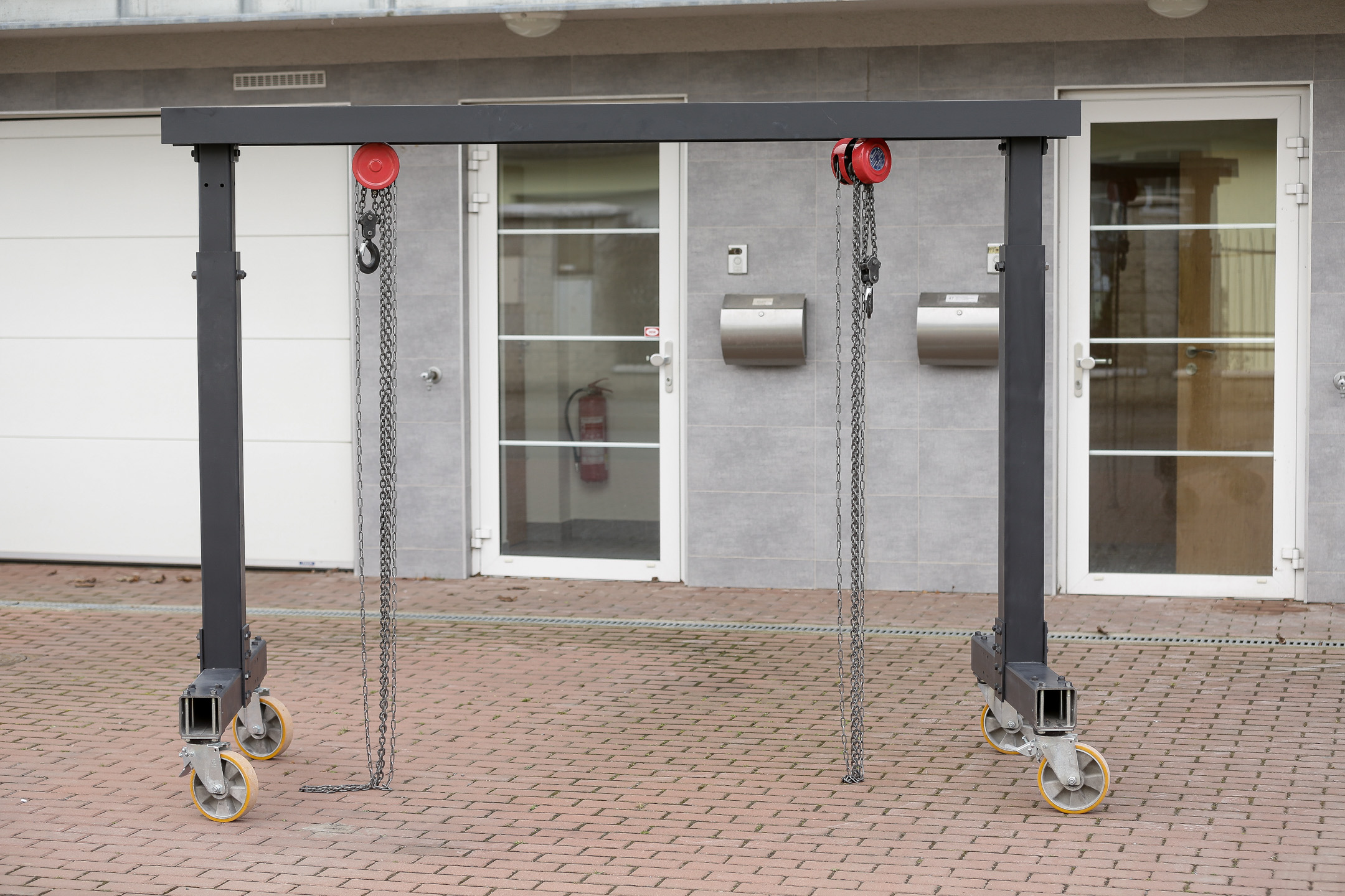

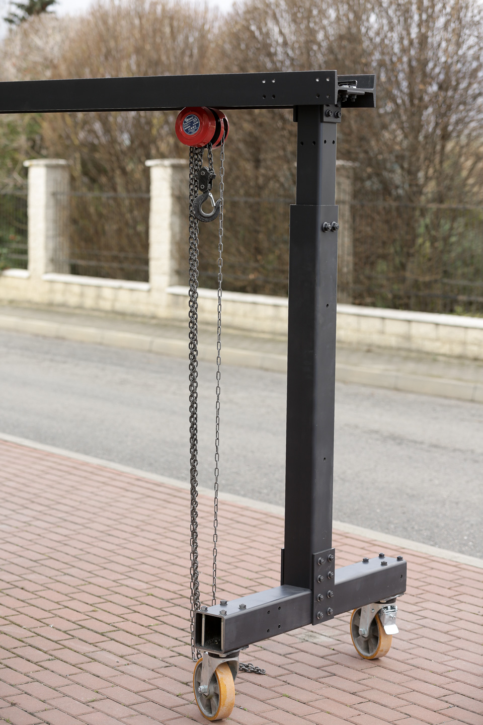

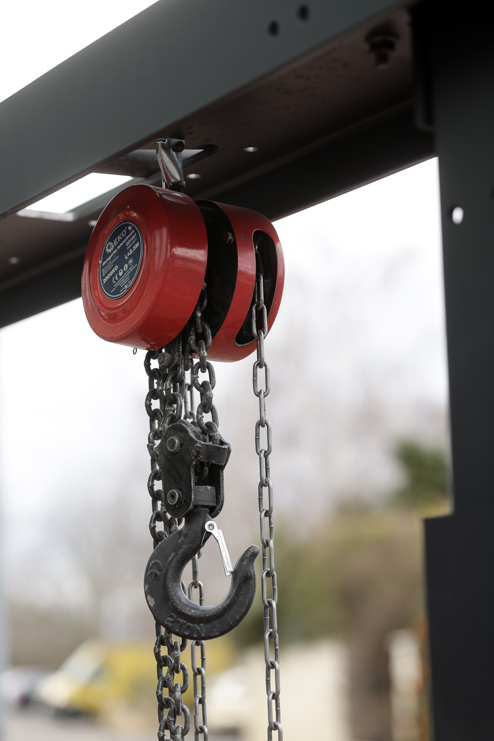

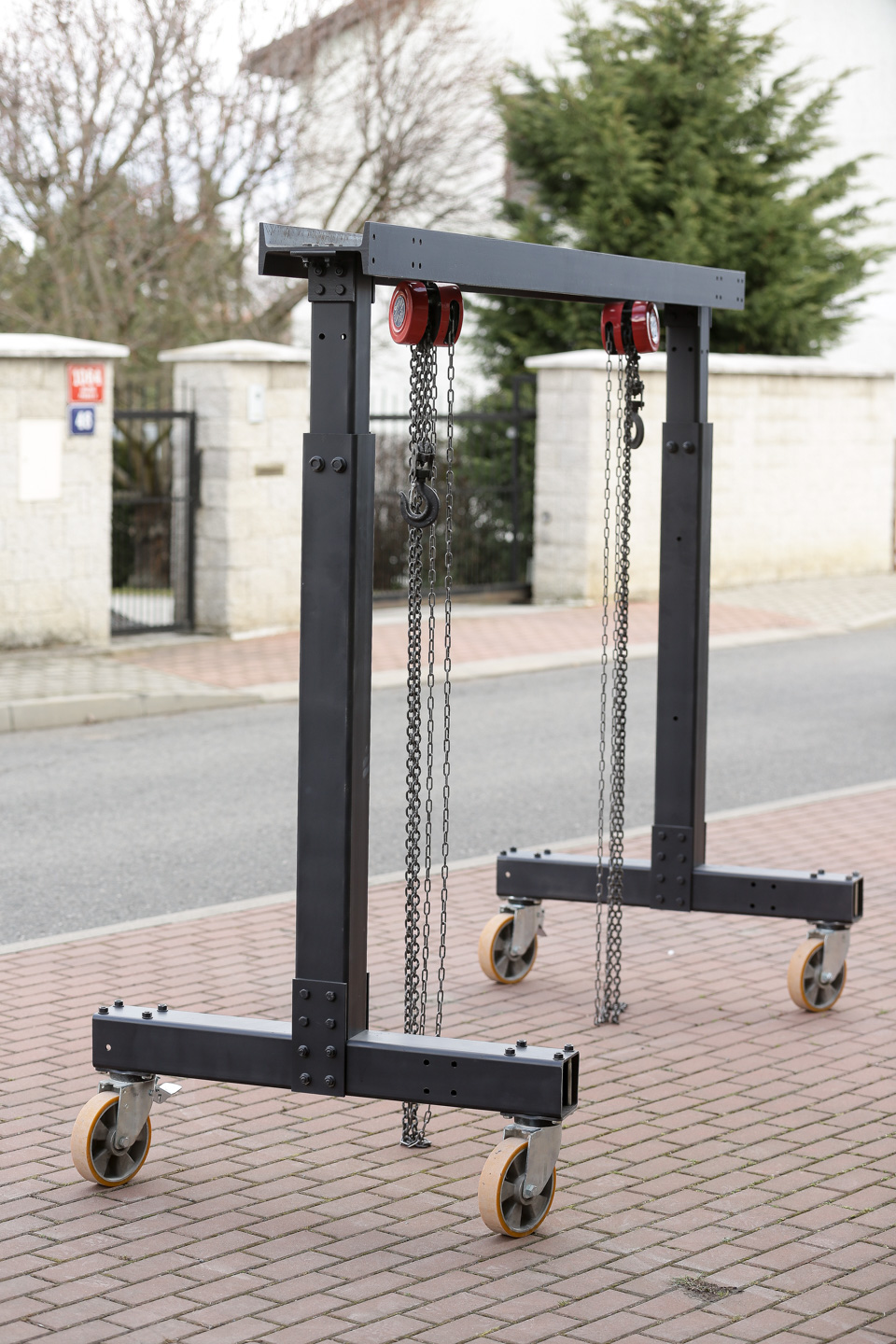

Prodám jeřáb určený pro malé dílny. Most (profil) lze zvednout do vášky 2,8m. Lze uchytit jak na výšku tak i podélně což jde vidět na obrázku. V této konfiguraci je závěs kočky jen 5cm pod stropem a tak se vejde do garáže 1,98m vysoké.
Kočky jsou 2, každá umí prá 2t. Polovinu určitě zvednou, protože jsem takto převážel mojí velkou frézku a ta má rozhodně více než 2,5t. Kolečka všechny otočné a dvě s brzdou. Kolečka mají 160mm průměr. Konstrukce je y 120x120/5 profilů montovaná, takže rozebíratelná na tří základní části. Mám k tomu ještě háky pro uchycení na profilu a pomocné vzpery, které jsem nakonec nepotřeboval, ptrotože konstrukce je dosti bytelná.

Protože vše dělám dvěmi kočkami. Od vyložení z auta Po naložení skoro 2t frézky na vlečku. Takže to není jak píšeš. Mám teď vhodnější řešení, proto prodávám. A vozí a zvedá to 4x tolik co píšeš a nejen na krajích.

pozor na tyhle čínský kočky , půl roku s nima bez problému zvedáš tunu a pak v nich prdne kolík při zvednutých 100 kilech .u kamaráda je v dílně v podlaze díra a blok motoru v hajzlu . fakt je to bída provedení .
