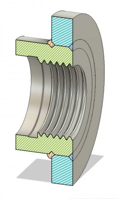

mám dva dotazy, spíše hypotetické (mám klasicky chuť začít kutit z toho, co tu zrovna mám, ale asi se obrním trpělivostí a koupím litinu, přesto mě to zajímá):
1. Je špatný nápad udělat jí z C45? Příp. z obyčejné konstrukční oceli? Co přesně se může stát, hrozí to i u takto malé univerzálky (viz níže)?
2. Bylo by v pohodě svařit jí ze dvou dílů (pokud by byl OK vyrábět jí z něčeho, co jsem sto svařovat)? Nevím, na kolikátý pokus dám ten závit, radši bych ničil kulatinu menšího průměru..
Nějak takto.. Btw. závit (a vůbec celý vnitřek) je jen nastřelený, nechtělo se mi modelovat originál, použil jsem, co bylo snadno k dispozici (M36x3).
Bylo by to k tomuto zázraku, takže tak nějak přiměřeně. A že tyto příruby vyrábí Tumlik a mám si jí od něj radši koupit, vím, to mi nemusíte psát :)
Dík, T.

1. Může se zakusovat, už se to tu psalo mockrát. Jestli se to skutečně stane ti nikdo neřekne. Záleží to na kvalitě závitu (geometrie i povrchu) a řezných silách.
2. U takhle malý příruby (80?) je to nesmysl, navíc se ti zkazí geometrie závitu i středícího průměru. Tak se to holt na nějakým menším kusu naučíš, pak jeden polotovar "naostro" vyhodíš a z druhýho budeš mít přírubu.

Rozumím tomu správně, že zatím si nevěříš na takhle velký závit, a z obav ze zkažení velkého polotovaru to zkusíš udělat ze dvou kusů?
A co to udělat tak, že uděláš komplet přírubu, ale bez závitu. V místě kde je závit bude díra pro nalisování vložky se závitem, kterou si můžeš udělat potom. Tohle jsem udělal, když se mi povedlo zkazit závit v jedné přírubě. Závit jsem odsoustružil, udělal jsem vložku se závitem a tu jsem zalisoval a pojistil kolíkem proti pootočení. Funguje to.

Predpokladám, že kaliber na ten závit nemáš. Tým by som začal, predpokladám že nejakú originálnu prírubu už máš, tak si najprv vytoč kópiu konca vretena napasovanú podľa tej existujúcej príruby a potom to použi ako kaliber pri výrobe prírub. To je podľa mňa úplná nevyhnutnosť, ak máš trafiť závit aj osadenie.
Každopádne vyrábal som prírubu na MN80 a je o dosť komplikovanejšie spraviť ju tak aby lícovala a bežala, ako sa na prvý pohľad môže zdať.
Ak by si predsalen prírubu chcel vyrábať z dvoch kusov, nič by som nezváral, najjednoduchšie a spoľahlivé riešenie pri silách ktoré tam budeš mať a styčnej ploche oboch kusov bude Loctite 638 a dva kolíky pozdĺžne do spoja.

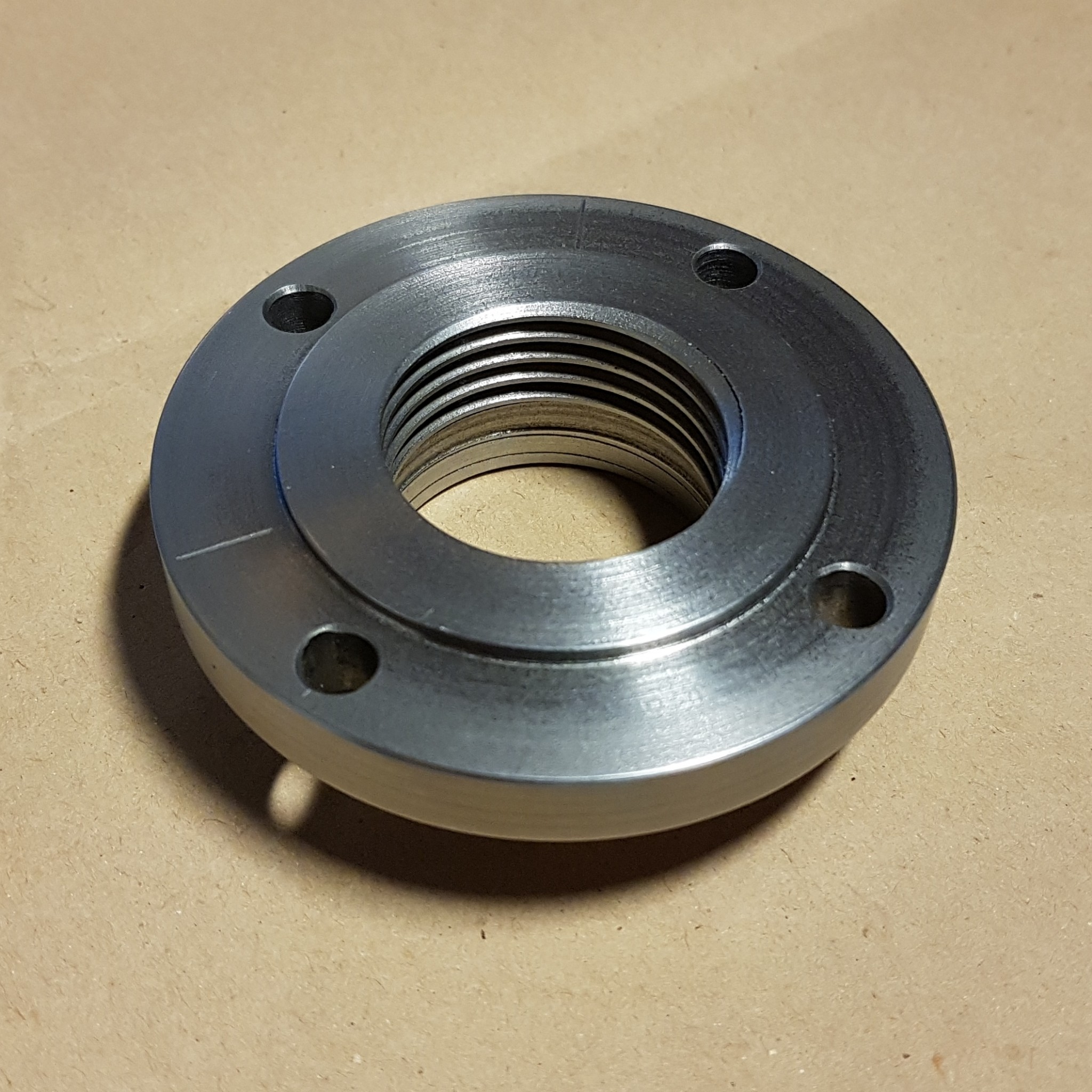

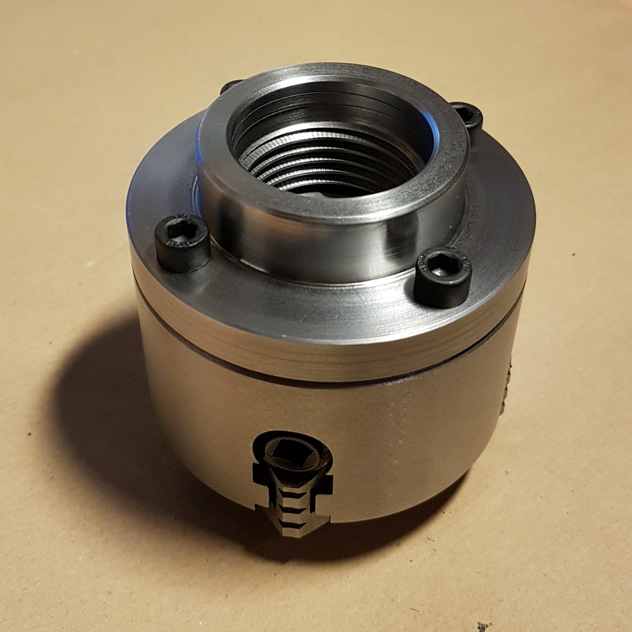

12. 3. 2022, 8:00
Hotovo, trochu boj, ale spokojen :)
T.
