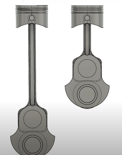

máme dva motory, stejný průměr pístu, stejný zdvih ... liší se jen délkou ojnic
má to na něco vliv ? a která varianta je k čemu dobrá ?

Jako laik bych rekl, ze to ma vliv na zatizeni a tedy i dimenzovani spoje ojnice/pist:
V pripade extremne kratke ojnice bude v dolni/horni uvrati snaha ten pist tlacit/tahnout i do strany - tedy nutnost materialove dimenzovat ten spoj i pro stranove vychylky, kdezto v pripade extremne dlouhe ojnice tam bude vicemene pouze tlak/tah nahoru/ dolu.

U dlhsej Menej tlaci piest na stenu.

Delší ojnice znamená i potřebu vyššího bloku tj. dražší na výrobu, víc materiálu. Víc materiálu zase dovede odebrat víc tepla. Víc materiálu znamená větší váhu, větší váha znamená větší potřebu výkonu.
Míň materiálu u kratší ojnice bude potřebovat výkonnější chlazení. Větší tlaky na stěny u kratší ojnice budou vyžadovat lepší mazání, lepší materiály.
U menší ojnice bude větší kývavý pohyb, větší nápor na uložení pístního čepu. Kratší ojnice váží míň, opět lepší pro výkon. Bude taky mít větší tuhost.

U jednoho typu vysokotlakého kompresoru bývala častá závada, že začal podcházet píst vysokotlakého stupně. Výrobce šetřil, dal krátkou ojnici a nepoužil křižák a píst vykotlal válec do oválu, protože měl malý průměr, vysoký tlak a kvůli krátké ojnici velkou boční složku síly.

U závodních motorů jsou osvědčené poměry délky ojnic a zdvihu ,kdo nevěří ať si koupí brzdu a přijde na to sám ,rozhodně k nim nepatří krátké ojnice v poměru vrtání zdvih a ani extrémně dlouhé.

ono nelze říct co je lepší, záleží hlavně na otáčkách motoru novodobý vysokootáčkový motor bude mít kratší ojnici, staré pomaloběžné motory delší.. zajímavě popsaná teorie je v dobových knihách o konstrukci spalovacích motorů, bohužel si nepamatuju název, obecně nelze ale říct co je lepší
