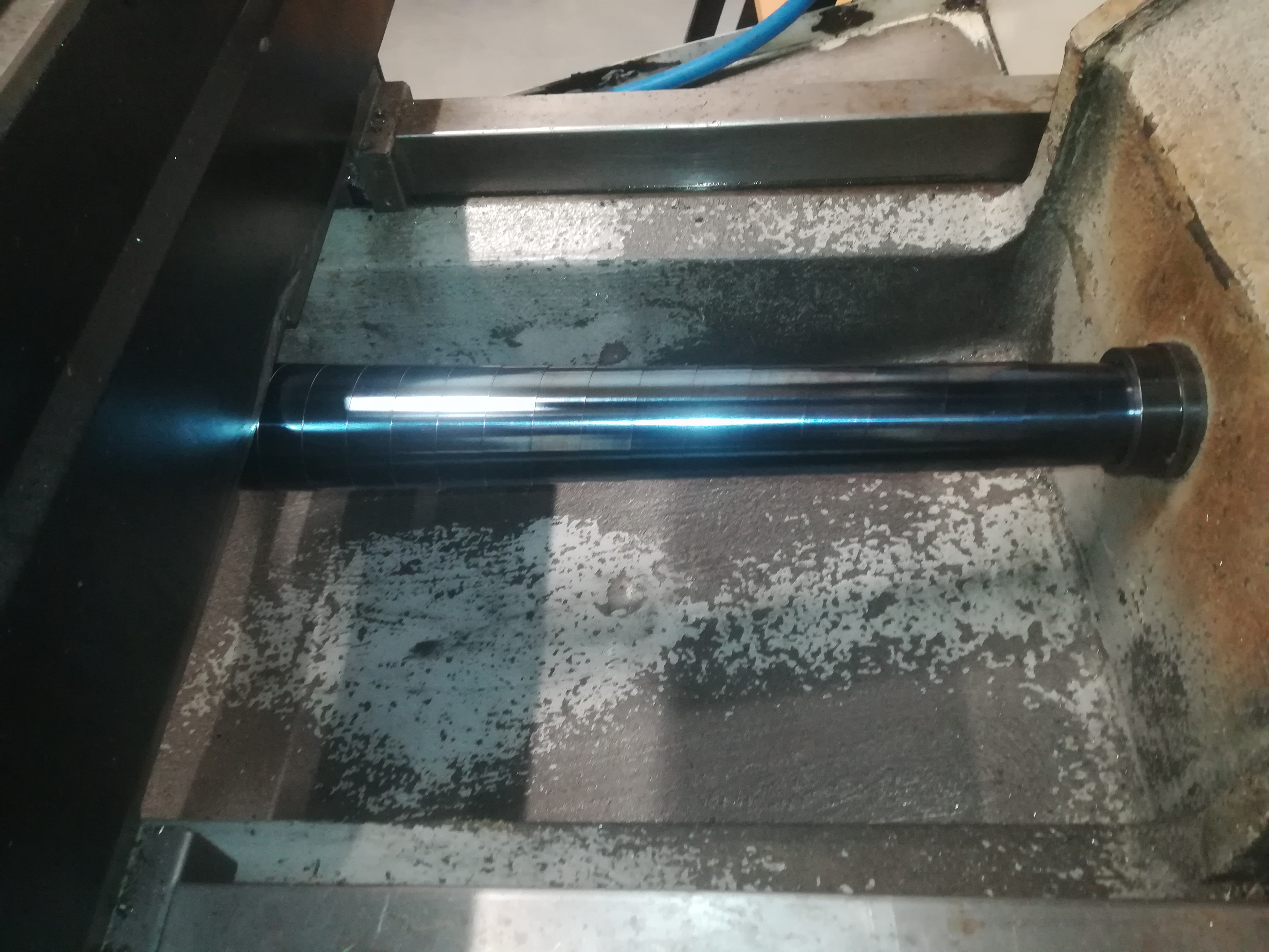

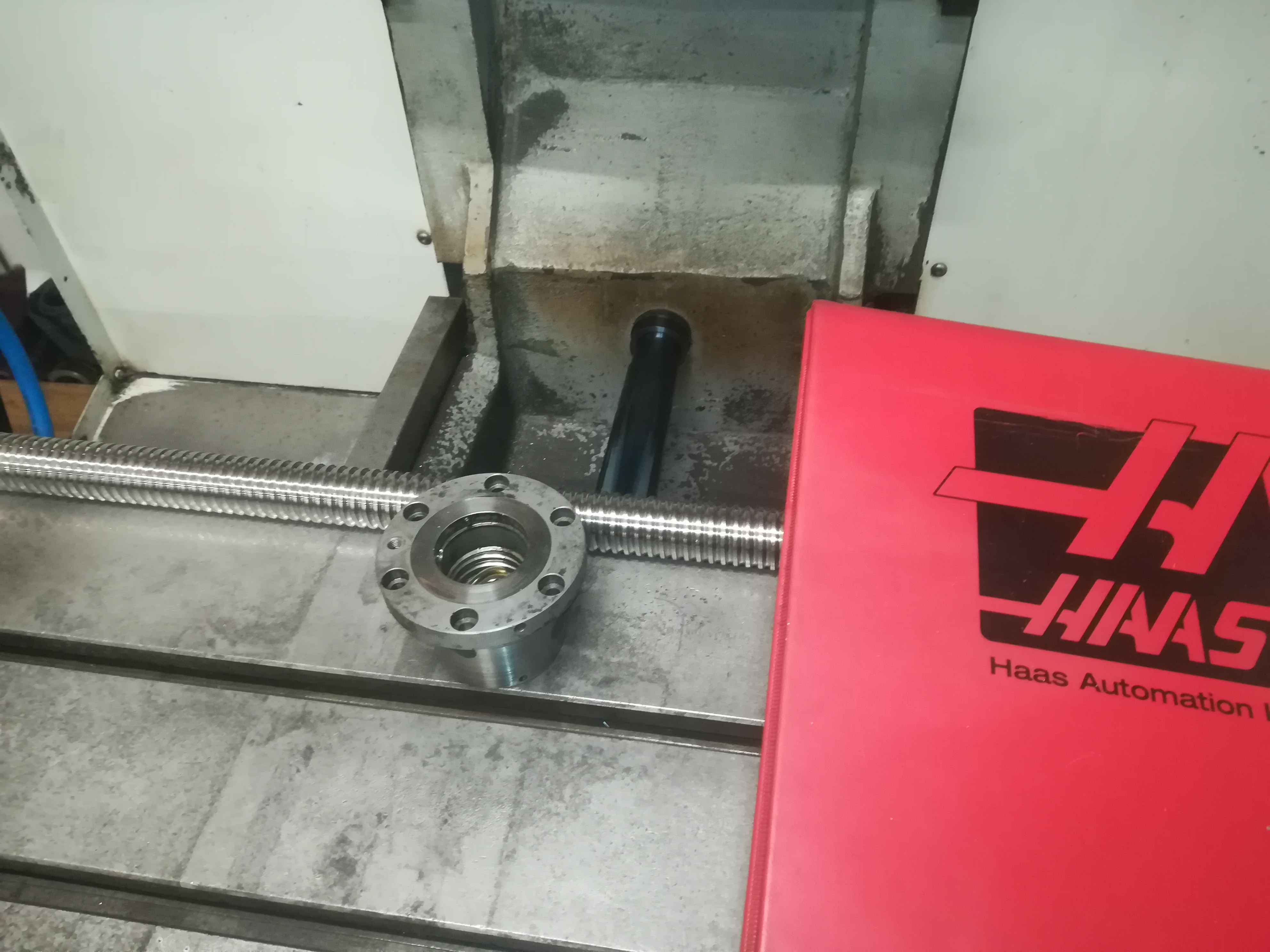

A tak si odpoviem: Áno, po mechanickej stránke je to možné!
Skrutka je vymenená. Tiež tak nové krytovanie osi Y.
Bojím sa že nastala tá zložitejšia časť.
DDominik
Příspěvky: 138
Registrován: 21. 1. 2016, 9:02
Bydliště: Liptovský Mikuláš
16. 3. 2022, 9:19

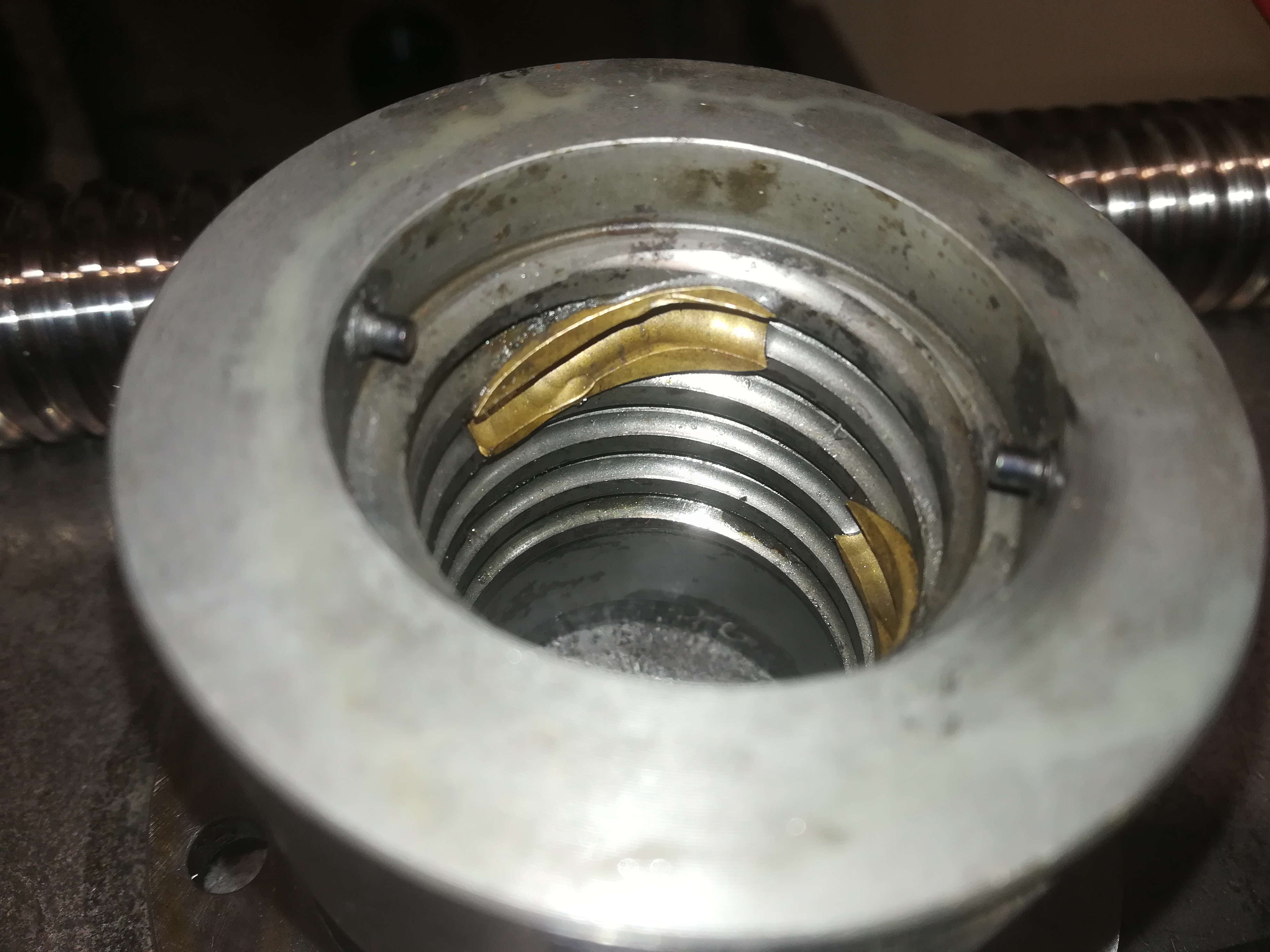

Originálna skrutka s maticou so stúpaním 6mm stojí cez 2000€. Skrutka ktorá teraz vedie os Y spolu so zosilnenou maticou sfv03205 stála 180€ tak prečo to neskúsiť?

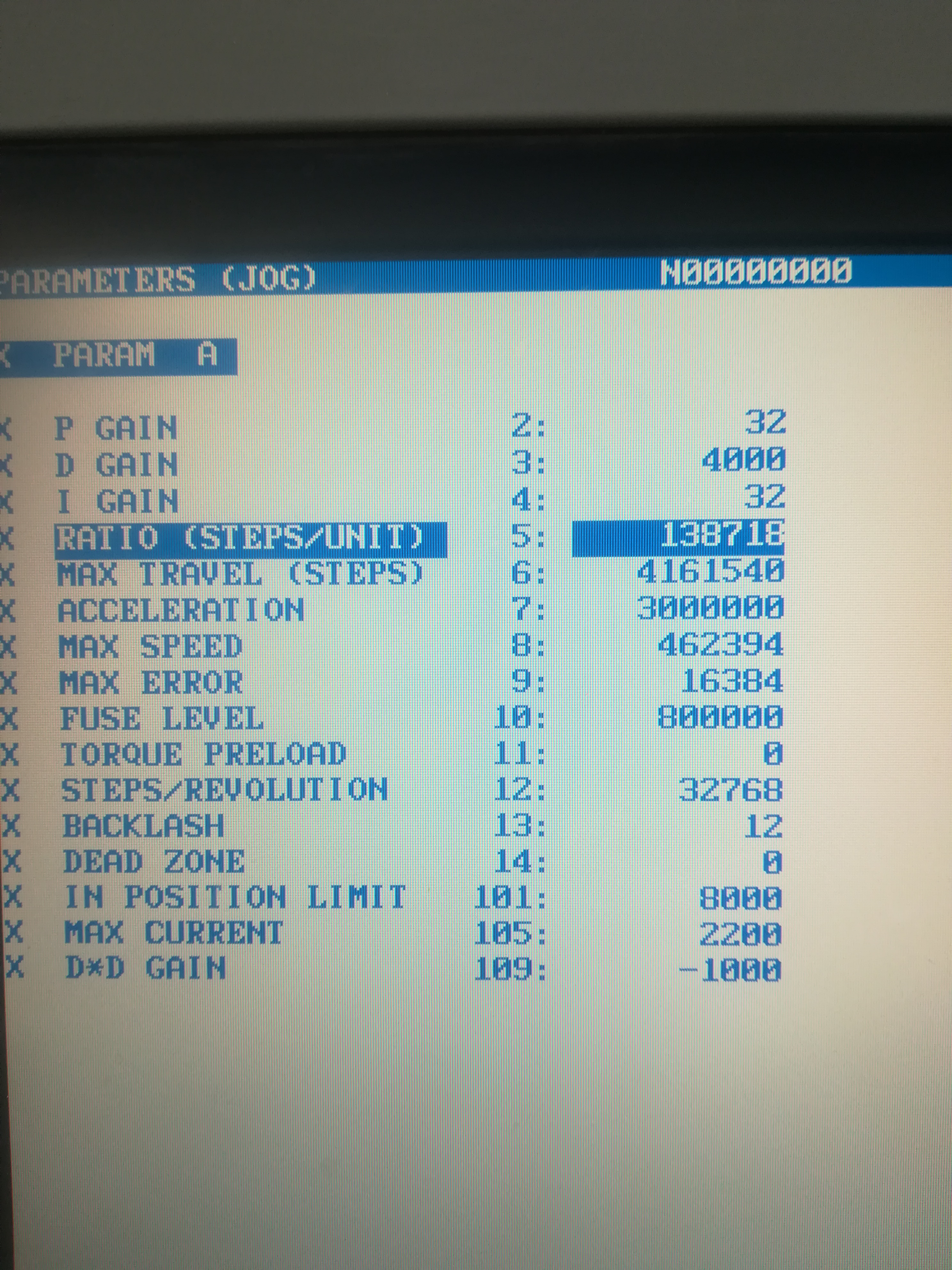

Došiel som ale do bodu, kedy má softvér frézky nepustí zmeniť parametre v nastaveniach osí.
Vie prosím niekto ako na HAAS-e zmeniť parameter #7? (povolenie zmeny nastavení)
Budem veľmi rád za každú radu.
Příspěvky: 23177
16. 3. 2022, 10:49
Myslim ze musis mit vymacknuty estop aby jsi zmenil 7micku

Robokop: estop už ktosi predo mnou modifikoval :mrgreen:
Bolo nutné v okne Alarms napísať "debug" čo umožní meniť akékoľvek systémové nastavenie vo fréze. Čo spočiatku vyzeralo náročné je nakoniec jednoduché a som veľmi prekvapený ako "user friendly" to Haas vyriešil.
Takže odpoveď znie: Áno, výmena skrutky za skrutku s iným stúpaním je možná! :lol:

DDominik píše: 19. 3. 2022, 4:56 Robokop: estop už ktosi predo mnou modifikoval :mrgreen:
Jj, ten system do r. 2018 si clovek fakt spravi skoro vsetko sam, len treba mat zalohu spravenu.
