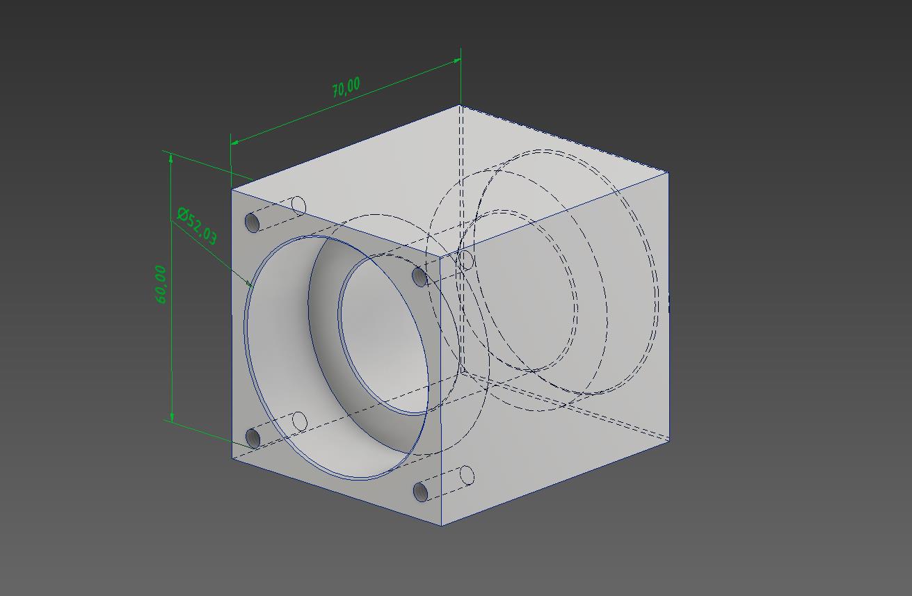

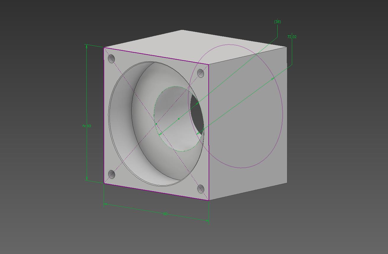

Kluci, kdo mi tu bude schopen+ochoten vyrobit domecky na rotační matice? Obrázek je pro představu, modely dodám. 4ks té 2505 a 2ks té 1605. Pokud by jste to hrkali na nějaký cnc a nebylo tak víc kusů o tolik problematištějších (a dražších), tak když tak 6+5ks, že bych měl nějaký do foroty.
Materiál nějaký kus železa, asi. Ale asi by to sneslo i nějaký tvrdší hliník (50xx/20xx/70xx)
Jen abych nastínil problematiku - bylo by dobré aby ty zápustě pro ložiska na obou stranách byly pokud možno co nejvíce souosé, tj. tak odhadem do 0,03mm (možná si vymýšlím, když tak mi to vyvraťte). Ložiska se nelisují, ale ani by neměly zbytečně kvedlat (berou hlavně axiální síly, že jo), tak ten rozměr děr mi těch 0,02 navíc přijde akorát, nevím, nechal bych na vás. Středová průchozí díra +-0,5mm.
Celkový rozměr hranolu taky není úplně kritický, cca +-0,5mm, ani kolmost jeho stěn, ale bylo by dobré alespoň jednu stranu mít rovnoběžnou se středovou osou (i když její vzdálenost od osy může být taky klidně +-0,5mm.
Montážní děrozávity (4ks) není třeba dělat.

No nakolik to může ustřelit, když si vezmu válec, ten obrobím na čisto, udělám na čele zápust pro jedno ložisko. Pak to přeupnu obráceně za už obrobený povrch, takže jsem i v centru, hodinkama doklepu (teda paličkou, ne hodinkama), a mám znova osu nakolik přesnou....?? A nakolik se pak může rozcházet rovinnost těch ploch?
Kostku z toho pak udělám zfrézováním těch čtyř stěn - souosost mám díky přerovnanému povrchu válce (pokud teda někomu neujíždí koník a válec není jehlan, že jo, ale to by byl dost divnej soustruh), a jak jsem psal, vzdálenost osy od boku má docela vysokou toleranci. Zbylé tři stěny už můžou být obrobeny jen tak aby nepřekážely.

Normálně se takový předmět dělá tak, že se nejdřív udělá ta díra (s potřebnou přesností) a pak se podle té díry na trnu (trn opět s potřebnou přesností) obrobí přídavky na celým zbytku. Pak to bude kolmý a rovný.
S paličkou bych působil akorát na technologa
Rozměry ?
60 x 60 x 70 ..... OK ? 4ks
80 x 80 x .... ?? (osazení pro ložiska jsou na obou stranách?) 2ks ?
navrhuju 7075, ale otázka ceny

Můžu se tu jen bokem (zapomeňte na zadání) někoho tedy zeptat, jak se na soustruhu vyrobí válec s dírou na obou koncích, tak aby oba konce byly soustředné a čelní plochy kolmé k ose rotace? S omezením že se obě díry dělají zvlášť, s přeupnutím, ne že to prostě provrtám a uříznu.
Technologický postup, prosím, popřípadě nějaké vysvětlení proč ty kroky. Abych věděl jak mám příště věci navrhovat a nekomplikoval zbytečně výrobu. Ptám se opravdu jen ze zvědavosti, žádný sarkasmus. Nikdy bych neřekl že je to takový problém.

já to upnu na suport.....sundáš nožovku a uděláš si upínací přípravek polotovaru a vystředíš ho na osu soustruhu, z univerzálky dám vyvrtávací tyč na hrot která prochází obrobkem..odvrtám jednu stranu, otočím nůž, přesunu vyvrtám druhou....a vemu i čela . dojíždím vždy na mikrometrický doraz který me zajistí že budu končit s vrtáním přesně tam kde potřebuju, alespon sem to tak dělal, nejsem soustružník...vyvrtávací tyč si udělám podle průměru co potřebuju z hlazenky a posuvný nůž na červíky z vyvrtávací hlavy s letovaným plátkem...je to sraní...nemám to rádPipik píše: ↑4. 3. 2022, 9:48 Oukej. Proč ne.

Jednoduše se to vyrobí s přídavkem a pak se to odnese do brusírny.
Obrousí to, změří ti to v optimálních podmínkách, ty si to odvezeš domů a v garáži při 7° je to křivé, atd.....
otázkou je jak to má být přesné.. pokud stačí souosost třeba 0,01 tak to osoustružíš z jedné strany a otočíš do měkkejch paken, u slušného soustruhu a rozumného výrobku se tam trefíš.. pokud do 0,03 tak to stačí jen otočit .. případně můžeš použít zpětnej nůž a vytočit osazení zadního ložiska najednou na jedno upnutí.. ono to stejně potom zabiješ nějakejma noname ložiskama s vůlí několik stovek..
