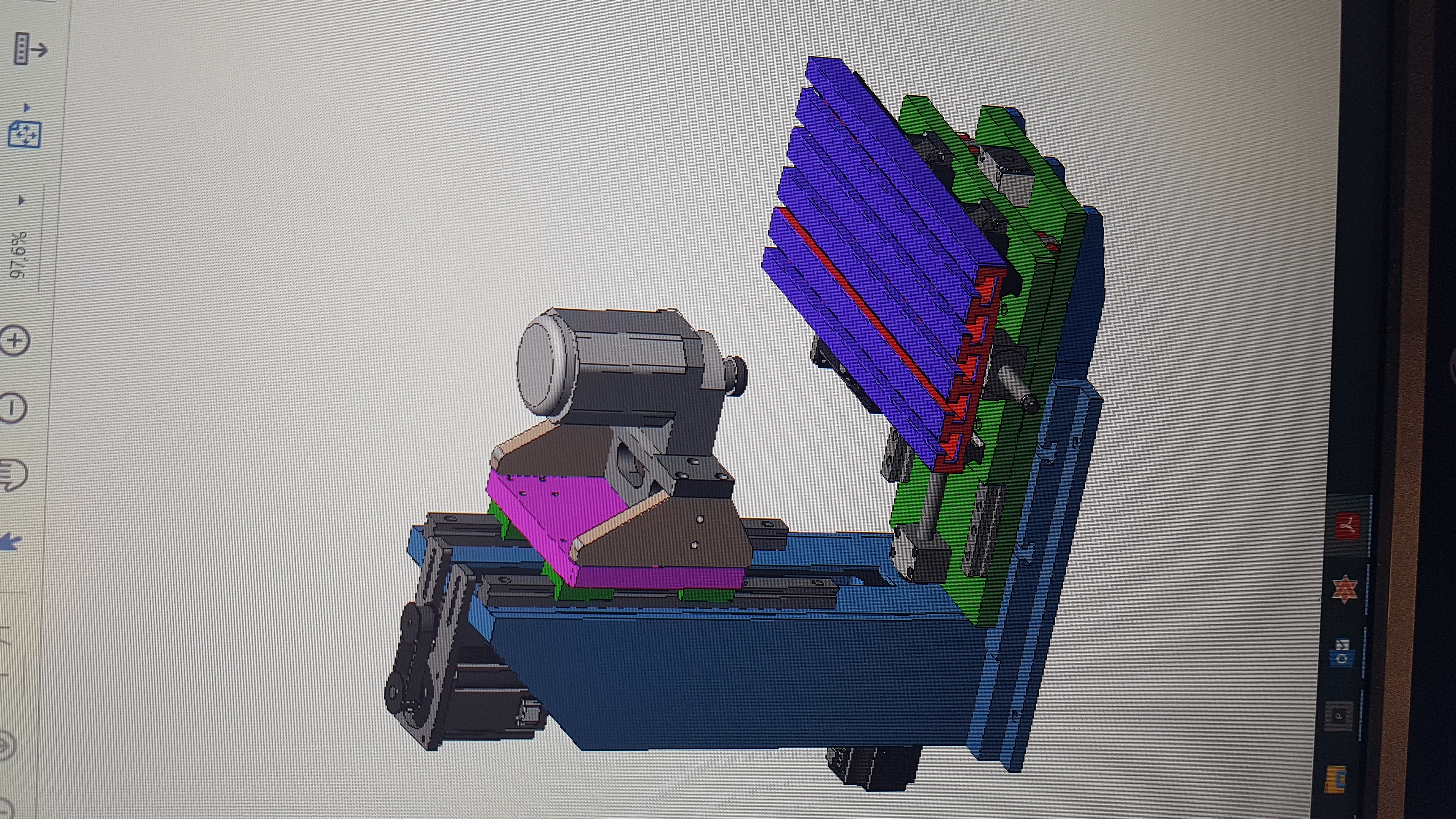

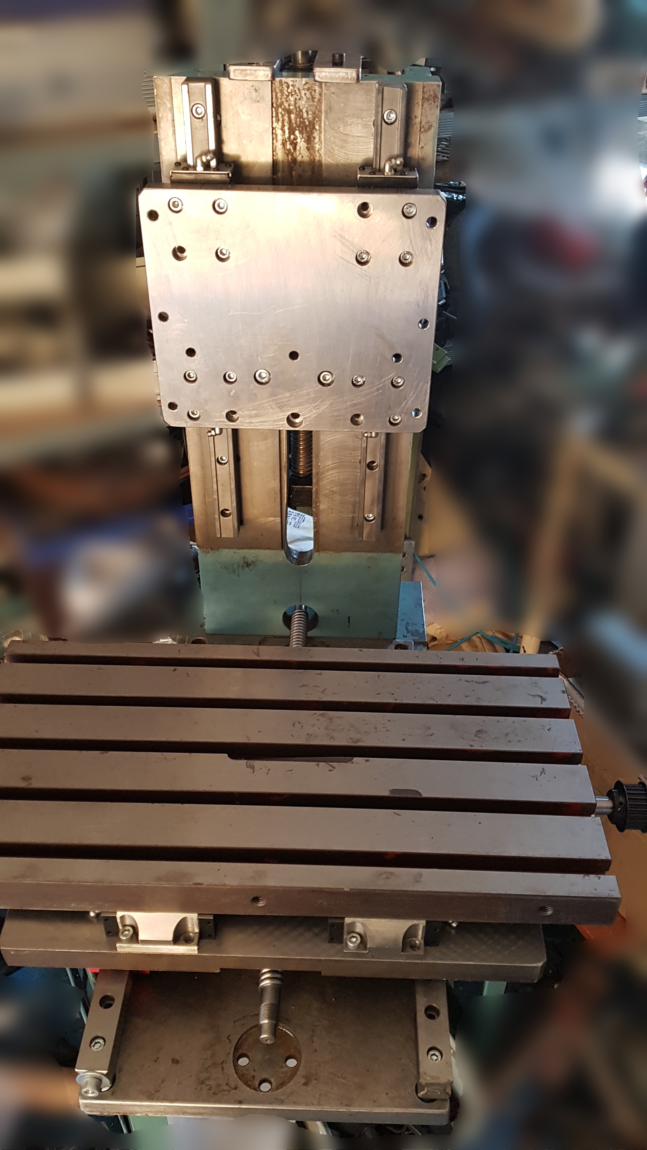

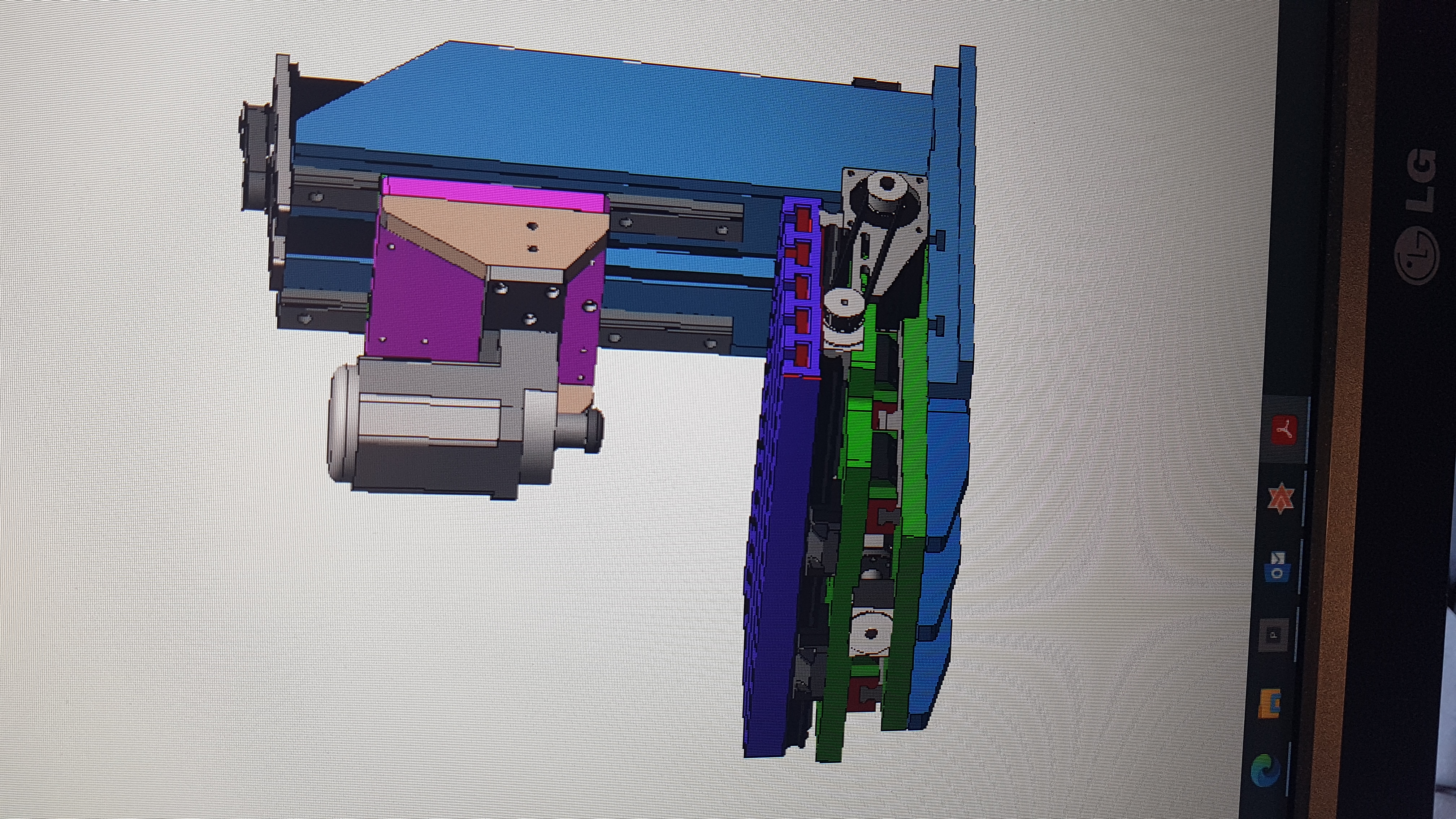

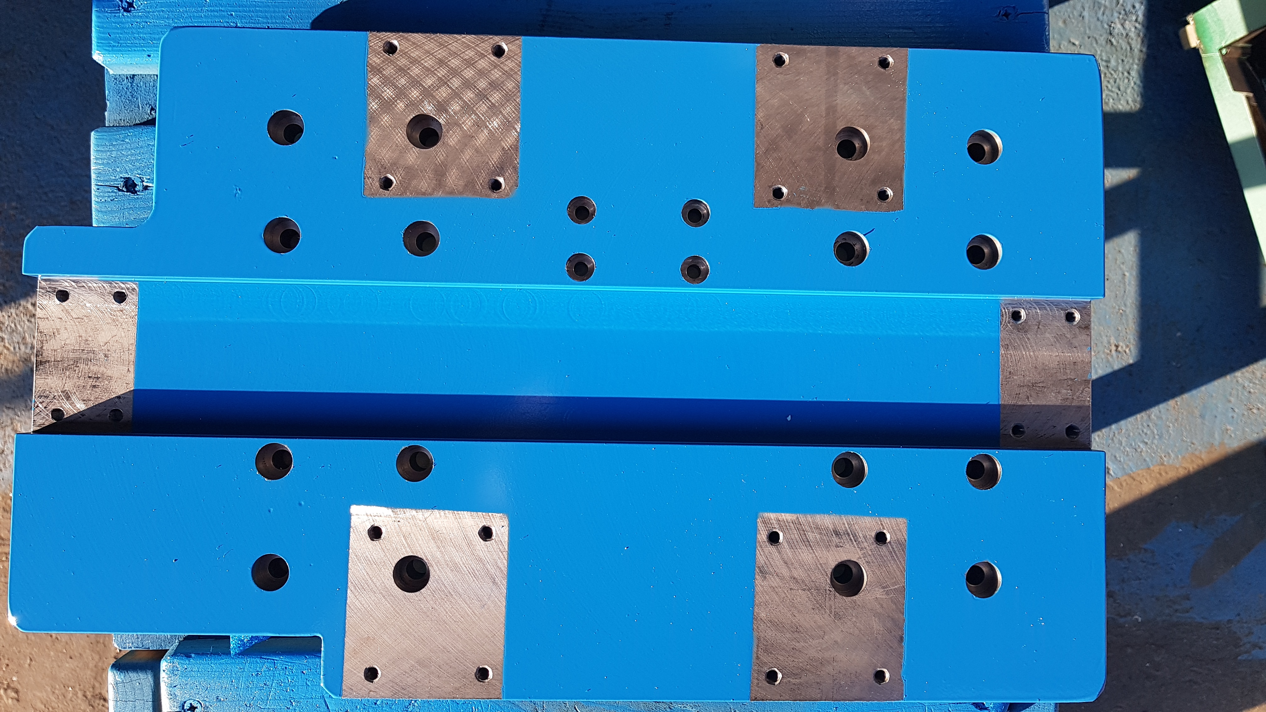

Pustil jsem se do stavby další frézky.
Základ je svařenec z 40 a 30 mm ploten je to z jednoúčelového stroje , svařenec byl žíhán frézován a broušen .
stůl je litinový , zmenšený z nějaké staré frézky
deska mezi lineary - osa x/y je 25mm
rozjezdy budou cca 350x250 z280
motory x,z hybrid serva 8Nm
zetko bude integrovaný servo 180w
řízení mesa 5i25

Základ krásny podľa popisu ukážkový, asi budú aj väčšie očakávania pri tomto stroji. Alebo ?

Zakrytovat to v Y+ asi nebude uplne jednoduche, mas to nejako premyslene?
Příspěvky: 7161
20. 3. 2022, 8:06
kiko01 píše: 20. 3. 2022, 7:54 Zakrytovat to v Y+ asi nebude uplne jednoduche, mas to nejako premyslene?
No krytování bude trochu oříšek , ale mám něco vymyšlené , chtěl bych použít teleskopické a někde roletové.

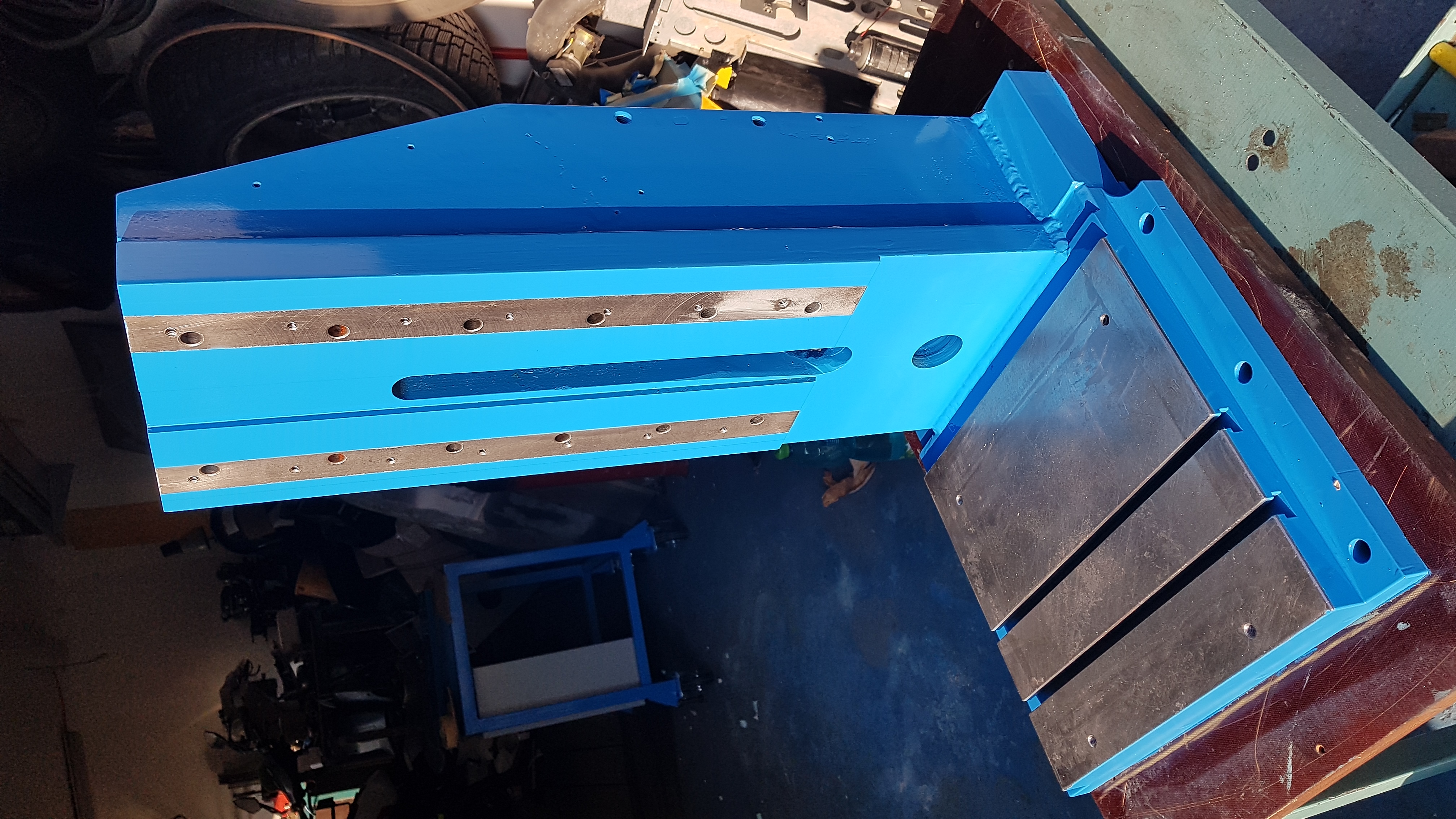

Příspěvky: 7161

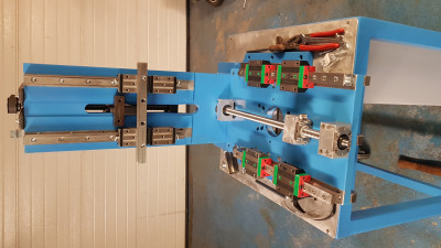

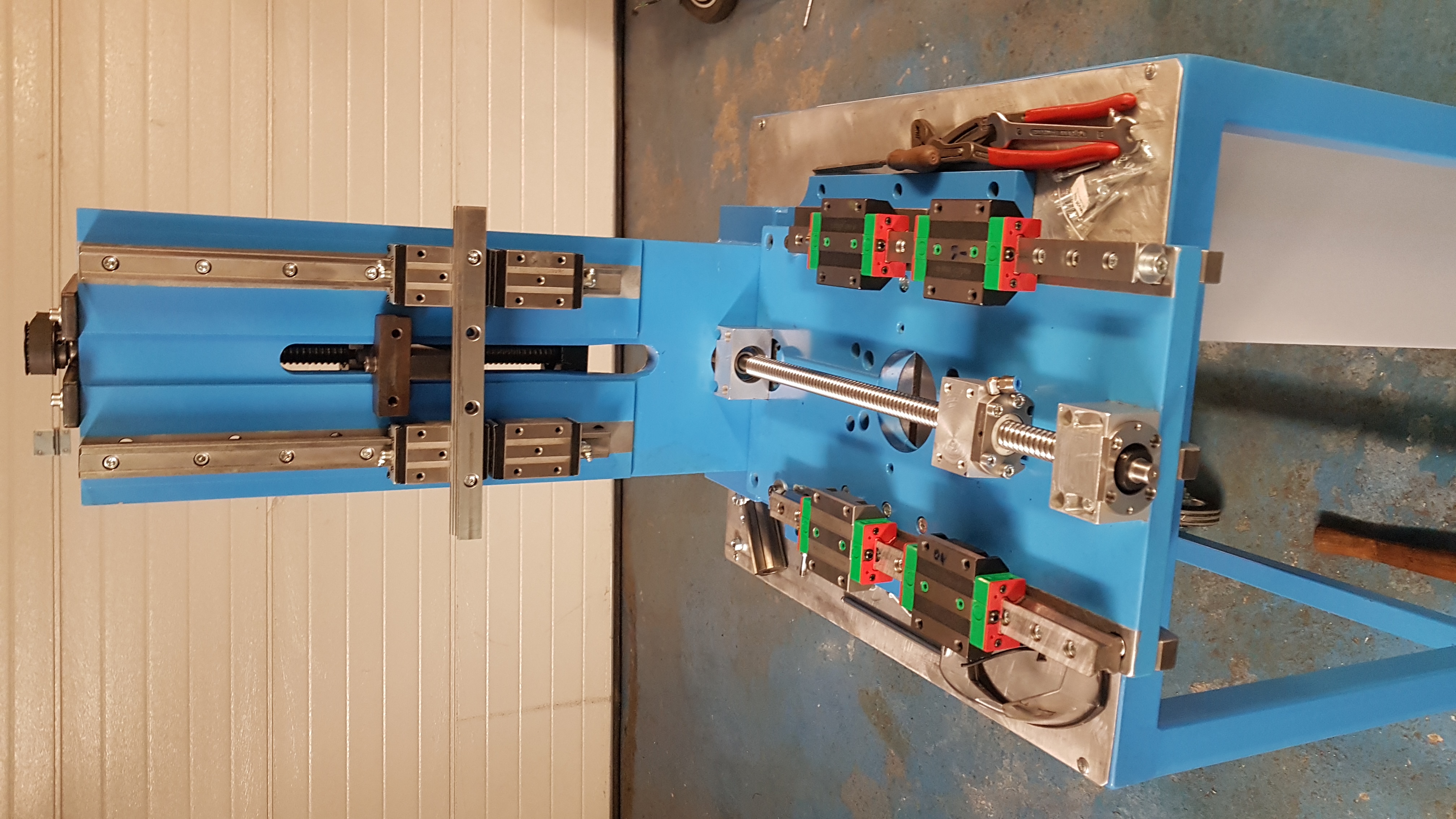

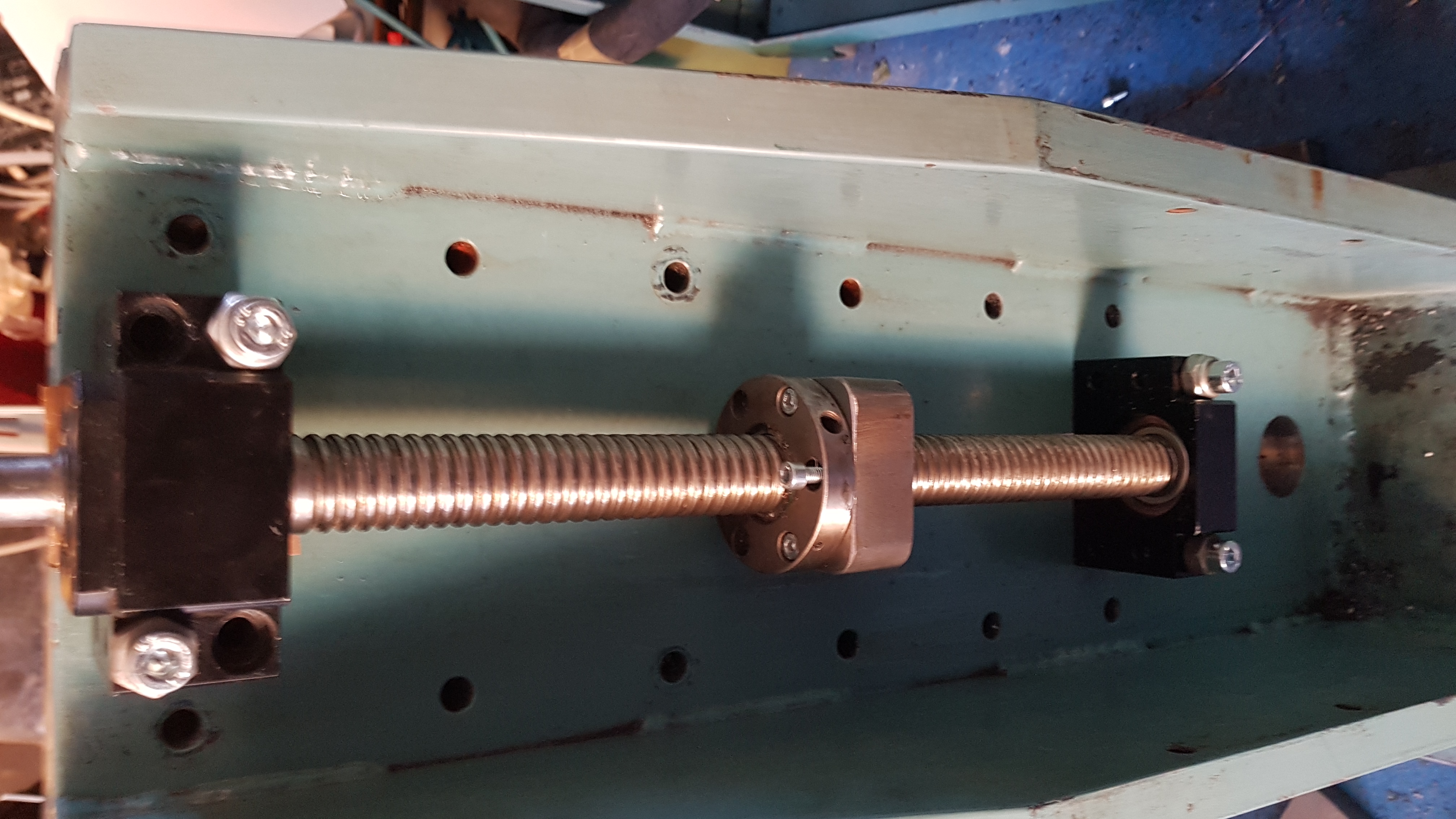

28. 3. 2022, 9:05
nějaký progres -
následovala rozborka a lakování polyuretanem

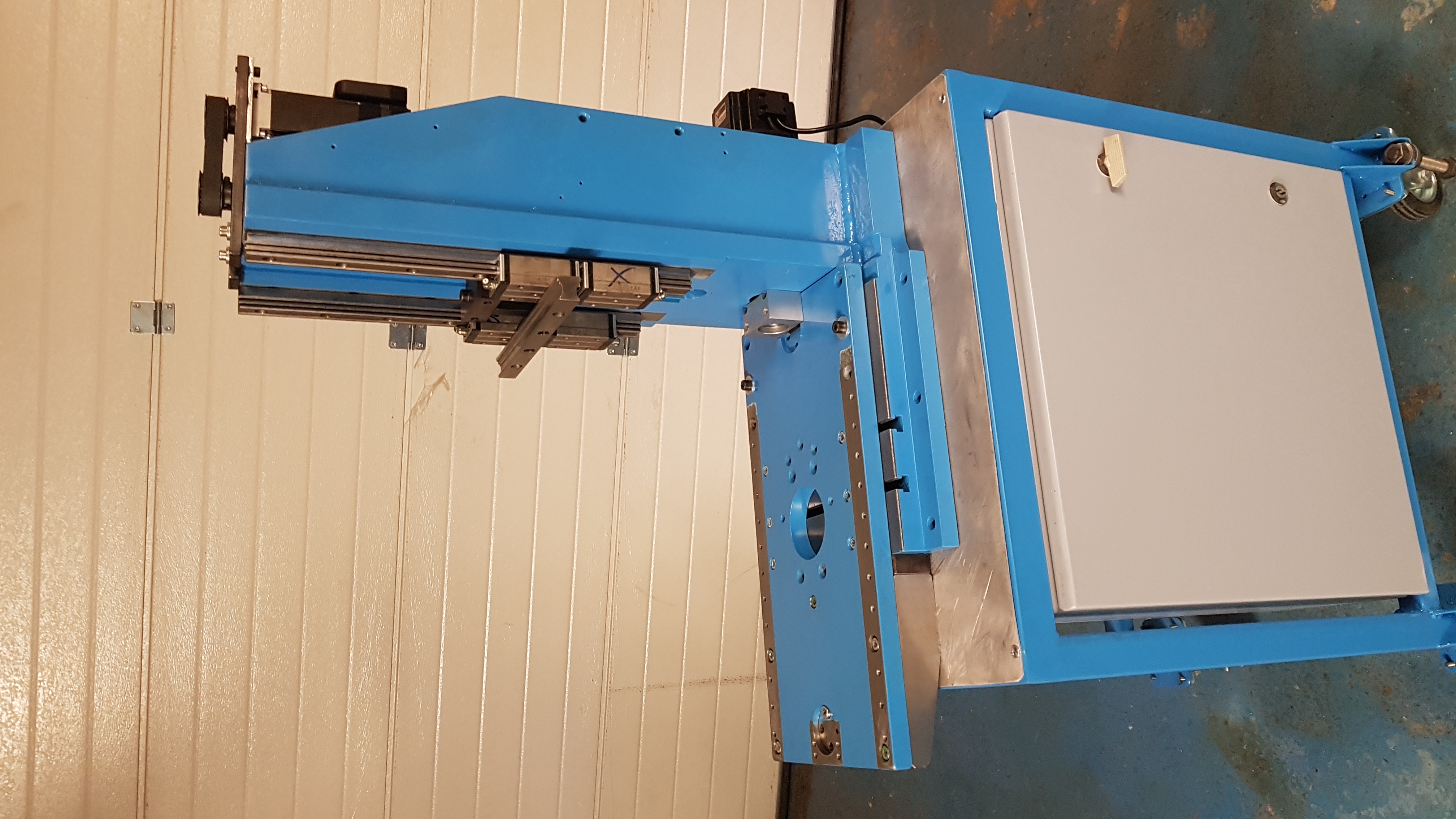

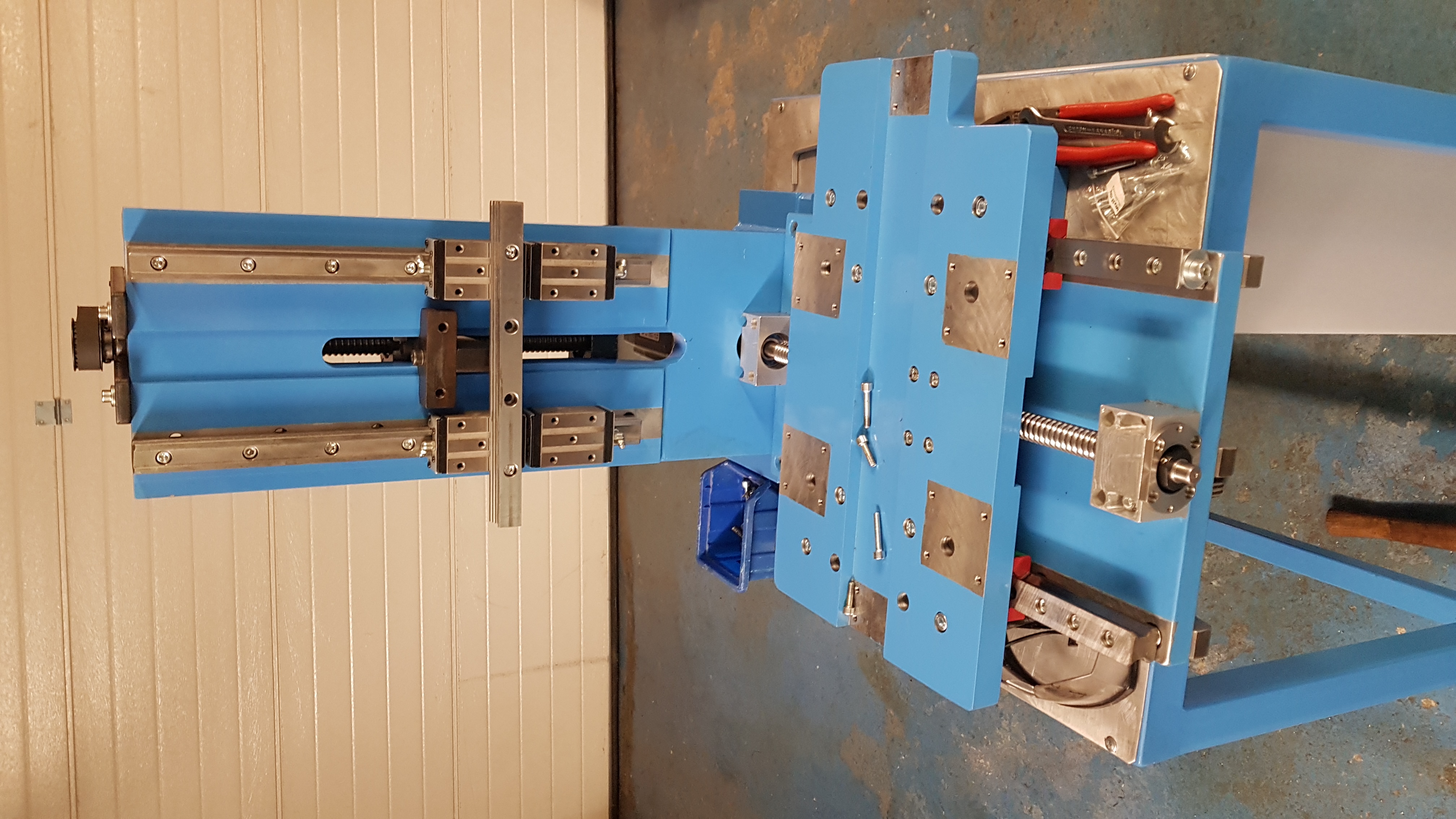

Příspěvky: 7161

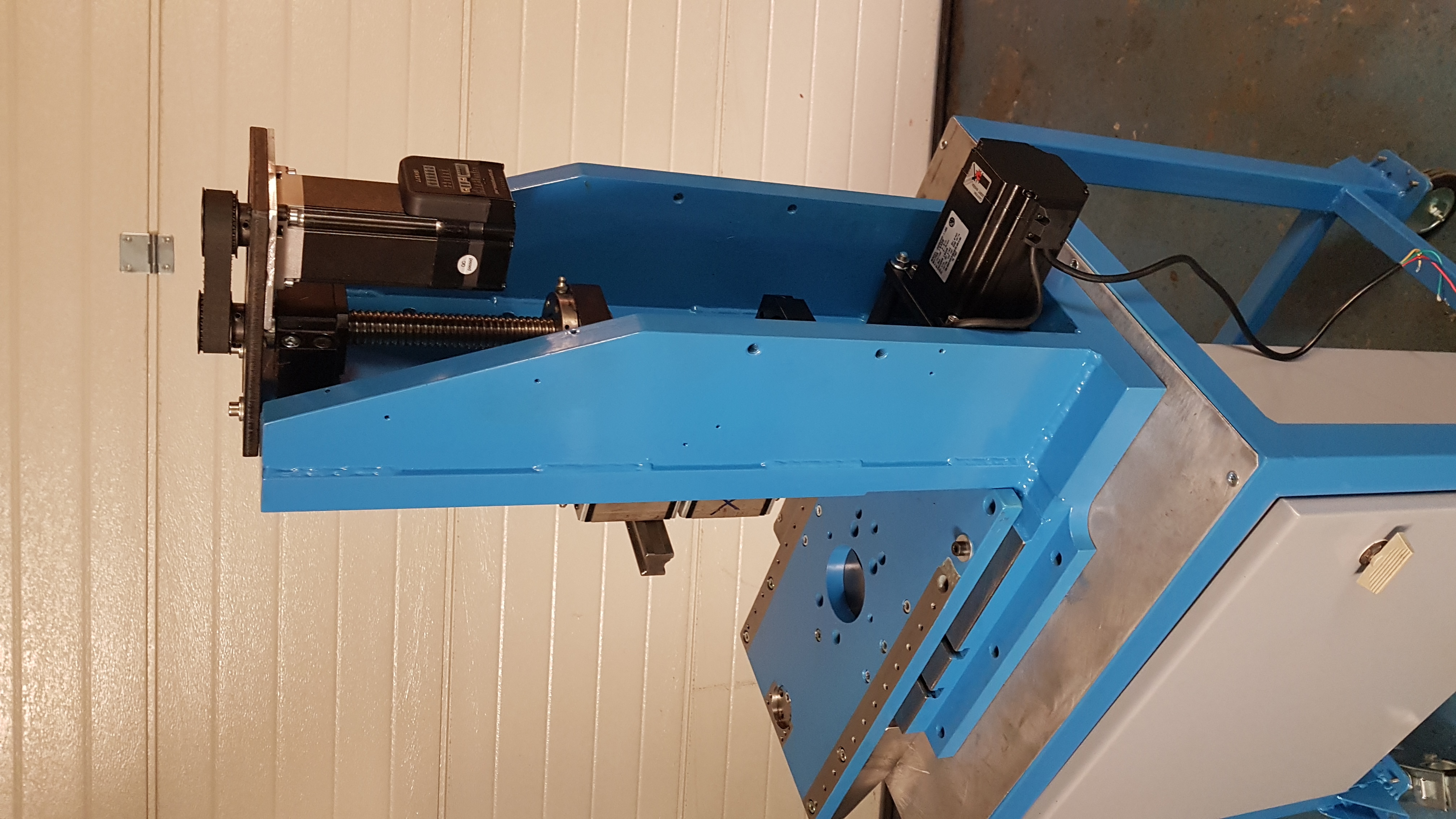

5. 4. 2022, 5:49
trochu jsem pokročil

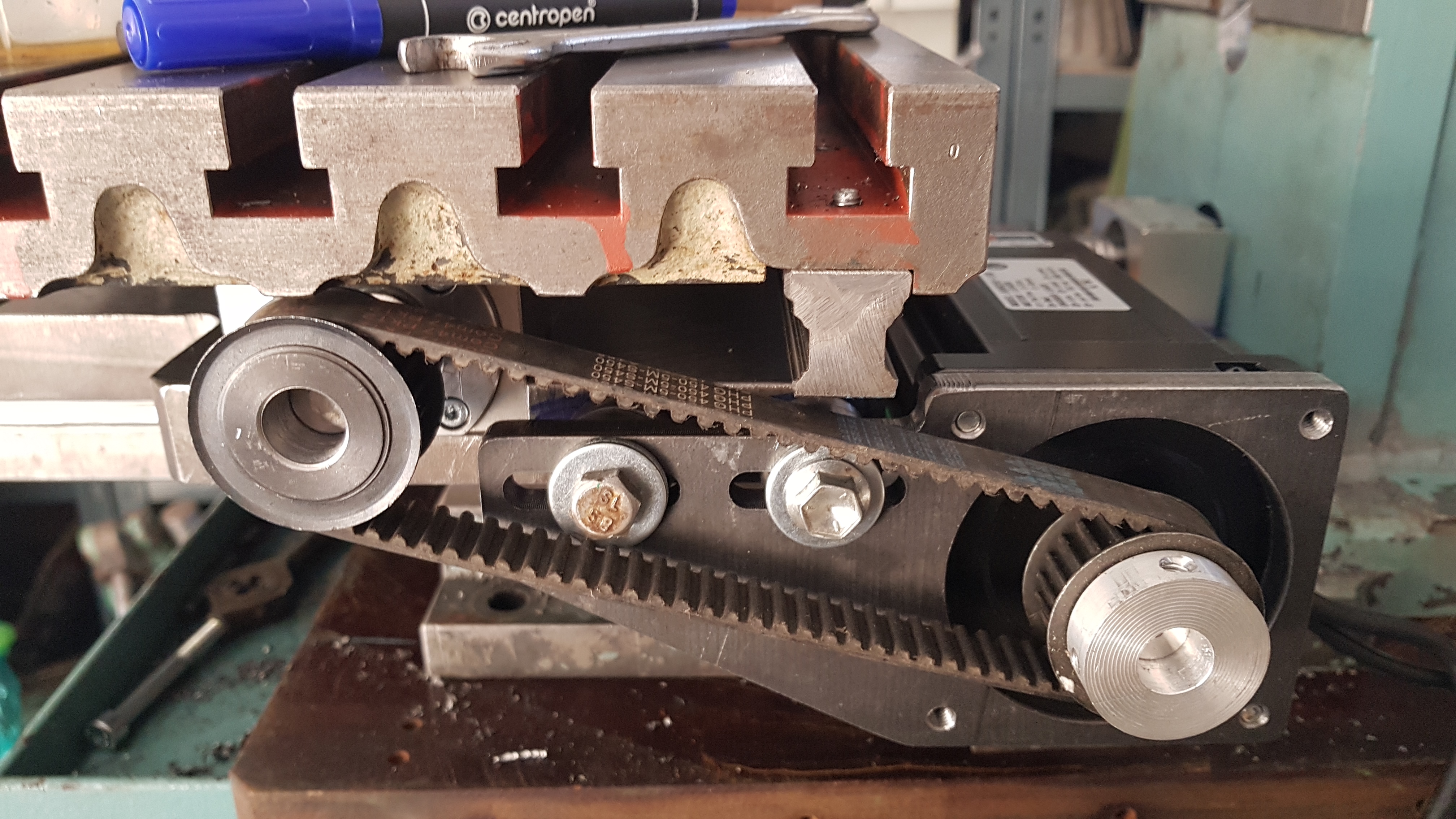

lineáry jsi kupoval nové?
bude 180w na ose Z stačit? kolik máš stoupání šroubu? jaké použiješ vřeteno?
jinak solidní základ :) jsem zvědav na první testy
Příspěvky: 7161
5. 4. 2022, 9:30
lineary jsou starší avšak jako nové , na ý osej sou válečkové takže mrtě předimenzované ,
ty co mám na zetku jsou dvouřadé - mají dvě dráhy pro kuličky v každé kolejnici tudíš čtyři dráhy ve vozíku - bylo to na nějakém extra přesném stroji .
na to integrovaný servo jsem zvědav , nevím co od něho můžu čekat - případně to budu řešit převodem .
na osa x,y mým closed loop serva 8nm tam starost nemám .
stoupání šroubů je na všechosách 5mm.
vřeteno mám 2,4kw er20 zakázkové 18000 ot / min

Na osu XY by určitě bohatě stačili poloviční KM. Sice píšeš, že jsou to hybridy, ale to je jen KM s enkoderem. A u KM čím větší krouťák, tím menší stabilní maximální otáčky. To píšu spíše pro začínající stavitele, než pro tebe. Zbytečně předimenzované KM snižují produktivitu frézování.
Příspěvky: 7161
6. 4. 2022, 9:36
bobik píše: 6. 4. 2022, 7:31 Na osu XY by určitě bohatě stačili poloviční KM. Sice píšeš, že jsou to hybridy, ale to je jen KM s enkoderem. A u KM čím větší krouťák, tím menší stabilní maximální otáčky. To píšu spíše pro začínající stavitele, než pro tebe. Zbytečně předimenzované KM snižují produktivitu frézování.
Jasně to vím , původně byly plánovány na větší stroj , a případně bych mohl upravit převodový poměr .
