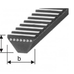

Ložiska nová, nože objednané, ještě tam chybí řemeny. Originálně je tam jeden řemínek PUR 5M × 300/2 tedy dvojitý 5milimetrový klíňák. Teda jakože toto https://www.mateza.cz/e-shop/remen-klin ... gK2mfD_BwE
ta cena se mi moc nelíbí, ohledně životnosti to asi nebude slavné. Skoro se mi jeví jako lepší možnost překopat to na
A) ozubený řemen 5M šíře 9 (nebo raději 19?) mm https://www.mateza.cz/e-shop/ozubeny-re ... belt-omega. Nemám s tím ale žádné zkušenosti. Na malé řemenici 27 mm je 3000 rpm.
B) X8×310 dva kusy https://www.vkloziska.cz/remen-8x315-li ... _parametry a remenice spachat sam
Co bude lepší? Podotýkám, že větší řemenice než těch 27 mm tam nevejde.

Ty vícenásobný klíňáky se mi neosvědčily. Do těch drážek nalítá binčus a už nemá jak ven.
Ozubený řemen je zbytečně hlučný a prodraží se ti řemenice.
Pokud to chceš předělávat, tak bych doporučil obyč klíňák.
Jinak na malé stroje používám Optibelty WR - jsou vynikající, ale dost drahé.
Dělají se v šířkách 3 - 5 - 7 - 9

O tom foru vim. Prave ta odolnost bordelu je asi zasadni, kryty se nedochovaly. Tam ten ozubeny asi ok nebude. Takze rezany osmicka. Je levny a remenice vyrobit zvladnu. Nekdo to ma na osmicku obalovanou, ale tam je dle tabulek min remenica 40. To se mi nelibi. Asi to udelam jen na jeden remen. Je to prevodovane extremne, 3000 -> 60 rpm. To musi utahnout i jeden remen, kdyztak dam rolnu pro lepsi opasani.

Tak byla prvni spona. Hobluje to i protahuje. Predelal jsem remenice z dvojiteho pu remene na rezanou osmicku. Ta vetsi je zatim jen z POMu, kdyz to nevydrzi, tak ji udelam z duralu, alespon vim, ze se tam vejde. Sponovani je dilo. Nejkratsi remen je furt dost dlouhy. Uvidim. Jen me udivuje, jak se vsechno hreje. Remenice na motoru a na valci jsou po par deskach horke (ne, spodkem netahnou) a planetova prevodovka taky slusne topi. Hobluje to pekne, protah desky cca 12 cm pri spone 1mm je ok.
