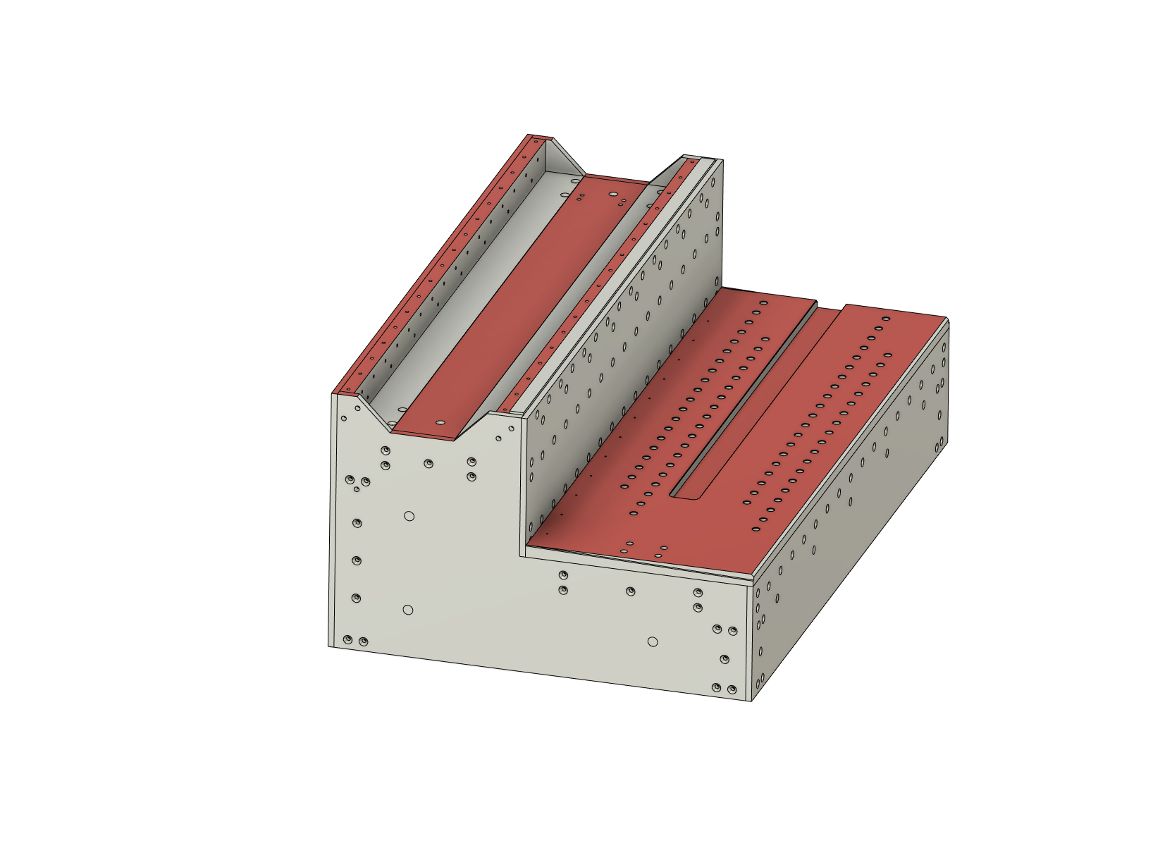

Ciao,
našel by se někdo s větší mašinou kdo umí na jedno upnutí obrobit horizontální plochy a pár dírek na montované konstrukci veliké 1350x850 a vysoké 560mm. Materiál je hliník. Váha cca 600kg.
Je to základna na malou frézku. Jde mi o ty červené plochy.
Díky

No, poptával jsem teď obrábění stolu 3x1,5m a určo to zvládnou strojírny MAS, a taky budějovickej Jihotech.
Ale to píšu spíš asi jen tak pro info, kdyby se ti nepovedlo sehnat něco lepšího. Oba mají teď kupodivu volno, zvládnou to během pár dní, a Jihotech levněji.
...i když teda tu spodní plochu obrobit až k té vysoké stěně, to hele nevím. Je to kolik 300m schod?

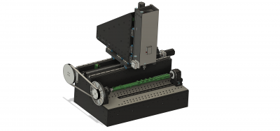

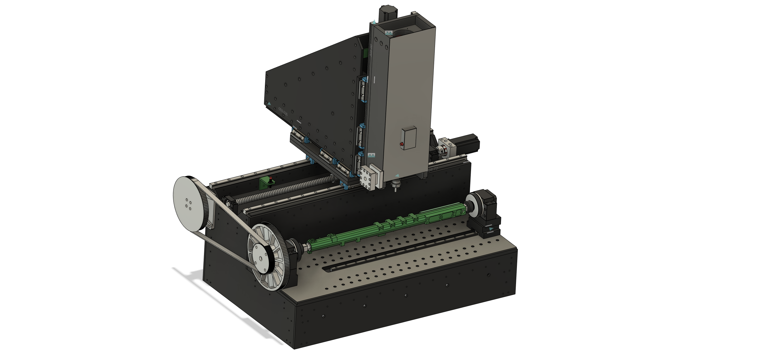

Díky Pane. Dnes jsem našel řešení jak to obrobit. Vrchní část zvládnu bez problému a stůl si obrobím až po složení vlastním vřetenem. Tak to bylo v plánu od začátku. Počítal jsem s tím, že před složením uberu s desky stolu tak 2mm a to v místech kde nebude možno obrábět. Prostě mimo funkční část stolu. Ten se pak obrobí po složení mašiny. Pak jsem přidal ještě 4. osu (ten žláb uprostřed je pro kolejnici koníku a tak je třeba obrobit až po okraj stolu a tam mi to nedostáhne. Tak to zkusím jinak. Přemontuji vřeteno na stranu vřeteníku a zkusím to navázat. trochu se toho bojím, ale pojedu malými frézami tak snad to moc nedomrvím.

4tá osa poháněná řemenem? To jako fakt? pokud ten obrobek je z papíru tak bych se toho nebál...pokud hliník tak až ten obrobek chytne vibraci z toho řemínku tak měj hlavně brejle...karbid v oku je nic moc
a ty domečky ložiskové na 4té ose které jsou dělané hlavně na axialní zatížení? Já ti nevim chlape.....600kg hliníků? Za to máš pěkné litinové šasi z nějakého mrtvého cnc
ale ty ses asi neptal jestli to máš dobře vid?

V čem vidíš problém? Zkoušel jsem to již kdysi a to s 2x menším řemenem a nějaké lítající frézy se nekonaly. Bavíme se o souvislým 4 osým obrábění duralu metodou TPC a HSM. Frézy max 12mm.

Co s tím řemenem? Koukni na to PDF, tam jsou nějaké data. Jo a k zátěží, tak naopak převládá axiální zátěž. Jedině kdybych do toho vrtal snad 20mm vrtákem bez předvrtání, což asi těžko budu dělat s 5,5kW/24000ot. vřetýnkem.

nemužeš rotační osu pohánět řemenem, neplet si to s kuličkovym šroubem...tam propružení řemenu udělá délkový posuv osy nula nula nic....tady když vemeš jen rukou za osu tak vule je kolik....? nesmyslná pokud myslíš obrábění vážně....potřebuješ harmonickou převodovku a tu si pak poháněj čím chceš

Jasně, chápu. Já vím, harmonickou převodovku. Jenže to zase neřeší soustružení, kde potřebuji vysoké točky a průchozí vřeteno (min 25mm). Dlouho jsem nad tím přemýšlel a nakonec jdu do takového kompromisu. 2/3 práce bude soustružení duralových šroubu a na to frézování je jen ta zelená trubka. Viděl jsem to podobně v akci a žádné lítající frézy nebo nepřesnost se nekonala.
Prostě je to konkrétní stroj, nekomerční, nekonvenční. Koneckoncu jako vždy:)
