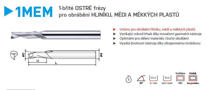

Ahoj lidi
na obrábění PP (desítky desky třeba na jímky), používám jednobřitku šestku ze slinutého karbidu viz foto. A mám prolém s povrchem, dělá mi to děsný otřepy. Nevím, jestli to nedělají z nějakého racyklátu, někdy je povrch skoro bez otřepů, někdy hodně chlupatej a to v rámci i jedné třímetrové desky. Změna řezných podmínek moc nepomáhá.
Můžete mi doporučit nějakou extra ostrou jednobřitou frézu?

Používám PM-TECH
Na 8 frézu dávám 3500 ot. cca 0,2 na otáčku a chladím.

Jo, zpozoroval jsem, že nízké otáčky dělají lepší povrch. Bohužel taky větší řezný odpor a já z jedný strany desku rozvrtám tak, že mezi dírami je stěna 0,9mm a když to frézuji z druhé strany, tak by se mi to trhalo. Chladit bych mohl maximálně vzduchem.
Ale 3500 a 0,2 dává posuv 700mm/min. To je trochu málo, ne? Jestli vypadla u otáček nula, tak to honíš zase 6000mm/min.
Děkuji za typ, zkusím nakoupit od nich.

Použij geometrii na obyčejnou ocel nebo univerzální, dvoubřitka (zkus i tříbřitou), nízké otáčky, vysoký posuv. Špona musí být lehce natavená, obrobek studený. Nasucho, ale chlazení nevadí (třeba když je potřeba vyplachovat špony).

Jak jsem psal, nemůžu použít nízké otáčky. Z jedný strany díry, tam můžu jet hloubku špony po 3mm, ale z druhé strany max po 1mm a otáčky 15000 pro šestku frézu. Obrázek vám napoví proč.

Aha, to jsem asi nepochopil. Ale i tak bych doporučil nepoužívat jednobřitou, ale spíš nějakou dvou- nebo dokonce tříbřitou se strmou šroubovicí.
