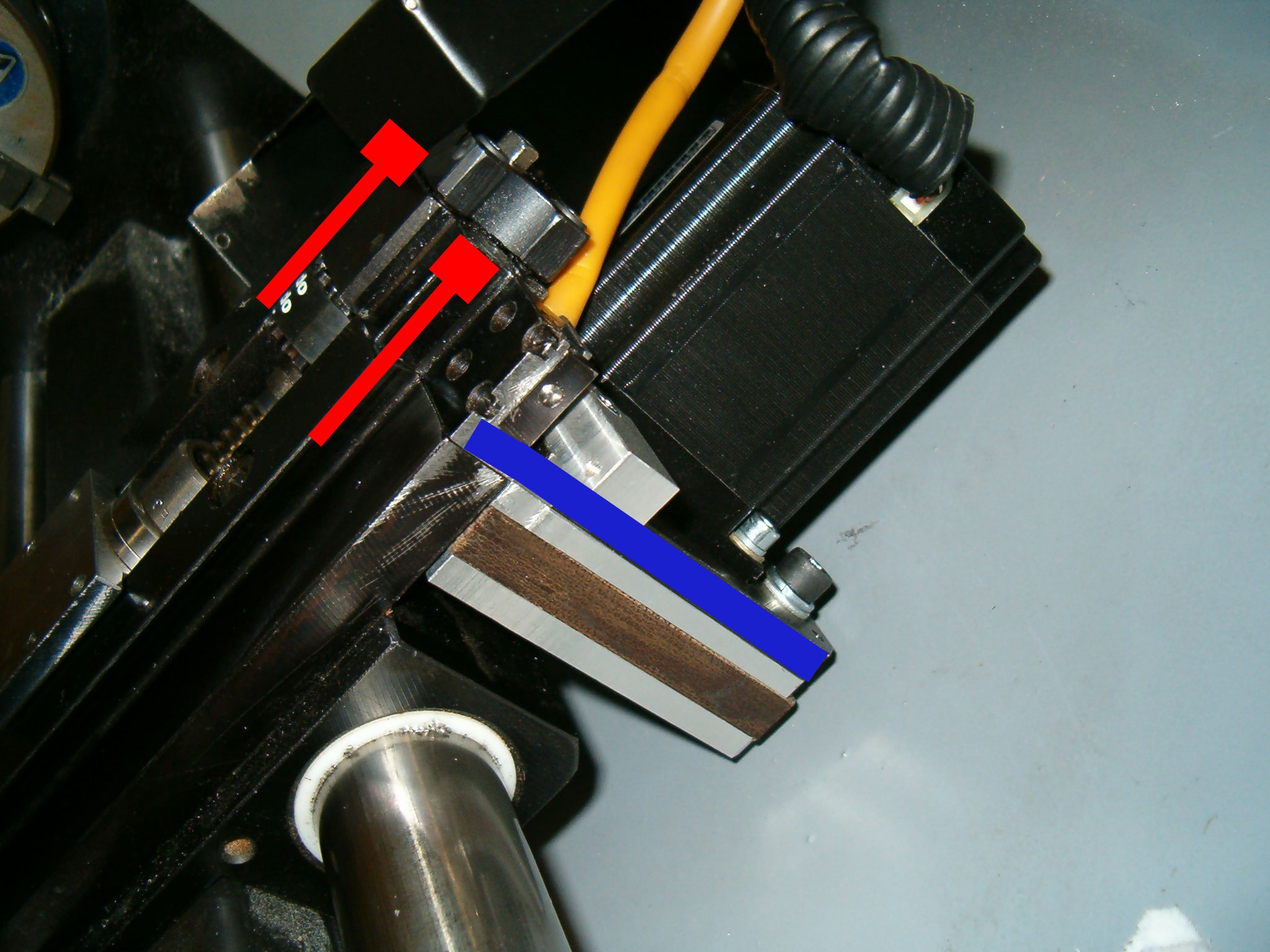

A taky jsem to přišrouboval zpátky na rám, trošku to ustalo ale taky to není nejlepší, ale když jsem se zadíval na konstrukci tak ani není moc divu... Viz obrázek, to červené jsou dva imbusy které drží tu desku motoru (jsou tam ještě dva kolíky na kterých to je nasazeno) a ta modrá čára to je 7mm tlustá deska, na které drží motor(uprostřed je 60mm díra na osazení příruby motoru-už to tam bylo pro předchozí motor), to z druhé strany (dural,pertinax,dural) je jenom krytí řemenového převodu.... Tak mně napadlo mezi ten kryt a těleso osy Z do té 8mm mezery dát gumu, nebo něco takového co by mohlo ty vibrace tlumit, protože se to rozlízá do celé mašiny....

ten kondik na napajani drivra na skodu nie je .. zas.. poriadne velke kapacity mozu namahat zdroj pri zapinani ... Zrejme vsak v tomto pripade je pricina rezonovania inde ako to bolo u mna .. Iste, kondik nieco polepsil ale realny rezoznancny obvod (mechanicky) tam ostava.

Problem je, ze kkazdej krokac rezonuje a moc se s tim neda delat. Jen muzes posunout rezonanci jinam (pridat zavazi); zmensi buzeni rezonance - pouzit mikrokrokovani/lepsi driver; zatlumit to (nekomu se osvedcila vazelina na matici. Viskozni tlumeni obcas dovede zazkaraky. Mozna i ta gumova podlozka mu mohla trosku pomoct)

Mechanicky posunes rezonanci jen dolu (pro posun nahoru by bylo treba zvysit tuhost, mozna by pomohla pruznejsi spojka na sroub, ale max se dostanes na to, jak se chova prazdny motor).
Zkusil bych to paralelni zapojeni pripadne ty odpory ... pak uvidis

Tak při paralelním zapojení to vylezlo někde k 900ot/min, což mi naprosto vyhovuje.... Akorát jsem kvůli tomu rozebral půlku mašiny.... Když někdo umístil spoj do tak nepřístupného místa (já to nebyl :lol: )
