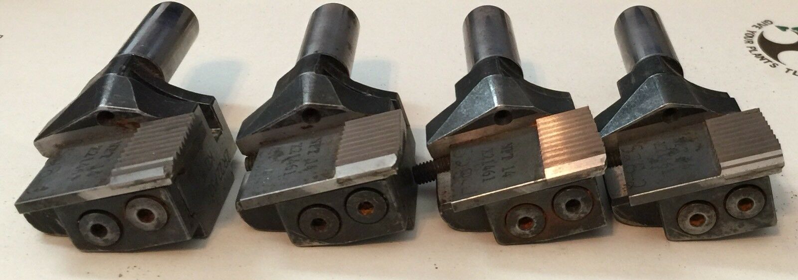

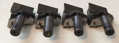

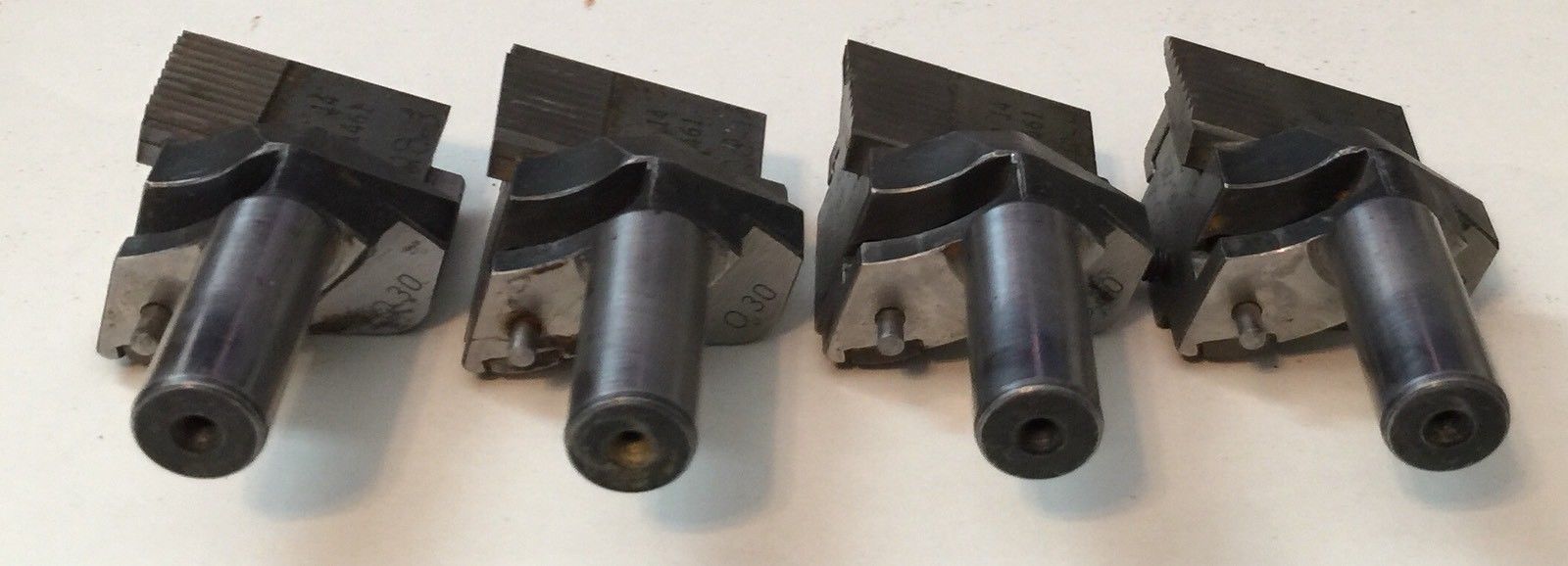

ahoj, sehnal jsem tangenciální hlavu wagner ZA16, vypadá to takhle https://www.wagner-werkzeug.de/thread-c ... lving.html
mám k tomu všechny stoupání čelistí nastavené sólo v držácích, ty vypadají takto
nějakým fíglem, na který jsem nedošel se povolí v tom čtyřměsíčku co je axiálně zajišťuje a jednoduše se vyndají, asi jsem blbej ale za boha na to nemůžu dojít :D
neporadí někdo ?

už mi to asi došlo :lol: :roll: - jestli chceš vyměnit pakny (držáky s nožema), tak
- vytočíš kulový čep z té ovládací objímky ven (imbus šestihran má v hlavě, ten to omezuje tím, že by objímka narazila při zvětšeném vytažení na čelo hlavy)
- vysuneš vnitřek hlavy axiálně ven (jako když je vycvaklá na maximum, co to jde
- vrazíš nějaký kolik do té díry vzadu na velkém průměru hlavy (u ovládací tyčky na té objímce)
díra má průměr cca 4 a dole v ní je pod pružinou utopený kolík, který když odmáčkneš, tak se to dá vytáhnout (střed hlavy) ještě o kousek dál, takže je pak čelo vntřku víc venku, aby šly nasadit čelisti na ty drážky (kolik na pakně proti odpruženému kolíku v středním dílu).
až tam budeš mít navlečený ty pakny, tak to přesuneš zase dozadu a ten aretační pin (dole na dně tý díry pr. 4 cvakne a hlava už zase nepujde úplně dopředu, aby ty pakny nemohly vypadnout z těch šliců).
Prostě ten aretační kolík pozice 170 dělá aretaci že to nejde dál, aby se pakny daly vyměnit.
Vysvětluje se to těžko, ale jakmile zjistíš ten cvakací kolík dole, tak na to přijdeš.
Ty úseče z těch držáků nožu nevyndaváš - tu tam jsou furt - mění se to celý (po předseřízení v přípravku).

ahoj
neskonalé díky, to je přesně to co jsem potřeboval vědět, já tam právě strkal 4mm tyčku, něco tam pružilo ale nic se nedělo, tak jsem usoudil že to není ono :wink: už jsou svině venku :D :D :D :D
ano to vím, že to netahám ven, nabrousím, nastavím a nebudu na to sahat, některé stoupání mám nastavené, k té ZA16 mám od nejmenšího až do 2mm, vůbec nechápu jak jsem bez tohoto zázraku mohl fungovat, zas si mám s čím hrát :)
