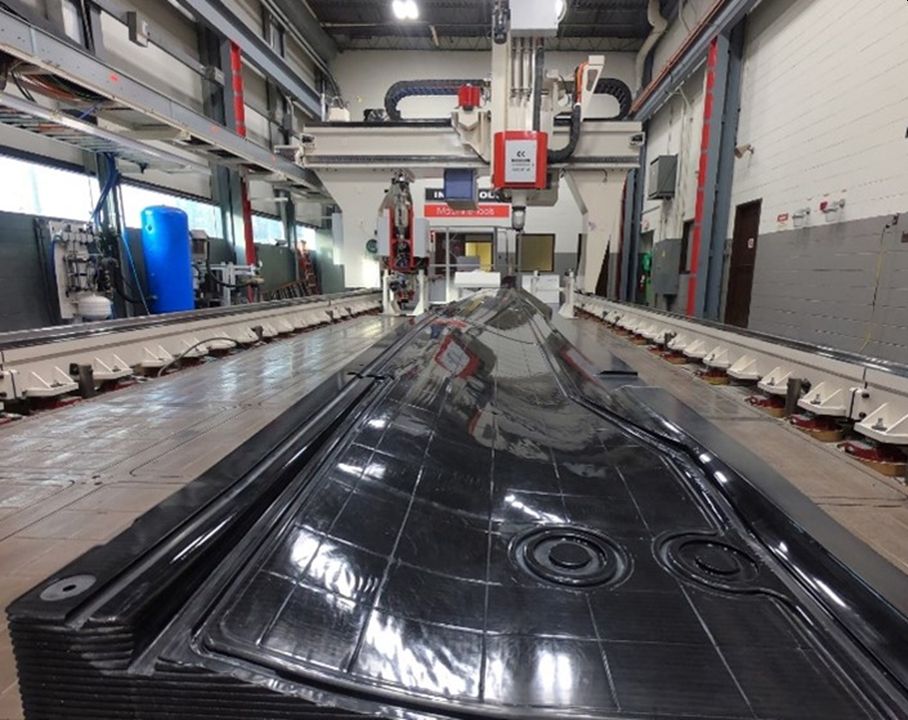

Tu je jedna naozaj obří :) . Som netušil, že taká vôbec existuje.
(zdroj a celkom dobrý článok : https://www.3d-tisk.cz/nejvetsi-omyly-o ... ni-napadu/)
