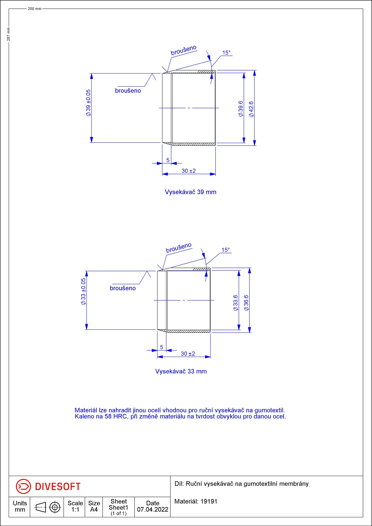

Nemáte prosím někdo možnost vyrobit něco takového? Nějak se mi to nakumulovalo, nástrojová ocel, kalení, broušení, nic z toho není moje parketa a dělat to z vodovodní trubky se mi nechce. Kóty jsou spíš volné, na materiálu taky moc nesejde, hlavně aby to fungovalo :-) 1 + 1 kus.

Tohle provedení znám, dají se upnout do ručního lisu. Jen se mi je nepovedlo sehnat v těchto rozměrech, až jsem si začal myslet, že je nikdo nevyrábí. Mají spíš trochu nevýhodu ve větším úhlu břitu, tu moji membránu napřed stlačí a vyseknou pak křivě, tak uvidíme co s tím půjde :-)

ja bych potreboval v 99% obracenej brit, tedy rovnej z venku a uhel uvnitr. nevyrabim si kolecka, ale chtel bych perfekni otvor, bez otlacenin(take do gumy). to se neda sehnat uz vubec.

tak potom je nechat přebrousit podle tveho návrhu?
Příspěvky: 8472
8. 4. 2022, 8:51
Ale jak to znova upnout? Tam nebude přesnost asi nic moc. A dělat to z ruky asi nebude úplně ono. To možná bude jednodušší je udělat, zvlášť když mi stačí tvar jen jako kousek trubky :-)

upnutí bych nechal na brusiči....upneš i bramboru :) já bych ti to nabrousil v punch grinderu na brusce na plocho...ale sem mimo provoz, rozšiřuju dílnu a budu funkční tak za měsíc
