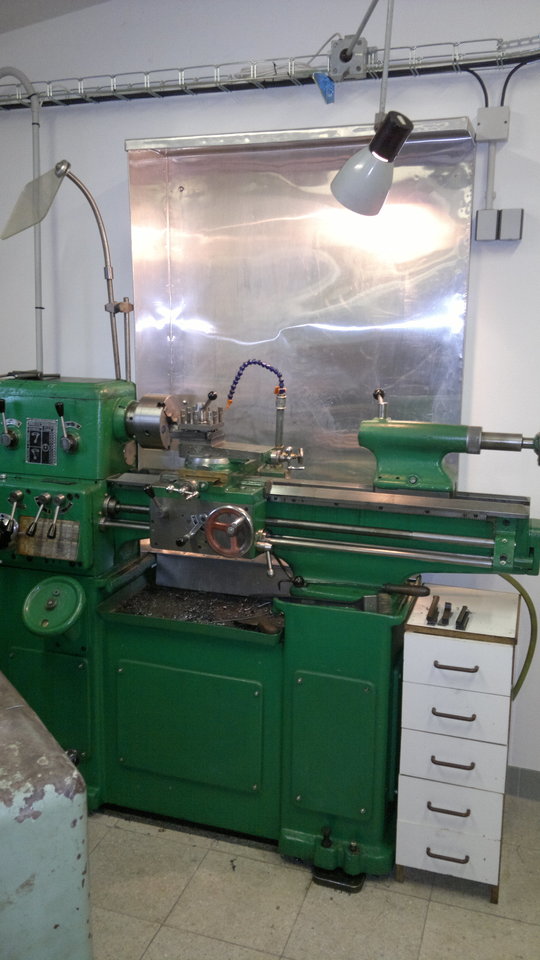

Mám E2N už hodně let a udělal u mě už spoustu práce. Taky jsem ho komplet dával do kupy. Originál jsou v těch dírkách červíky a šroubuje se tam posuvná luneta jak bylo napsáno. Pozor při koupi lunet, dělaly se dvě osové výšky toho soustruhu. Já mám vyšší osovou výšku, tak jsem musel koupené lunety podkládat. Napnutí řemenů se realizuje rádlovanými maticemi na kolíbce motoru. Je k tomu mizerný přístup, ale jde to běžně seřídit i zepředu. Co by tě k E2N ještě zajímalo? Koníka jsem si taky připasovával neoriginálního (výroba nové mezidesky). Origo se mi nepodařilo sehnat a ten co tam mám je ve výsledku asi i lepší.

Dělala se vysoká a nízká verze, verze pro přesnější práci a pak točná délka 500 a 750. Matice na desce motoru jsou dvě. Jedna z vrchu desky a jedna zespod, aby ti deska nevisela celou vahou na řemenech. Vnitřek je fakt pěknej. Až budeš plnit vřeteník olejem, tak radši při otevřeným víku, abys viděl jestli pertinaxový kolo skutečně nabírá olej. U mě to tak je až při plném olejoznaku. Na ložeti je důležitý nejdřív odstranit (strhat) hrubou vystouplou rez. Ta je tvrdá a když jí ostraňuješ drátkováním nebo broušením, tak spíš poškozuješ zdravý materiál okolo. Mě se osvědčilo tvrdou rez nejdřív strhat hranou starého nože atp. Potom můžeš nefunkční plochy vzít větším kotoučovým (průměr cca 70) drátěným kartáčem ve vrtačce a pak brusným rounem. Funkční plochy pouze brusným rounem. S tímhle postupem mám zkušenosti a dá se s ním zachránit hodně. Koník netuším z čeho je, ale je větší než originál a má Mk3. Jestli budeš shánět koně na úpravu, tak hlavně pouze tak vysokýho, aby se ti tam ještě vešla cca 30 mm mezideska a doporučuju shánět Mk3.

Tak tyhle druhy vim. Jsou rozepsane v manualu. Mas moc pekne vyresene to hluche misto vpravo pod soustruhem tou skrinkou :wink:
Budu se inspirovat a asi si tam take jeden plechovy kontejner jeste dovyrobim. Jen je peklo jak ted sel plech nahoru.
Jeste me zaujalo jak mas postaveny ten soustruh na podlaze. Na cem ti to stoji? Muzes se rozepsat? Ja musim vykoumat jak ho ustavim na krivou zamkovku ve stodole. Kopat diru a betonovat zaklad se mi moc nechce….
