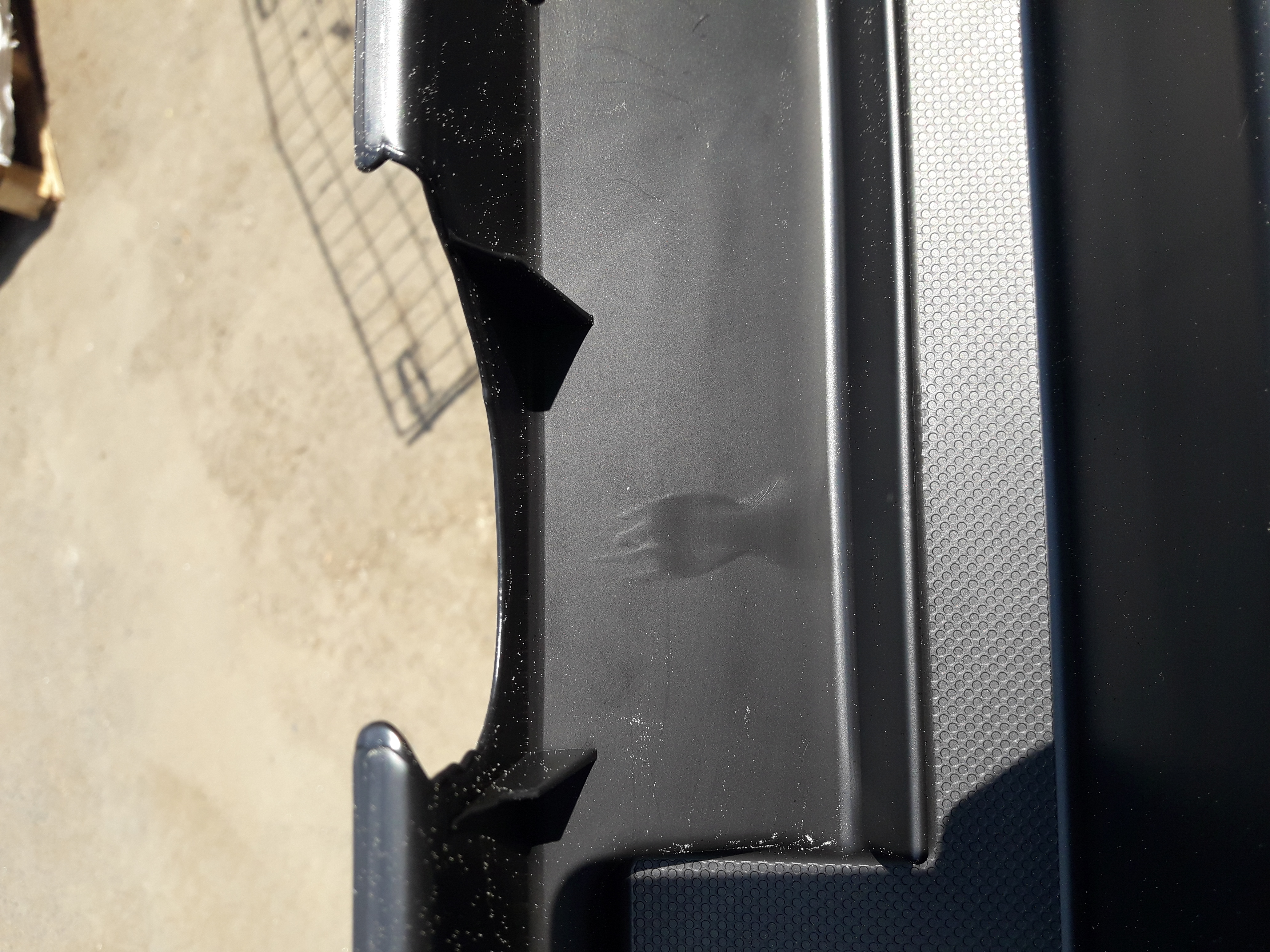

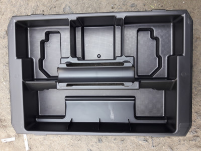

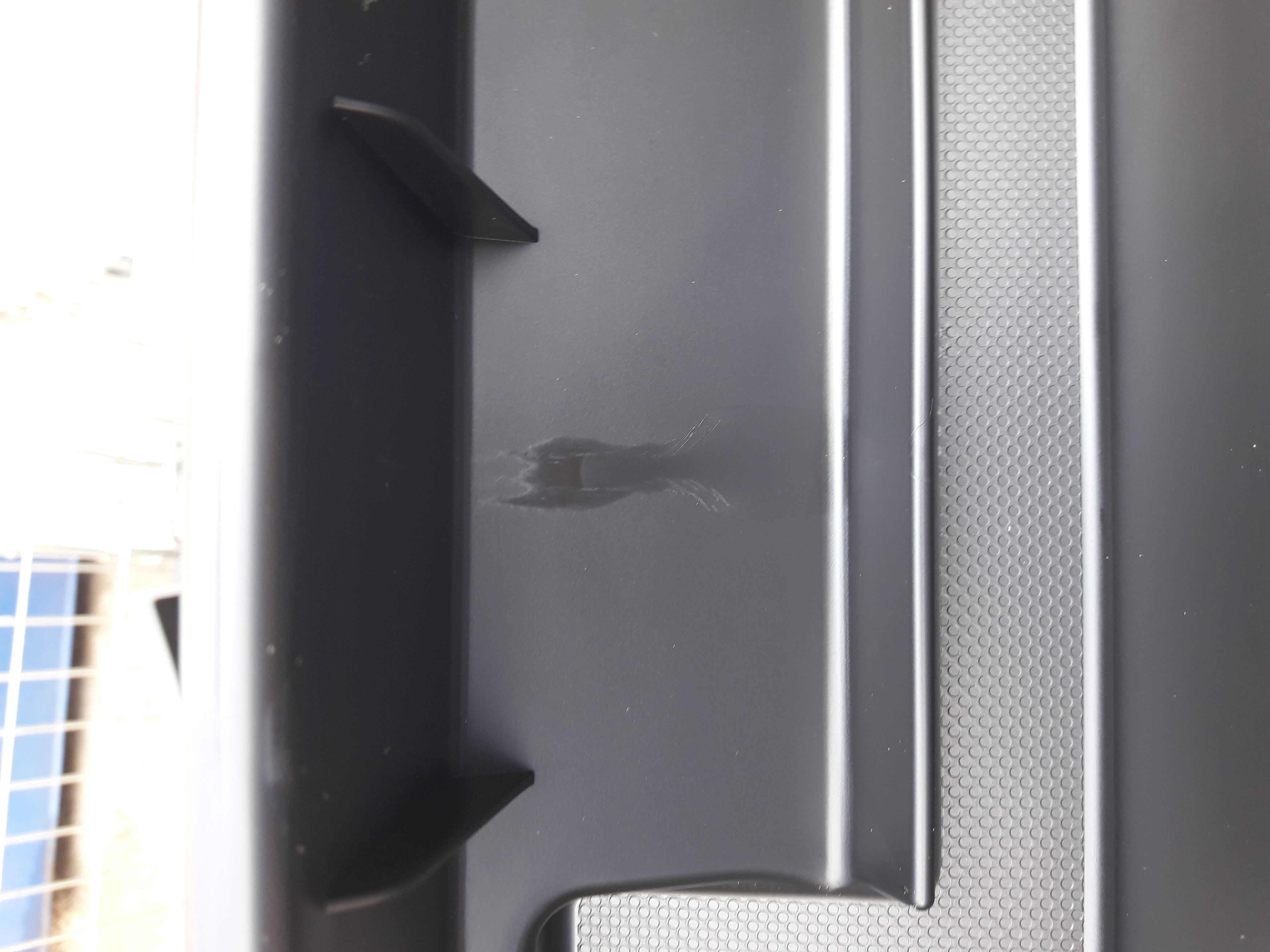

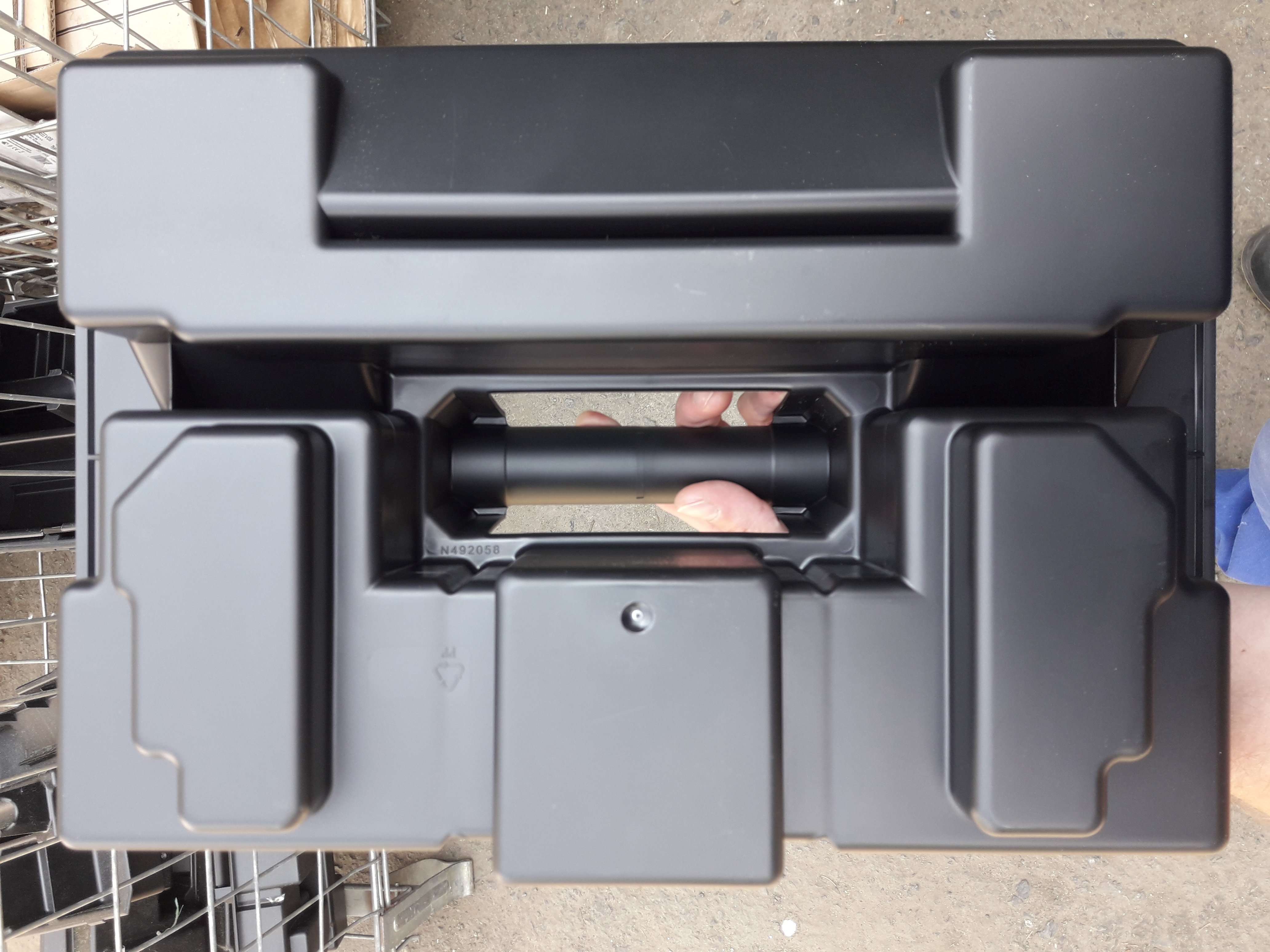

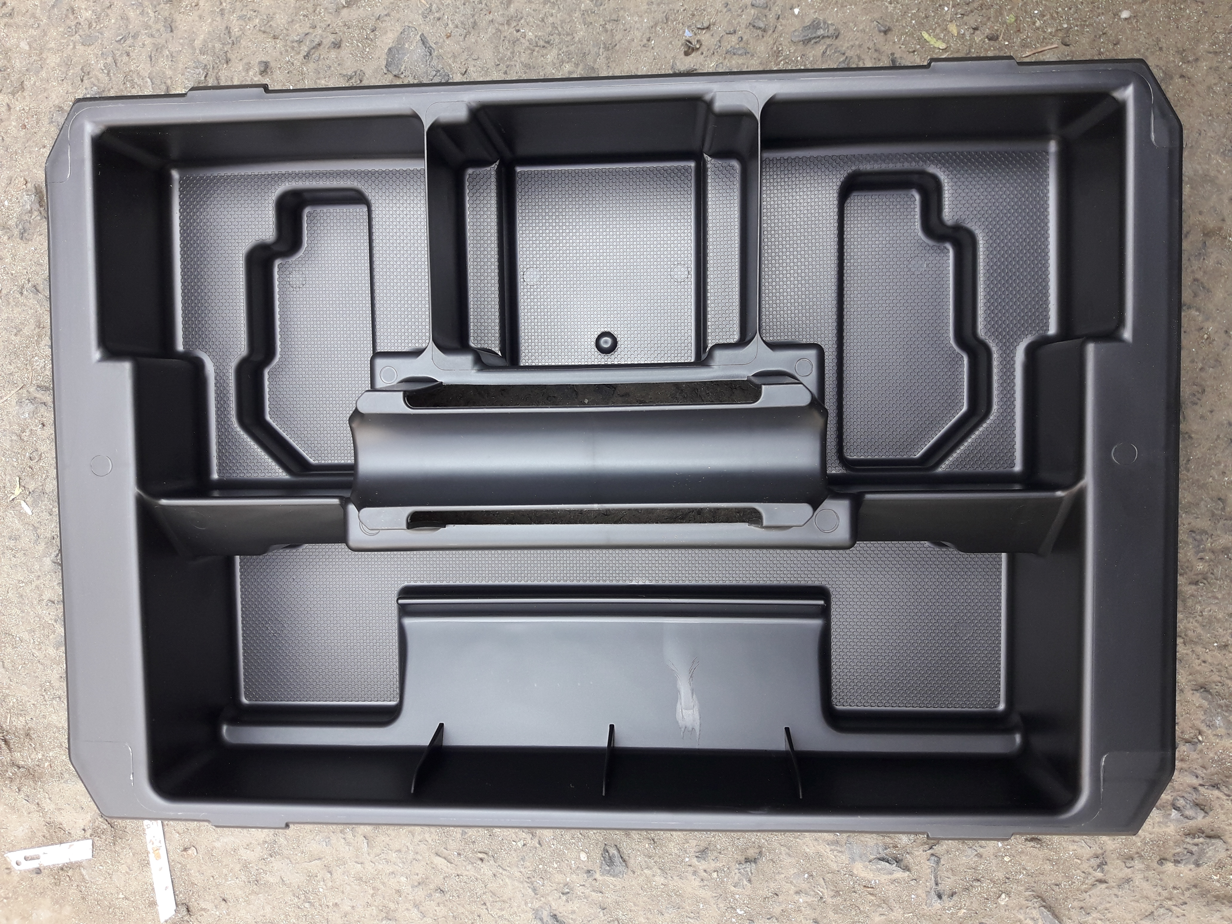

Takže pokud je tu někdo, kdo se více zajímá měl bych pro začátek jeden problém se šmouhou dělá se v místě, kde se výrobek sceluje. viz. Foto
Je to zásobník s madlem, tloušťka stěny 4mm. Materiál Sabic pp phc 27 natur (nesušený) s černou barvou Rykolen, forma je chlazená vodou cca 17 stupňů. Má dva horké vtoky jeden z nich slouží pro vstřikování. Nebudu vypisovat nastavení, ale vyfotím to a pošlu. Jinak je to stroj Tederic DT 400 Čína

říká se této vadě stříbření či stříbřité fleky. není vždy snadné najít správnou příčinu. Pokud je flek stále cca na stejném místě a jinak nikde jinde na výlisku. Tak to bude chtít v tom místě odvzdušnit formu. Třeba tam přidat vyhazovač, který funguje taky jako odvzdušnění.
Abys vyloučil že to není studené čelo taveniny tak vypni dotlak a zvedni bod přepnutí, tak, aby byl nedostřik v místě kde stříbření vzniká. pokud budou na konci nedostřiku stále ty stříbřité fleky dělá to studené čelo taveniny tzn horký systém má reálně nedostatečnou teplotu a nazačátku vtsřikování ti ten neroztavený materiál tavenina dotlačí až do místa kde kd vzniká ta vada. Následně to další materiál doplní a slije.
Abys prověřil že je to tím studeným čelem odstříkni materiál přez horký vtok odstraň odstřik z formy a ihned pusť vstřikování. Na tom ústí horkého vtoku klidně nastav 260°C

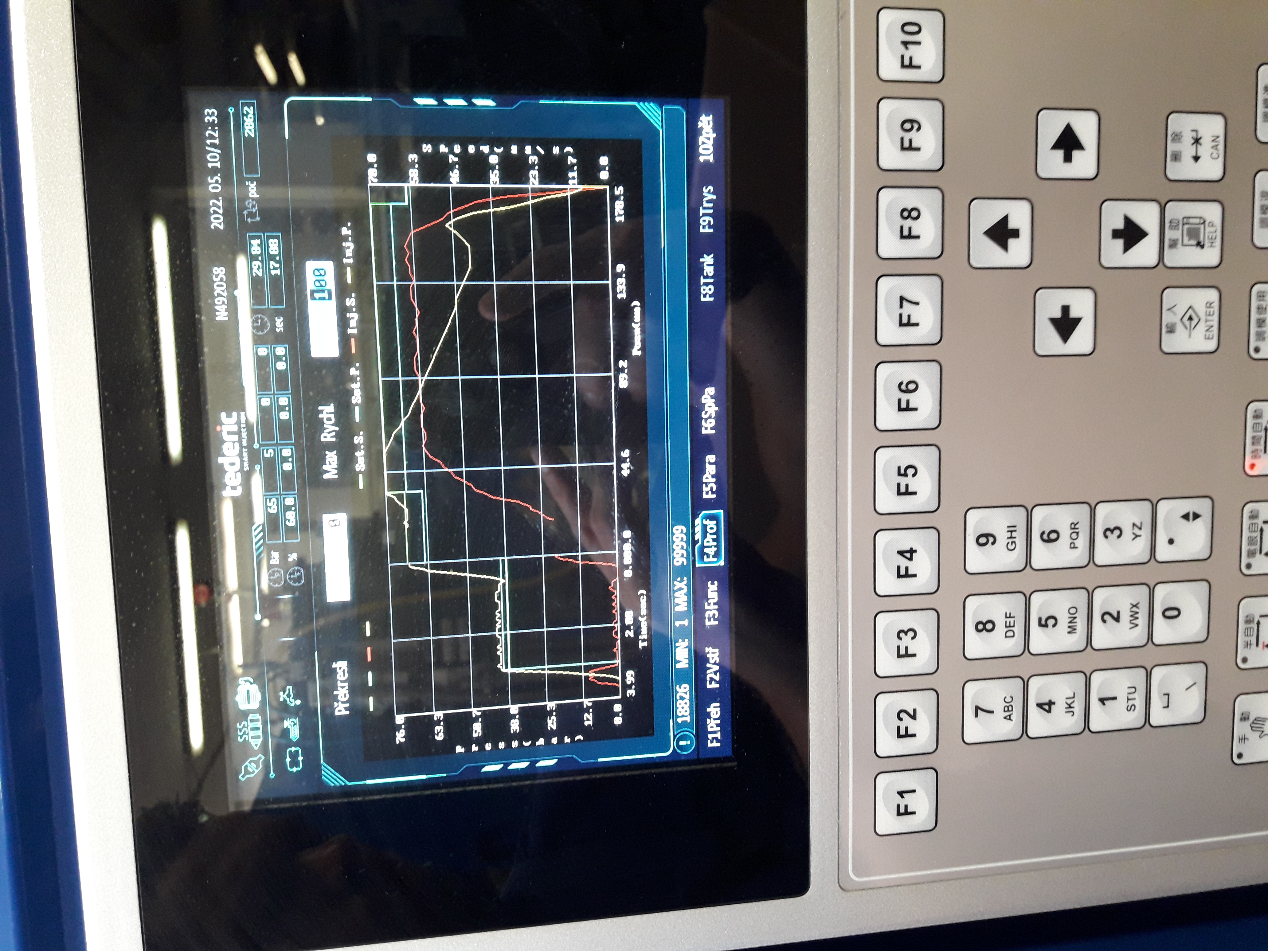

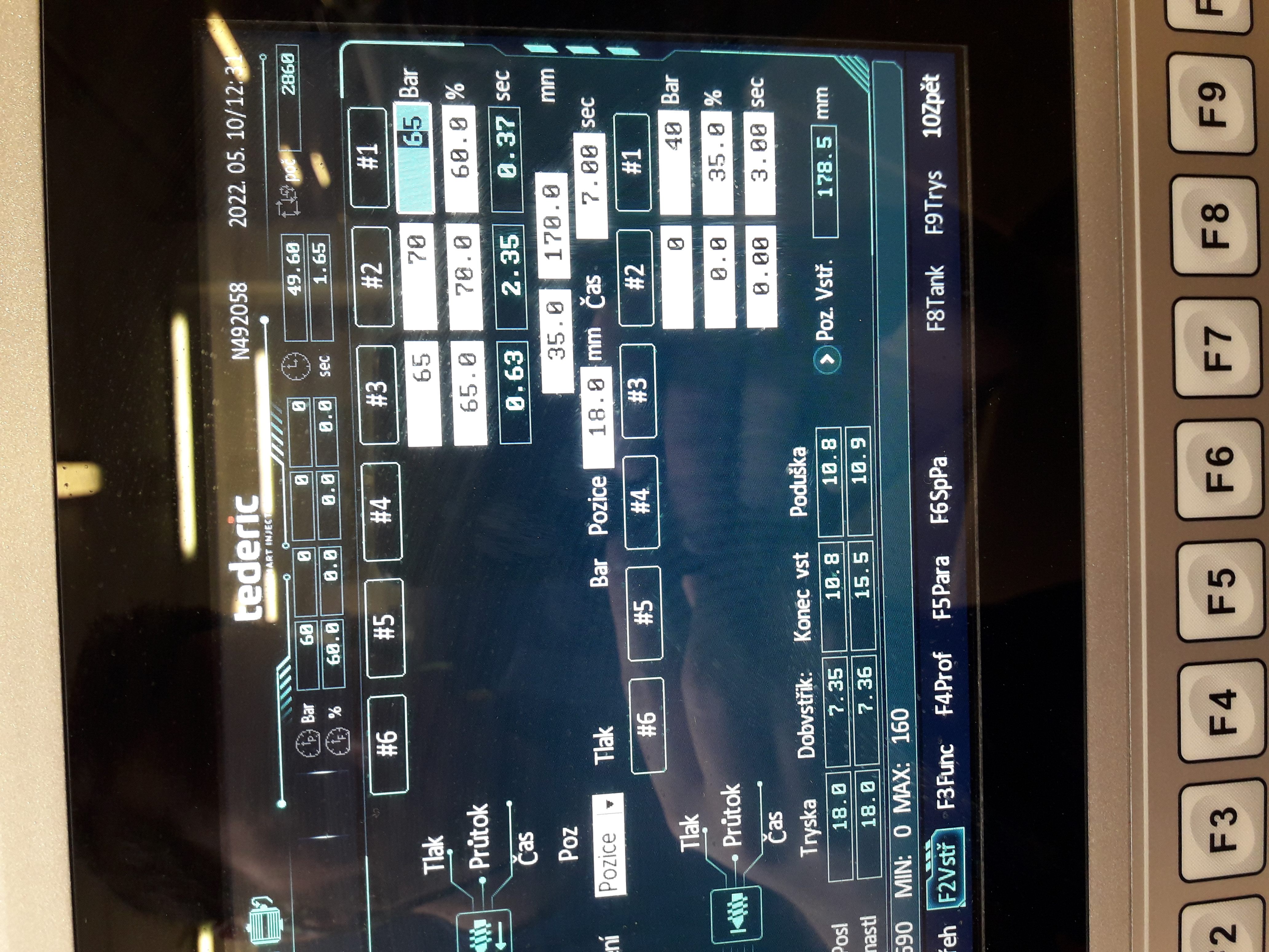

Ještě můžeš upravit profil vstřikování máš tam celkem 6 možných stupňů které jdou zapnout.
Takže by šlo relativně rychle vstřikovat třeba 80% po dráhu tesně před tím jak se díl začne spojovat /místo vady/ zpomalit na 40% a jet touto rychlostí až do budu přepnutí na dotlak.
Super, dekuji! takhle nějak jsem si představoval, že by to tady mohlo fungovat. Na té jedné fotce je vidět, že ten kus není slitý a to stribreni tam je stejně takže zkusím se zítra zaměřit na ten horký vtok je to celkem logické jak to popisuješ.. jinak Tederic přijel v kontejneru bez dcery
Myslel jsem to tak že vystříkneš díl tak aby nebyl slitý v tom místě kde je vada. A pokud bude na okrajích materiálu konci toku stříbření či jiný odstín materiálu je to studené čelo taveniny. Podobné vady se vyskytovaly na krytech nastavování sedačky a držáku nápojů. Tam jsem to řešil postupným zrychlením vstřikování téměř od nuly. Počáteční rychlost třeba jen 5cm3/sec a zrychlit na rychlost vstřikování 80cm3/sec po asi prvních 20% dávky.

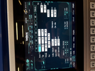

Ty tam máš dráhu v mm to je celkem nahovno asi to máte tak zažité více firem používá toto nastavení no spíše je to na zvyku. v menu setup stroje by to mělo jít nastavit.To samé vstřikovací tzlak jestli hydraulický, a nebo specifický a další hodnoty.

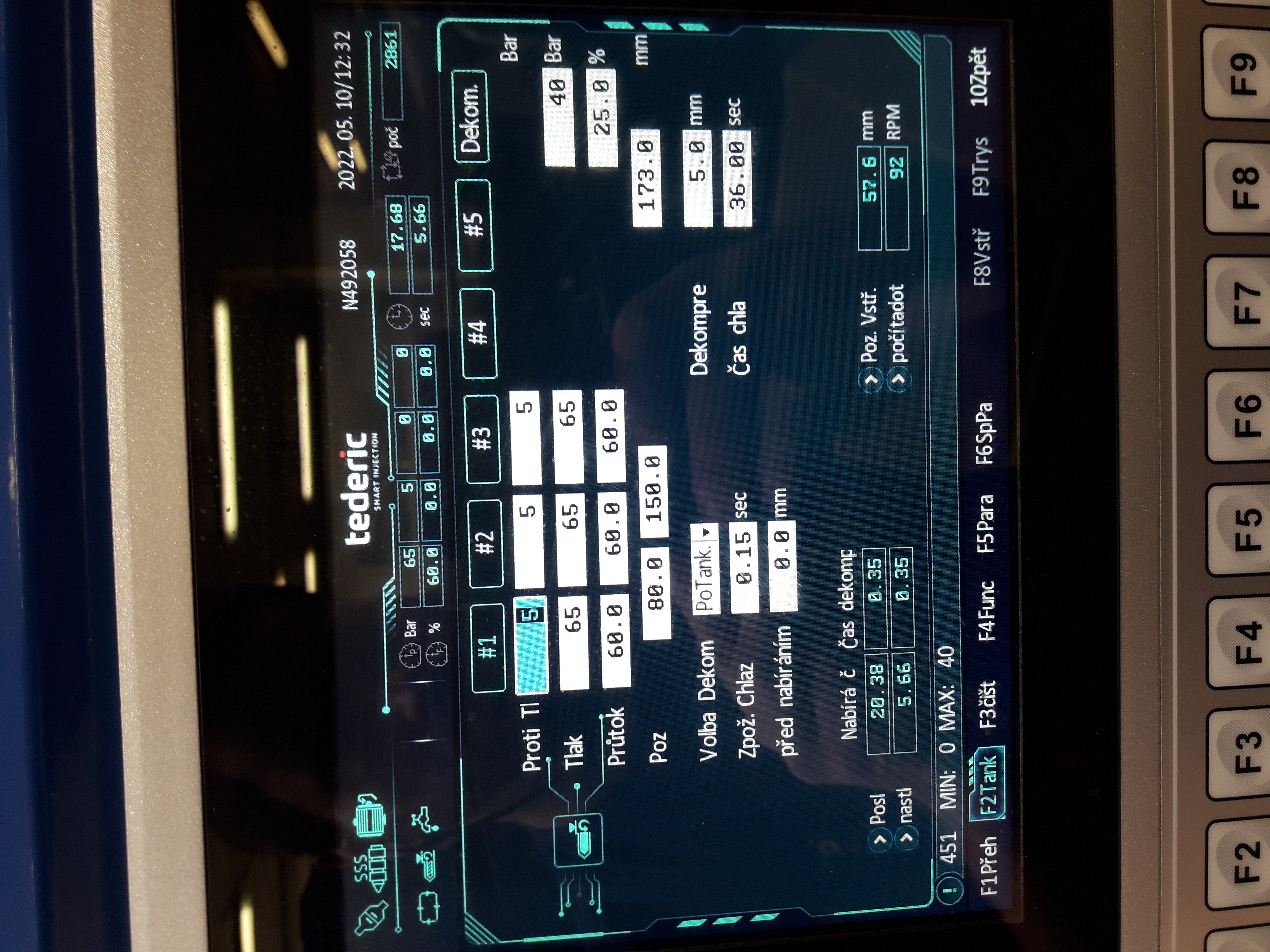

Pozor na dekompresi po plastifikaci její rychlost a dráha Nastavit co nejmenší, tak aby materiál nevytékal z vtoku, pak vstřikovací rychlost skoro od 0
Ono po té dekompresi se natáhne vzduch do horkého systému, a ten vzduch se smísí při vstřiku s materiálem. Pak když začíná být dutina formy vyplněná se tyto plyny nedostanou pryč. Nemusí přitom nutně vznikat diesel efekt

Na tom díle je vidět jak to u toho horkého vtoku nabělené je to studené jak psí čumák. Nevhodně navržený horký vtok. Taky na tom grafu ta první špička je jak se protlačí ten zamrznutý horký vtok. Inj-P žlutá čára čte se to z prava doleva tzn začátek vstřikování uplně v pravo. Postupně to narůstá to je dráha dekomprese, pak se stlačí materiál v komoře a horkém systému následně krátký prudký nárust a hned pokles to je okamžik kdy to protlačilo ten zamrznutý horký vtok. Můžeš ještě tu stranu kde je horký vtok temerovat na 30°C, ale aby ti to temperák pak udržel. pokud nemá deskový výměník tak během výroby ti pujde teplota nahoru a budeš muset prodloužit cyklus

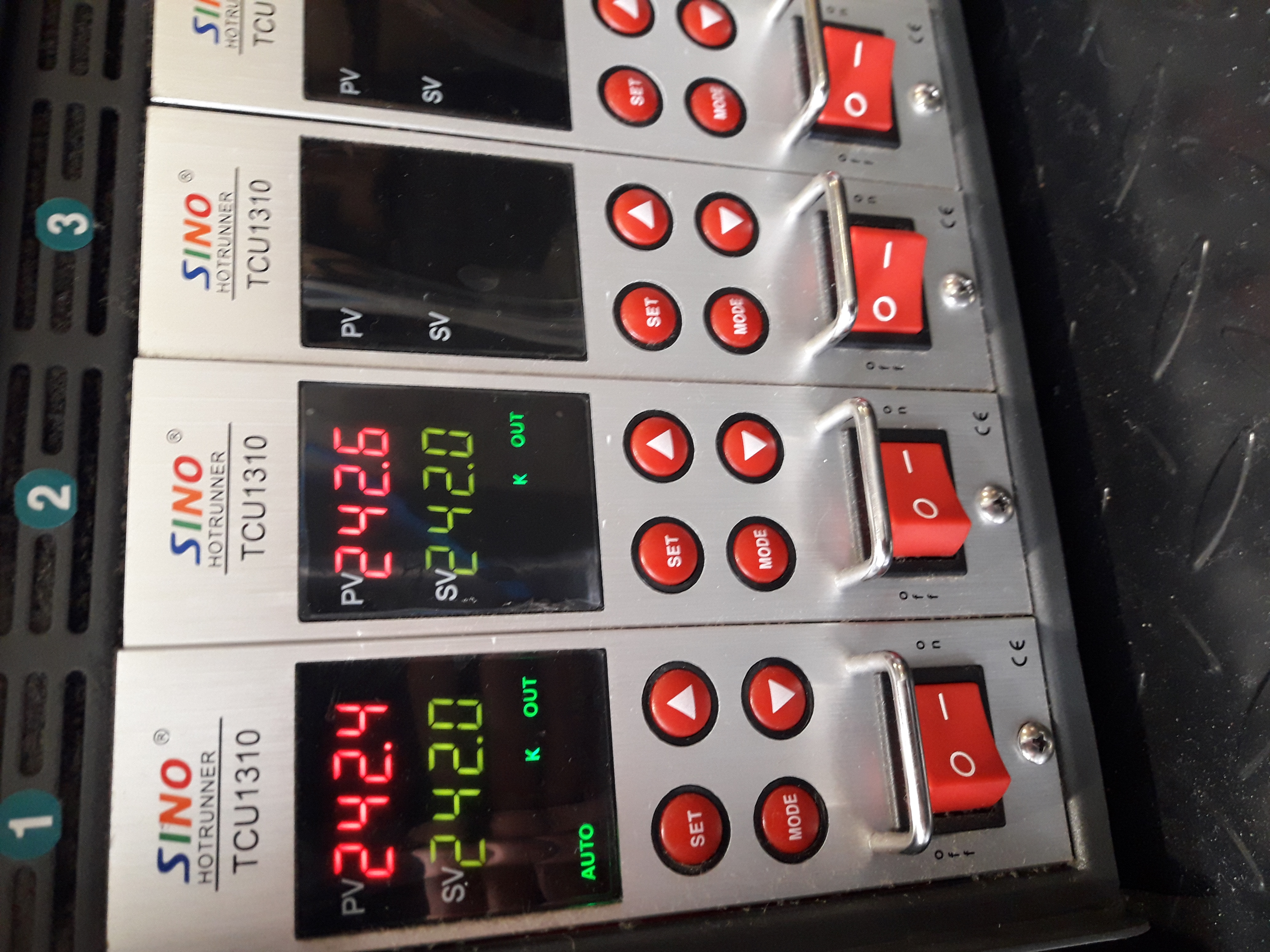

Podle mě je dost důležitý, jak to má udělaný ty horký vtoky a od koho (co typově za ty vtoky) jsou - protože horký vtoky, obecně nejsou nic jednoduchého (ale s talkovým PPčkem to sice ale je obecně jednodušší) - a v kombinaci s čínským "řízením" to taky může být (obvykle bývá) pěkný ořech.
Takže to by se mělo řešit nad formou (lépe výkresem) a přímo u lisu - ne po netu - po netu to totiž bude čiré věštění z koule.

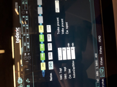

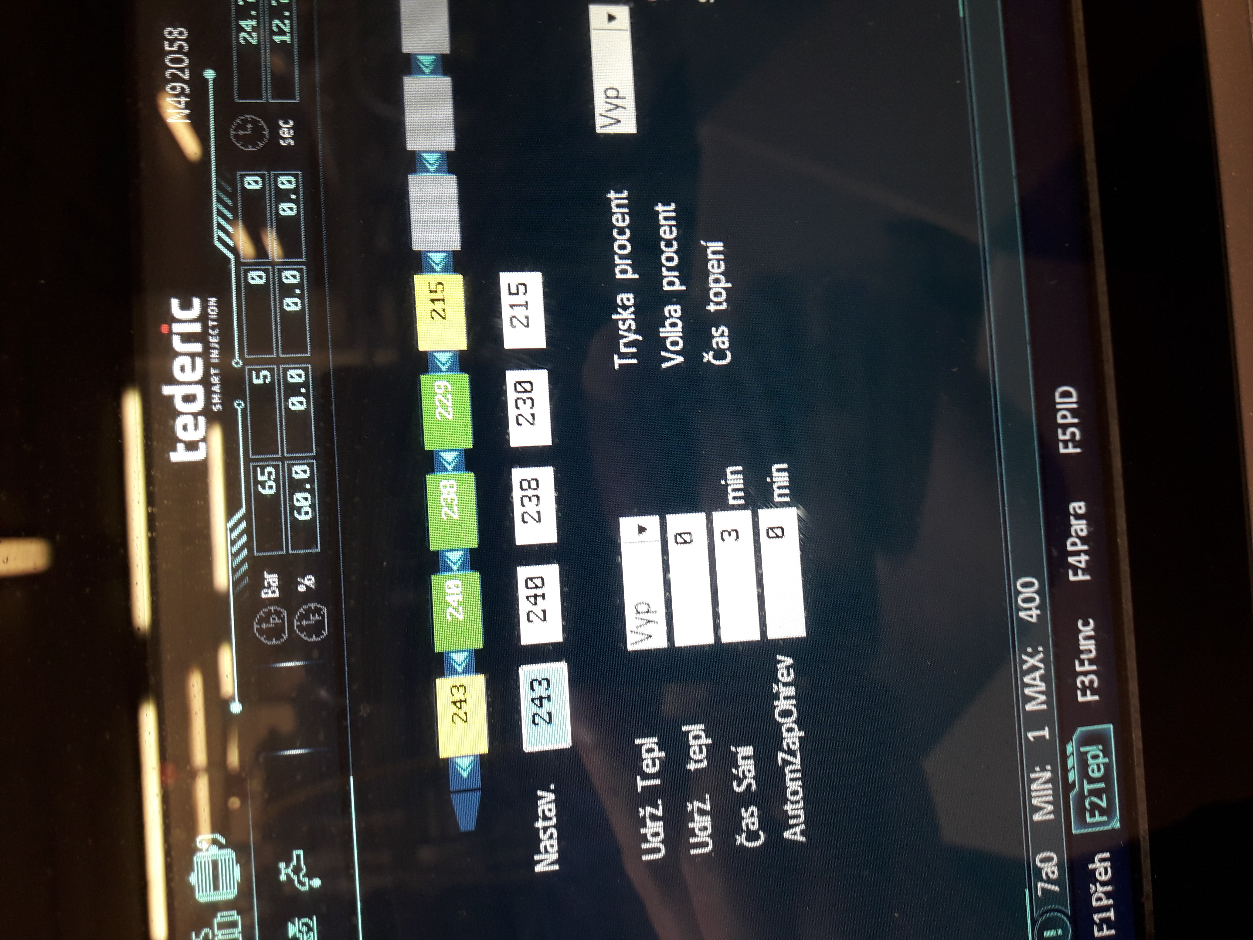

jo ták takže podstatná připomínka ono to dělá jen někdy? tak to ti potom ten regulátor horkých vtoků sice ukazuje možná stejná čísla, ale skutečnost co se děje ve forma na HV je trochu jiná. No a možná zapoměls pustit chladící vodu nebo pustil později, pak je teplota v dutině formy vyšší a tím pádem nezamrzá horký vtok.
