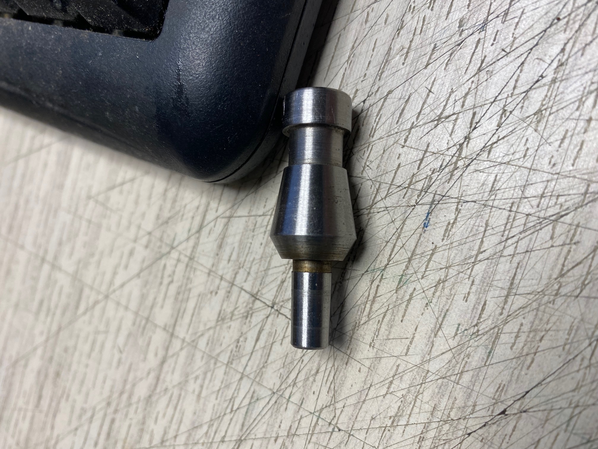

Před časem jsem tady na foru předváděl svojí novou vrtačku GERA na plošné spoje. Koupil jsem si tvrdokovové vrtáky, ale měly stopku 3,15mm a do hlavičky se nevejdou. Ovšem včera jsem získal sadu tvrdokováků od 0,2mm
do 1,15 mm po 0,05 mm V této chvíli už stojí za to nahradit hlavičku (sice origo ale jen do 2,2mm) třeba ER08 nebo ER11 kleštinou.
edit - vyměním motor

Ano, Atas je dobrá volba. Já sám osobně mám čtyři. Krom toho mám i malej strojek 200x180 mm speciálně na plošňáky na lineárech a kuličkáčích. A ta BERA je naprosto luxusní litinová mašinka dělaná hlavou. Protože mám celou sadu opravdu kvalitních ER11 kleštin, jeví se upgrade vrtačky vcelku smysluplně. Přiznám se, že cena mě až tak moc nezajímá, ale rozšíření možností vrtačky ano.
p.s. vřeteno točí necelých 20500 ot/min naprázdno

Tímto ještě jednou děkuji MEXovi za nakopnutí jiným směrem. Jeden z mých Atasů je verze s prodlouženou osou, 3 ložisky a na konci Bosch kleština. Za 280 peněz se dá koupit 1/8" kleštinka a tím mám vyřešené všechny tvrdokovové vrtáky, krom toho jsem koupil 8mm kleštinu pro případné použití ER11 s 8mm stopkou. Průměr motorů je prakticky stejný, Atas + 2mm a jako fíčurka 24000 ot/min.
