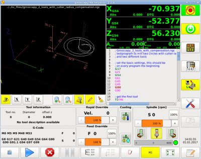

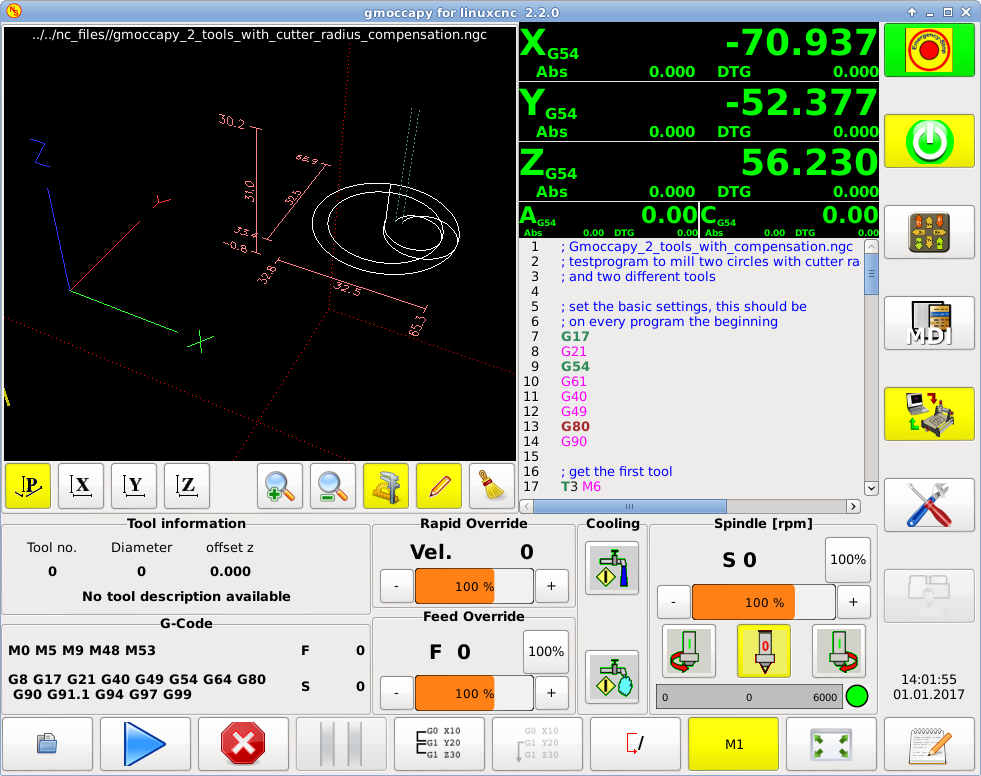

Takhle vypadá originál:

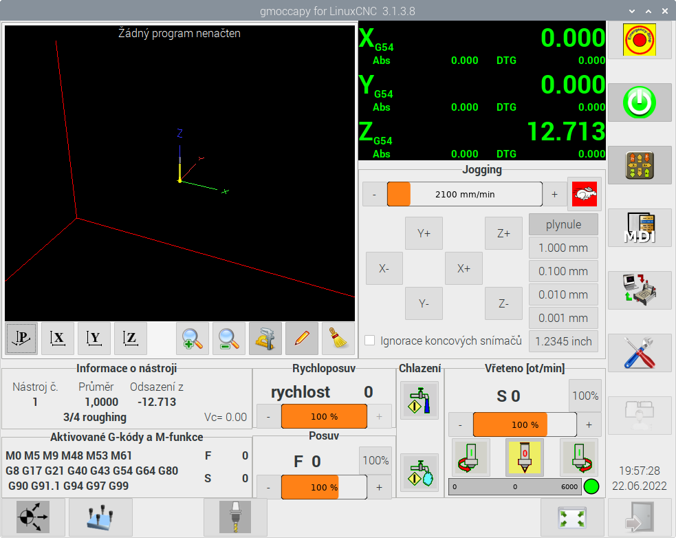

První výkop takto:

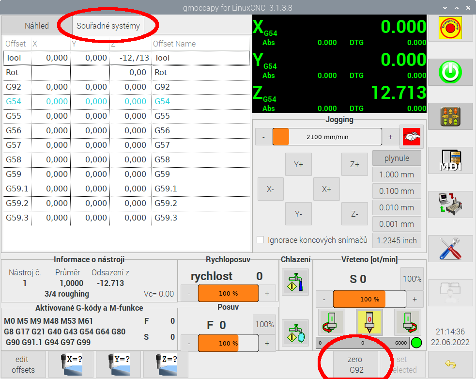

Chtěl bych Vás tady všechny i NElinuxáře, co jste dělali na počeštěných strojích poprosit o rady.
Jak přeložit do češtiny Jogging, Jog?
Jak rozlišovat Joint a Axis? Já to překládám jako aktuátor a osa, ale zní to divně.
Zaujalo mě tohle Vc:
Jedná se o string, který lze přeložit, ale vůbec nevím o co jde.
"Offset z" jsem přeložil jako "odsazení z". Nemělo by to být spíše "korekce z"? Nebo korekce nástroje je zase něco jiného?
U rychloposuvu mám slovo "rychlost". Nebylo by pochopitelnější dát tam "G0" ? Nesnařím se o co nejdoslovnější překlad, ale o co nejintuitivnější překlad.
Dále jsem přeložil "Offset Page" na "Souřadné systémy", což je velmi nedoslovný překlad, ale zdá se mi správný.
K čemu vlastně slouží tlačítko "zero G92"? A jak to přeložit? "nulování G92"?
Doufám, že se tady najde někdo ochotný pomoci. Mohl bych to pak zaslat Norbertu Schechnerovi, ale nechci mít v překladech blbosti. Navíc je to běh na delší trať. Je tam něco kolem 400 hlášek na přeložení.

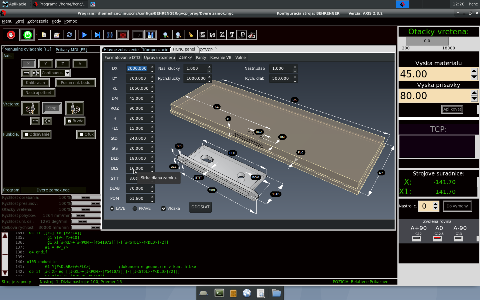

A preco to vlastne prekladame? Je pravda ze niekedy si musim po preklade z ang. pomocou googla translatora precitat orig. angl. text aby som to pochopil.

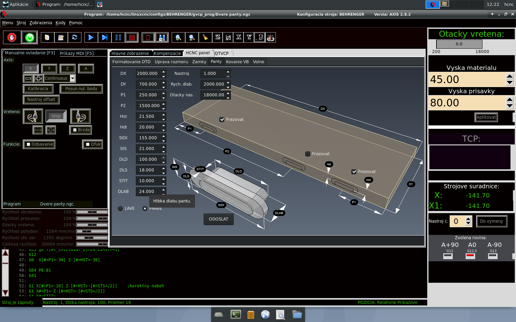

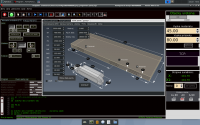

Robim to preto lebo robim stroje komercne (drevoobrabacie) a cim dalej , tym viac je dopyt po strojoch aj od ludi, ktory maju s motorikou PC slabe skusenosti a ang. screen s Gkodmi a nebodaj stvrta os ich od nejakeho pokroku vo vyrobe dlhodobo odradzaju. Ale ak im naservirujes nieco taketo (foto) tak to su ine reakcie a ich pohnutky.
