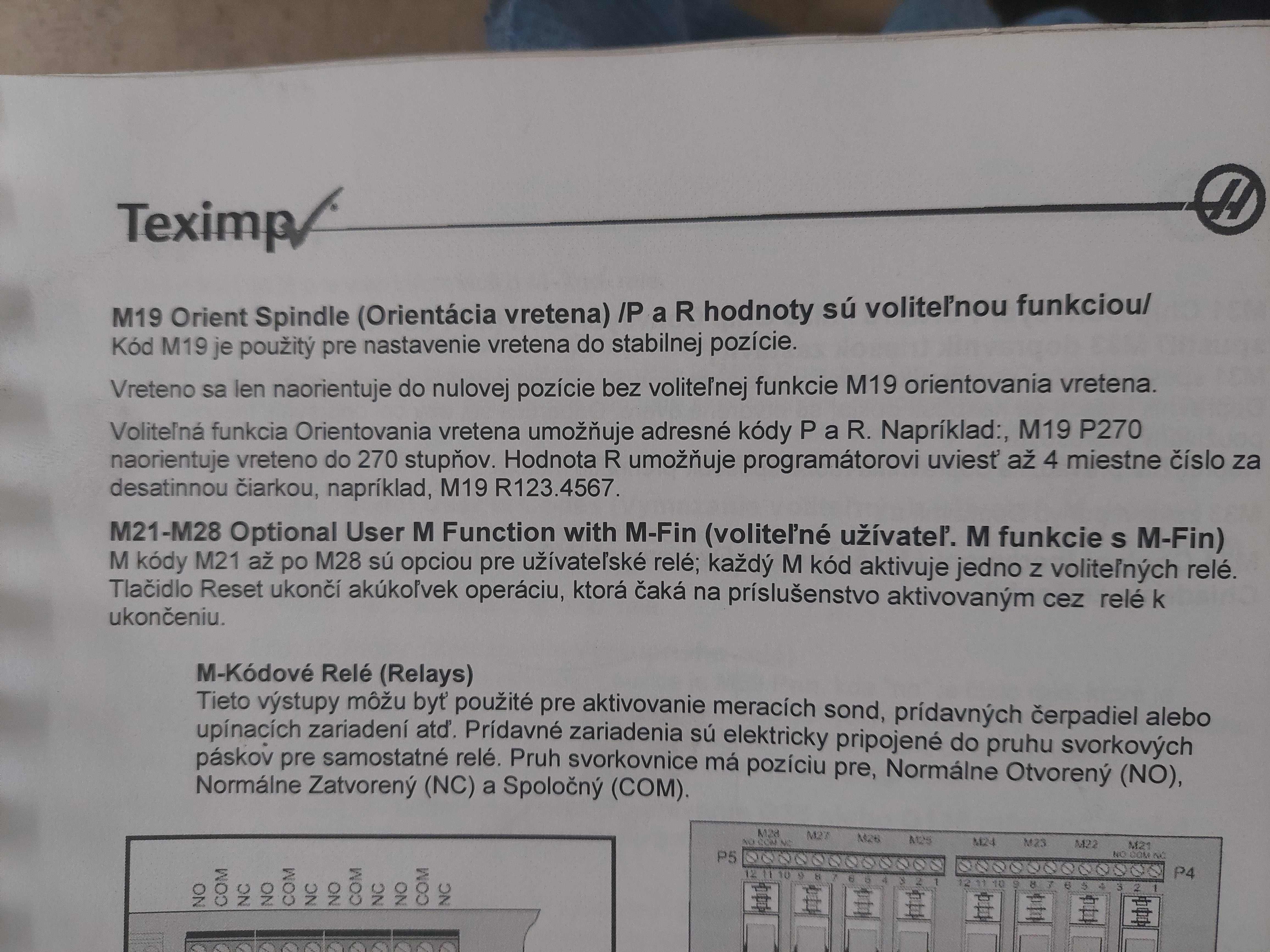

Dobrý den, chtěl bych zapolohovat vřeteno pro obrážecí nožík. Na mašině Haas 5ax.
Umí to tyhle mašiny? Říkají mi že Haas umí polohovat jen na výměnu nástroje.
Dřív jsem dělal na kovosvit a hermle a tam to vše šlo nastavit jaký chci úhel.
Děkuji za odpověď. :) :)
majo477
Příspěvky: 872
Příspěvek 14. 7. 2022, 7:37
Ahoj vreteno sa polohuje pomocou M19,,a kódy PaR určujú uhol natočenia,,npr M19 R180 ...

Příspěvek 14. 7. 2022, 9:47
Nejsem si jistý že tohle Haas umí.
Podle mě umí jen polohovat na nuloví puls pro výměnu.
Pokud by šlo o jednu drážku dal by se nástroj nastavit do osy a drážkovat pokud jich má bejt vic tak leda přes rotační osu

jenom takovej hloupej dotaz, to při tom drážkování to udrží jen servo? nepotřebuje to brzdu? já třeba při obrážení na soustruhu jen při odbržděném vřetenu přes C osu bych asi neobrážel, a to v tom soustruhu je mnohem větší přídržnej moment serva než bude na "normální" frézce, ale i tak je to lehce gumové a podle mě to není optimální, u frézky dokážu polohovat vřeteno přes M19, ale to bych použil tak pro nějaké sondování..

jirka.nap
Příspěvky: 3
Registrován: 13. 7. 2022, 6:15
Příspěvek 15. 7. 2022, 6:19
Jsou tam 3 drážky. Po kružnici pod 1/3 úhlem. Polohování funguje, vřeteno se otočí. Ale to drží jen servo? Drážku si dvojkou frézou předhrubuji tak že bude brát na výšku asi 3mm, jen dokončí ostrý rožek.
Nemá s tím někdo zkušenosti jestli to ta mašina udrží? Drážka je rozměrově plus pět stovek. A je to hliník odlitek.
