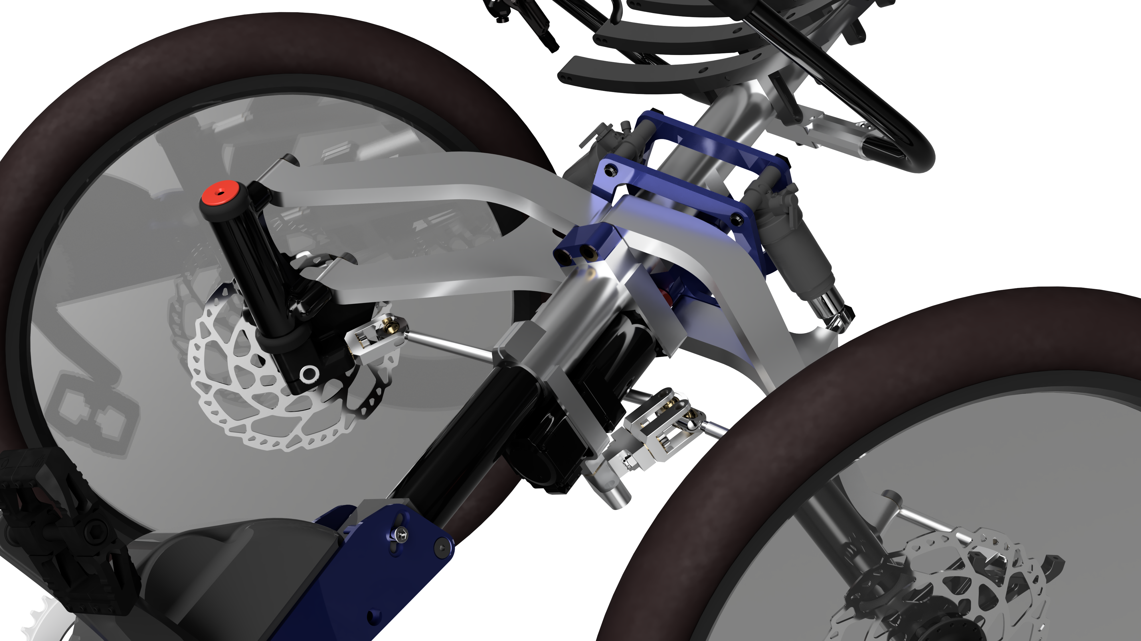

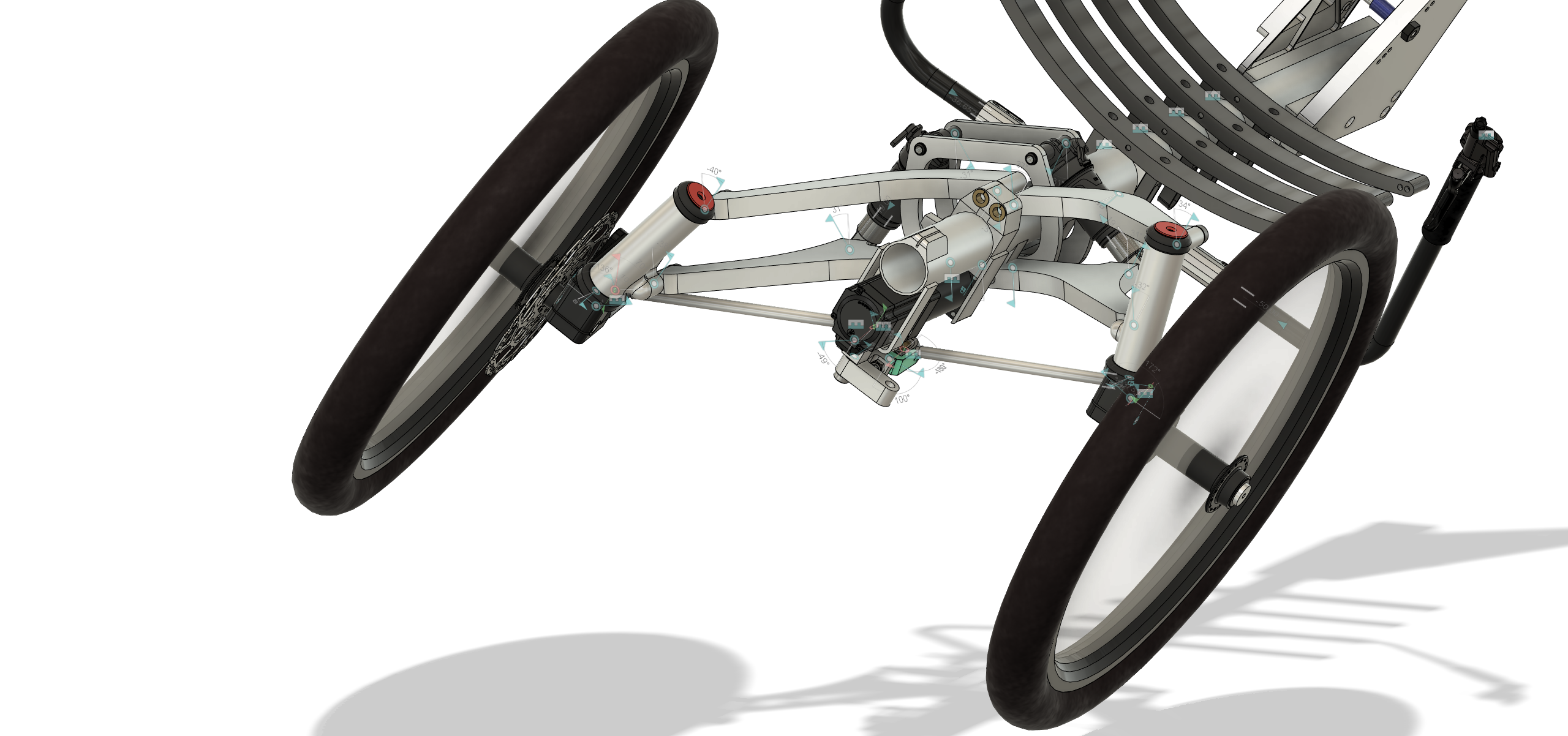

Hezký den,
narazil jsem na problém s mám projektem tříkolky s nakláněním do zatáček.
Dokud se tříkolka nenaklání (jako motorka), je vše v pořádku a řízení funguje správně. Dokonce vliv propružení má minimální vliv na geometrii. Problém nastává při naklánění. To je v rozmezí +/-35st.
Jakmile se to začne naklánět, projeví se mi opačná Ackermannový efekt. Tedy vnitřní kolo je méně vytočené do rejdu než vnější. Už při 5st mám na vnitřním kole 4,9st a na vnějším 5,6st. Prostě přesně opačně. Naklopení je 15st. Při maximu 35st je to při 5st rejdu až 6,6st oproti 4,8st.
OK, uvidím to až v provozu a možá to nebude mít až tak velký vliv, ale divil bych se. Nemáte někdo zkušenosti s takovými systémy? Je to samozřejmě specialita a oficiálně to nikdo nedělá, ale určitě existuje nějaká metoda, aby to fungovalo správně. Samozřejmě nemám moc možností kde něco nějak upravit, protože vše nové (oproti soušastnému stavu) vadí něčemu jinému, takže musím se vejít do aktuálních rozměru.
Kdyby někoho napadla nějaká poučka, nebo našel řešení... byl bych strašně vděčný. Díky

Podle mne Ti to způsobuje táhlo řízení.
Tiahlo riadenia - rovnakú chybu som spravil, ked som staval traktor. Musíš to spraviť tak, ako to majú autá, tiahlo k jednému kolesu a druhé koleso spojiť priamo s prvým. Potom to prestane meniť geometriu. Ja mám výkyvnú prednú nápravu. Ale počítať treba s tým, že pri zmene uhla sa zmení natočenie kolies voči volantu - na traktore to nevadí, na niečom rýchlom by mohlo. Musel by si nakláňať aj skrinku riadenia, aby sa nemenila vzdialenosť čapu skrinky a čapu kolesa.

Pánové, takto jsem začínal. Toto je ideální řešení, které vzniklo na základně laděni oněch "matematických" pokusů.
Problému je více. Kdybych mohl udělat menší příklon rejdového čepu (12st), tak by se to trochu srovnalo. Taktéž menší Ackermannové princip tu odchylku zmenšuje. Ale neeliminuje:/

Rozhodne ne tak ze zacnu vyrabet finalni verzi aniz bych tusil ze to funguje, stavis frezku aby si mohl frezovat ram trikolky a ted z tebe vypadne ze mas spatne geometrii...takze jako pocitac je na hovno nebo kde je chyba?
Tak napiš co si teda v počítači pozměnil aby se ti změnil diferenční uhel rejdu.....vem ten dřevěnej model co máš v počítači a začni předělávat at vidíš co ten uhel mění...jak ti můžem pomoct my? vždyt to je komplexní system, jedno ovlivnuje druhé
a už ti to někdo napsal at se zaměříš na řízení a ty si to zahodil s tím že tohle je ideál.....přes kterej vlak nejede...ty pomoct nechceš
