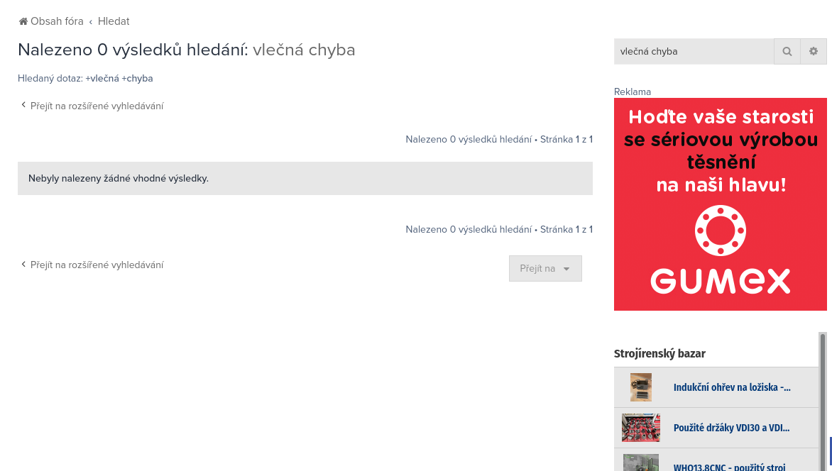

to bude vlecnou chybou
pouzij vyhledavani uz jsme to tu resili

zz912 píše: ↑26. 7. 2022, 8:38 :-(
Pouzij strejdu gůgla, takhle to nenajdeš
viewtopic.php?t=18148

A nebo pokročilé hledání, to základní hledá asi s nějakými ne zrovna dobrými defaulty:
search.php?keywords=vle%C4%8Dn%C3%A1+ch ... mit=Hledat

Ano, hledání mi taky našlo úplný kulový, ale rozšířené našlo docela dost topiců ohledně tohoto problému, a docela rychle jsem našel topic kde je to dobře řešeno, dokonce řešil úplně stejnou konfiguraci os (jen jiný motory).
viewtopic.php?t=17591&hilit=vle%C4%8Dn% ... a&start=15
Ano, je to parametr FeedForward a je nutné jej nastavit. Což jsem neudělal. Je tam zpoždění mezi přikazovanou a naměřenou cca 10ms, naštěstí nehledě na zatížení. Myslel jsem že tím by to nemuselo až tak úplně být, přijde mi to jako hrozně malý zpoždění, ale očividně je.
Ano, google mi našel krásně popsaný problém, s perfektně popsaným systémem a jak k tomu dochází, včetně toho jak se to řeší, dokonce i se vzorečkama.
Takže každopádně díky za nasměrování :)
