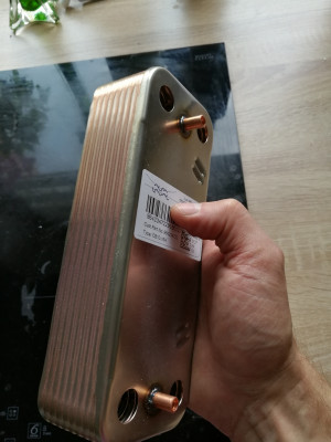

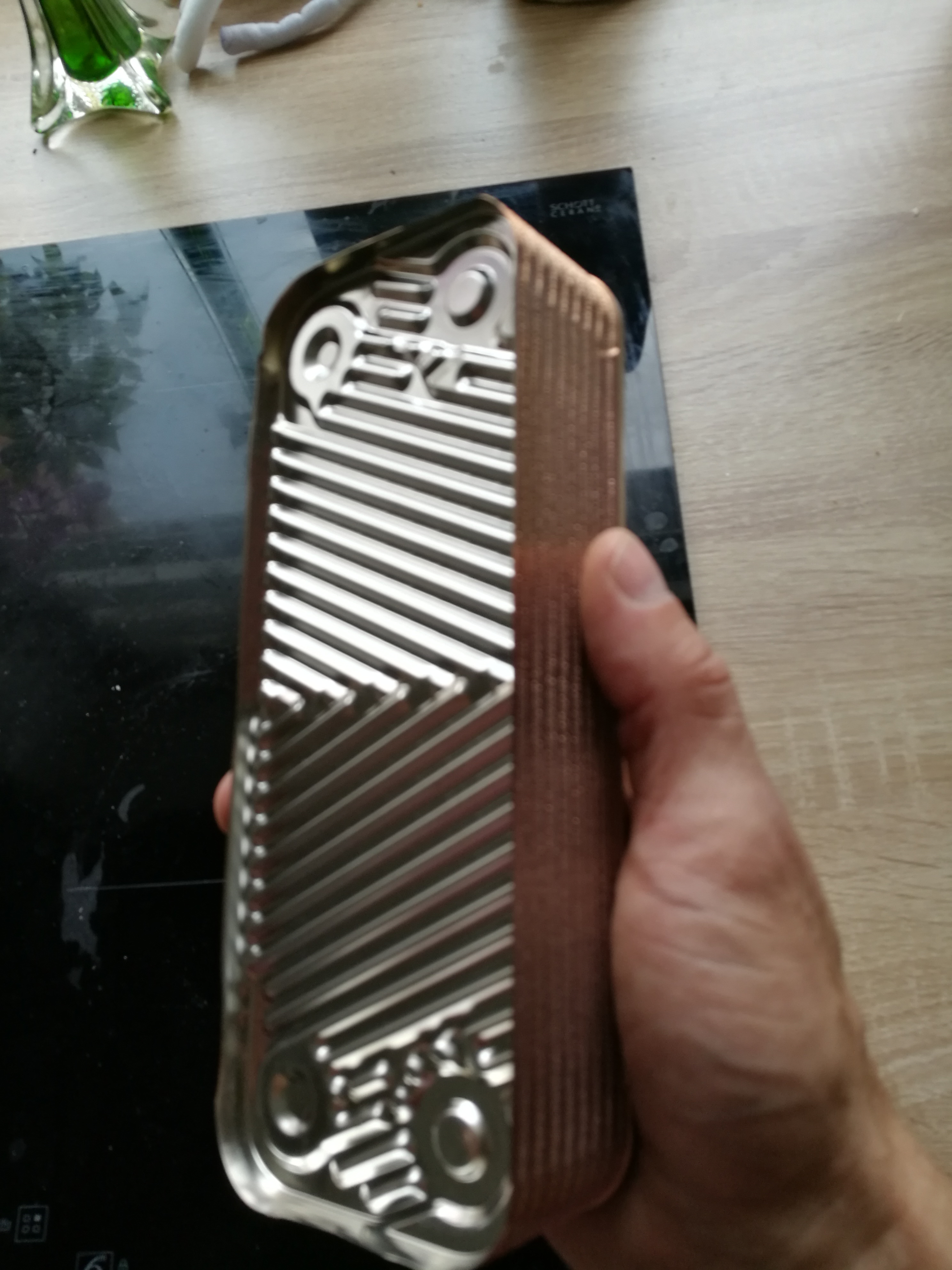

Nevite jak to vycistit od vodního kamene?? Nebo kam to poslat klidne si to zaplatim.
Viessmann to právě nedělá.
Jedná se o výměník plynového kotle.
Viz příloha to je nový ten se bude měnit na začátek topné sezony.
deskový výměník čištění

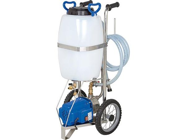

zapojit hadice na vstup a výstup a za pomoci čerpadla nechat cirkulovat, jsou na to profi aparatury
např popř, si něco zpatlat sám, nebo si najít na internetu firmu která se zabývá čištěním topení a pokud budou souhlasit výměník jim poslat, zeptat se na cenu, aby ti čištění nevyšlo dráž než nový kus.
