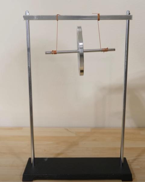

asi znáte ukázku, jak se potenciální energie mění na kinetickou roztočeného setrvačníku a pak zpětně na potenciální ...
setrvačník klesá dolů a odvíjení provázku jej roztáčí a pak setrvačností namotává provázek a opět stoupá nahoru ...

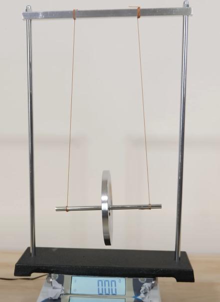

co se ale stane, když to položíme na váhu, co bude ukazovat váha při pohybu setrvačníku dolů a co při pohybu nahoru ?
(jen připomenu - dávejte své úvahy, není to test zda umíte googlit :-) )

Řekl bych, že bude kolísat (stejně jako kdybych na té váze dělal dřepy), v průměru (za celý cyklus) bude samozřejmě shodná s hmotností soustavy.

Váha bude ukazovat furt stejně, protože váha ukazuje tíhovou sílu vůči Zemi celého systému co je na ní položen. Síly se budou měnit pouze ve druhé vztažné soustavě tj. mezi setrvákem a hrazdou, nikoliv mezi hrazdou a váhou.

Při pohyby dolů bude bude váha ukazovat nižší hodnotu než hmotnost soustavy v klidu. Při pohybu nahoru bude ukazovat vyšší hodnotu než hmotnost soustavy v klidu.

Muj nazor je ze tam bude premena potencialove energie na kinetickou a pri navijeni naopak. Vzhledem k tomu ze to pak pri splhani nahoru bude jakoby tahat a pri padu dolu to bude z casti jako volny pad tak tam bude akce a reakce ktera bude menit zdanlivou hmotnost do plusu i minusu od klidove ale v celkovem souctu by to melo byt vzdy 0

Když si představíš společné těžiště setrváku a hrazdy, tak to se také pohybuje a to nám vlastně generuje ty setrvačné síly, působící kromě hmotnosti, na váhu.

Ja to vidím tak že na oske so zotrvačníkom prebieha pri pohybe hore a dolu iba zmena energie, ale váha sa nemení.
Takže pôsobenie síl na závesné lanká bude stále rovnaké a tým meraná hmotnosť bude konštantná. Nejaká zmena síl nastane jedine v dolnej úvrati, kde sa mení smer pohybu rotora a tým vznikne nejaký ráz, ktorý pohltí časť energie rotora.
Ako spomínal Habešan - inak sa to bude správať ak dosiahne rotor voľný pád , nakoľko jeho otáčky budú neustále narastať s dĺžkou závesných lán - lanko sa bude len voľne odvíjať bez brzdných síl.
Ak by tie lanká boli v hornej časti zavesené ešte na pružine, došlo by ku kmitaniu a vtedy by sa to
prejavilo na samotnej váhe.
