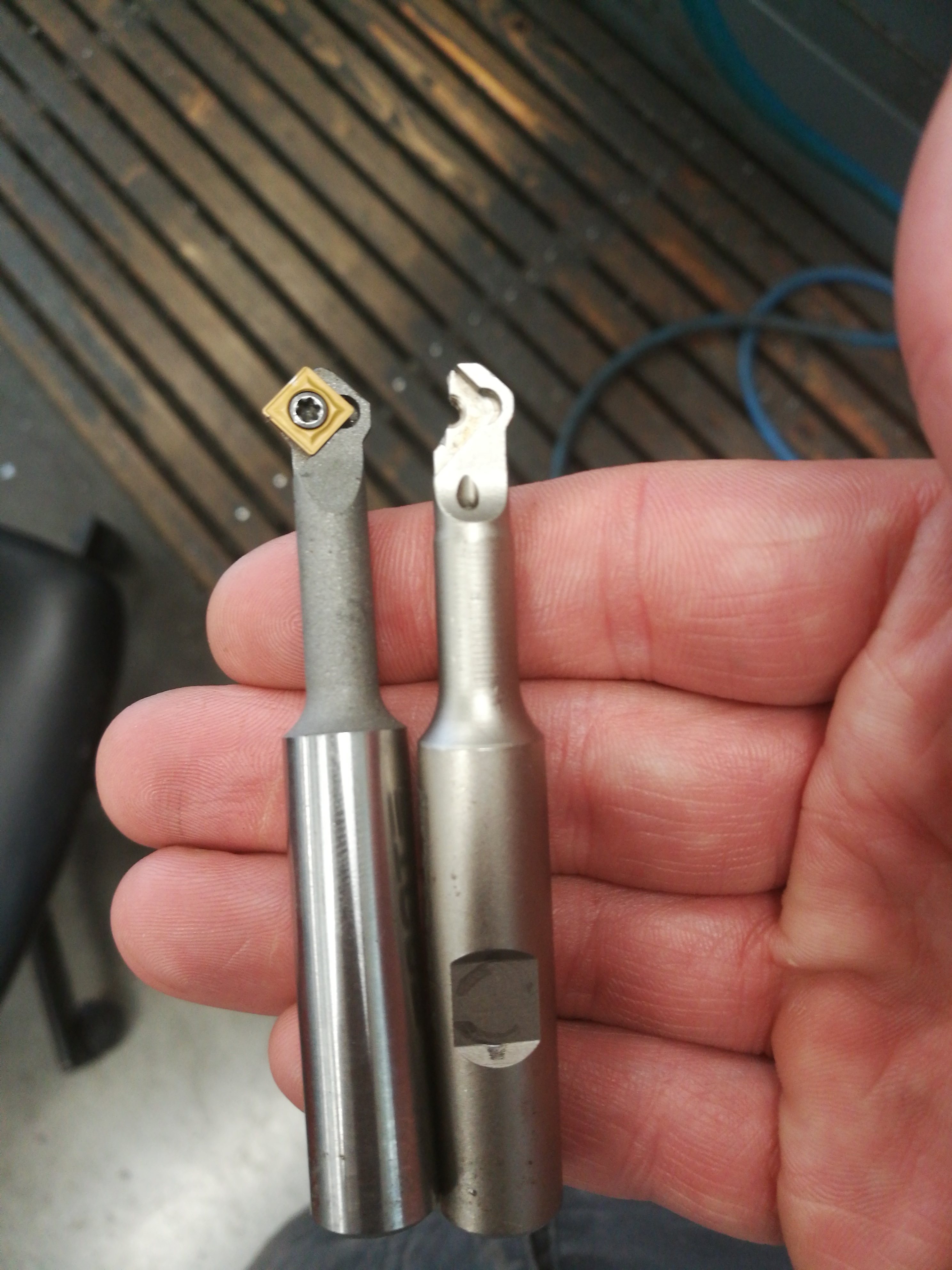

tvar lůžka pro VBD
inspirovala mě diskuse ve vedlejším vlákně
taky už jsem si párkrát navrhnul a vyfrézoval lůžko pro destičku do nějakého jednoúčelového nástroje
věřím že nejsem sám kdo se tím zabýval
načínám diskusi
Má někdo s návrhem rozměrů lůžka pro destičku nějakou zkušenost?
Existuje někde na netu volně přístupná knihovna tvarů lůžek alespoň pro ISO destičky?
Mají alespoň dle ISO značené destičky shodné rozměry spodku?
Lze někde koupit šroubky do VBD s Torxem jinak než jako ND?
díky za vaše zkušenosti
p.s.já jsem se vždy u návrhu snažil, aby osa šroubu v lůžku byla cca 0,1 mm mimo osu díry destičky, tak aby kužel šroubu tlačil destičku do lůžka
načínám diskusi

Zaměnitelné by to být mělo, hlavně kvůli tomu ta ISO norma vznikla.
Vyosení šroubku potvrzuju.
Úkos stěn toho lůžka jsem párkrát dělal malou kulovkou, bylo to pro nějaké jednoúčelovky a nechtělo se mi drbat s podkládáním a pětiosa je věčně obsazená. Fungovalo to bez problémů, jen se musí udělat odlehčení v koutě kvůli ostré hraně plátku.

V predchádzajúcom zamestnaní sme robili špeciáli pre jednu nemenovanú firmu, výrobcovia náradia celoplošne. Návrhy si dodávali oni, realizáciu sme robili my. Z toho čo si spomínam tak ako píše Testone závit a skrutka mali predpatie od 0.05mm až po 0.2mm podľa veľkosti použitého plátku a skrutky. Všetky rezné hrany boli nad osou od 0.05mm až po 0.3mm. Dosadacia plocha plátku bola delená, vrchné 2/3 výšky bola uhlová dosadacia plocha, spodná 1/3 bola odľahčená s 90 stupnovou frezou. Keď sa robili rotačné nástroje ako špeciálne frézy alebo platkove vyhrubniky, rozloženie plátkov nebolo rovnomerne ale napr pod uhlami 118, 120 a 122 stupňov. Keď sa robili nástroje s vnútorným chladením, os otvoru smerovala na reznú hranu / reznú špičku. Dosadacia plocha sa vždy robila čo najväčšia. Ako materiály sa najviac používala 15142, 15230, 15330 a na záver ešte nitridacia.

Pokud děláte lůžko pro plátky na hliník / plasty je dobré srazit vrchní hranu lůžka aby nedošlo při utahování plátku k vylomení řezné hrany. Obecně platí že plátek velikosti D07 nebo C06 // jiné jsem nedělal // by měl nad vrchní plochu raději vyčnívat asi 0,3 až 0,5 mm, z výše jmenovaného důvodu.
Jinak materiál jsem používal 15240 nebo 19559 // svého času toho byl u nás plný kovošrot // a cílová tvrdost 42 až max 45 Hrc.
Moje dříve zde nabízené držáky pro plátky byly vyrobeny přesně tak jak píše Jerguš. Pro lůžko plátku si dělám speciální úhlové frézy podle toho jaký je úhel hřbetu plátku.
Sklon plátku v nástroji lze modifikovat jen při prvotní výrobě držáku (podložka ve svěráku je pod úhlem, nebo lze použít naklápěcí stůl, či svěrák), nedovedu si představit, že by šlo nějak upravit už hotové lůžko v držáku.

Proč chceš upravovat držák z ali? Zdá se mi, že je tam dost velký výběr a pár těch držáků mám a používám (12 mm výška) na své hobby soustružení a jsem spokojený. Nevybereš si tam co potřebuješ?
S plátky to je trochu horší, některé z nich moc neberou, jiné jsou supr - trochu loterie...

Myslím, že to moc dramatizujete, protože když se podíváte do tabulky na tolerance, tak běžný VBD (na třetím místě názvu M) maj toleranci 0,05-0,13 mm., u rozměru tvaru 0,08-0,18 mm.
DCMT od Prametu má tlouštku 3,97 mm (katalog), tatáž od Sandviku 4,07 (měřeno). Vše podle ISO. Takže honit se za stovkama u držáků mi připadá poněkud přehnané.
Jediné, co bych považoval za rozumné, je excentricita díry pro šroub.
