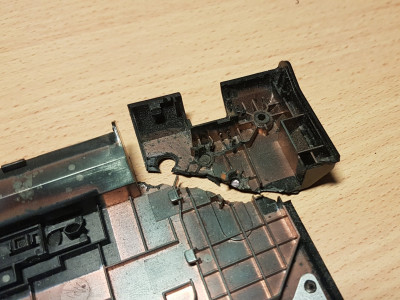

snažím se slepit a podlepit prasklou a vylámanou karoserii staršího notebooku, materiál notebooku je podle mne ten úplně nejběžnější plast používaný pro spotřební elektroniku (polystyren?), záplata je Cuprex již bez Cu. Plánuji zajít pro dvousložkový epoxy na plast, je to vhodná volba?
Filozofování o tom, jestli má cenu opravovat takovou plečku atp., mě prosím ušetřete (není moje, já jsem jen rodinný šikula, který to vždy schytá).

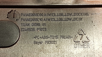

Dobré jitro, tolik zajímavých vstupů, díky všem!

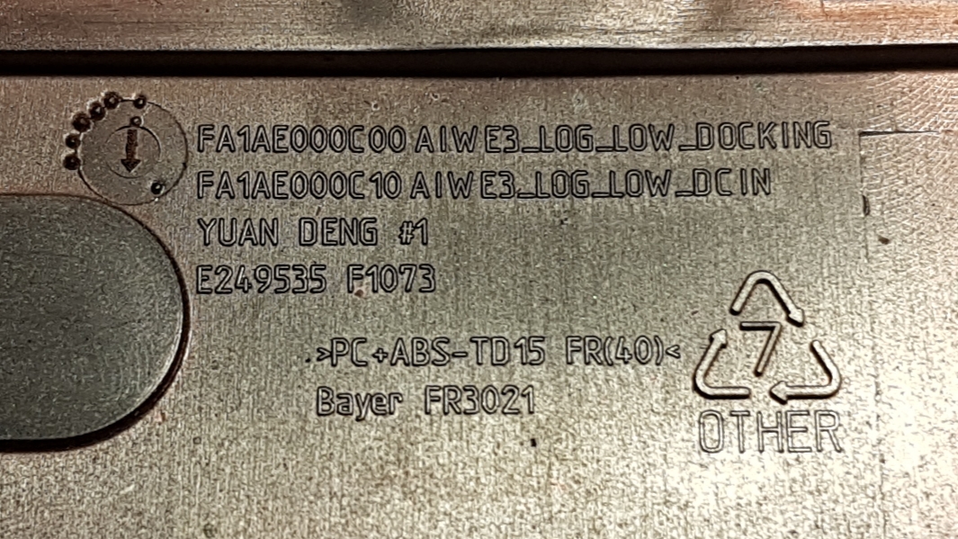

Recyklační známka, to mne nenapadlo, fikané! PC+ABS-TD15 FR(40)

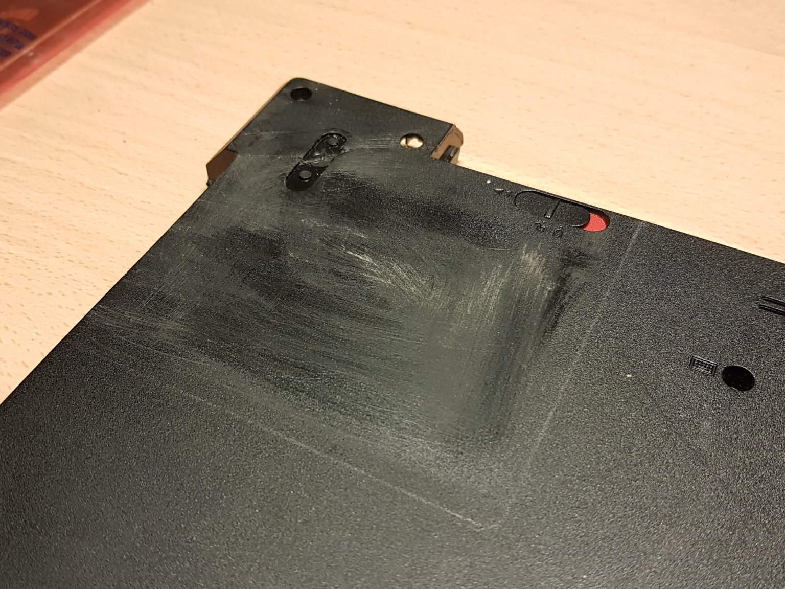

Povrch jsem už zdrsnil a mám pocit (hraničící s jistotou), že ho naleptal aceton. Toluen tu bohužel nemám, ředidlo C 6000 by šlo taky použít?
Ulomený kousek jsem si předlepil vteřiňákem, drží to slušně. Ale rád bych to lepil něčím alespoň trochu pomalejším, abych to stíhal správně sesadit, také to budu chtít vevnitř trochu laminovat.

Takže je to Bayblend (Bayer blend) PC+ABC, 15% min.plniva + zpomalovač hoření (FR - flame retardant)
Tzn. nyní Covestro
Lepit to půjde čímkoli, co dobře lepí ABS (proto to taky ten aceton i 6000 napadá - napadá to tu styrenovou složku a to 6000 i ten akrylonitril)
Tzn. nyní Covestro

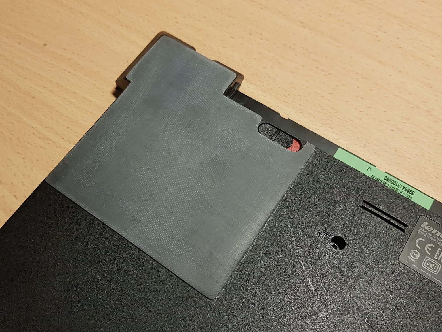

Dík za další tipy! Já už mám nakoupeno, koupil jsem toto a budu k tomu přistupovat filozofií "To nikam nepôjde!"
