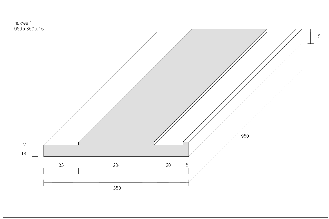

zdravim,
zhanam sukromnika alebo firmu z Košic a okolia na vyfrezovanie drazok do ocelovych platni /pod linearne vedenia /
kolko by to asi stalo podla vas?
dik ... Muros

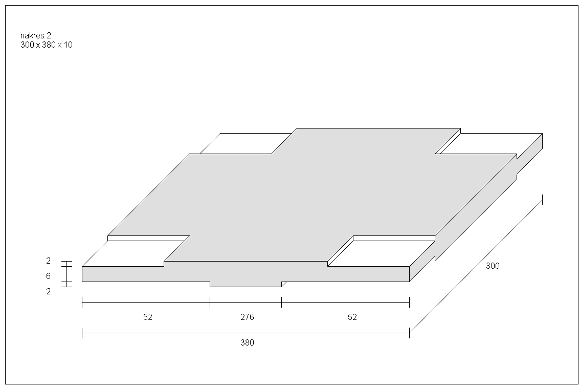

Krutor
Příspěvky: 1097
Bydliště: Moravské Bránice
2. 2. 2010, 7:06

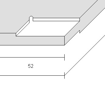

Nákres 2 - takhle do rohu to nikdo nevyfrézuje. Musí tam být rádius podle toho, jaký nástroj se použije.
Jinak frézovat výpalky se asi nebude každému chtít - na páleném povrchu rády odcházejí nástroje do věčných lovišť.

2. 2. 2010, 9:22
no nemusi to byt do rohu bude to dlhsie s radiusom len aby to bolo vodorovne a rovnobezne,
ako to myslite vyzihat,,, to nebolo zakalene ale po vypaleni prirodzene vychladene - bolo to palene plazmou takze tam niesu zlievance
muros
Příspěvky: 124
Registrován: 29. 6. 2009, 4:11
Bydliště: KE
2. 2. 2010, 9:33
pripadne tam do rohu najprv zavrtat a tak zafrezovat

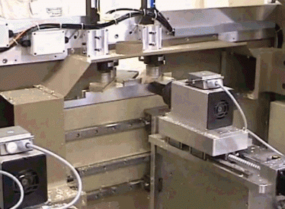

esgte by som mal otazku na teba, nechces radsej obidve kolajnice linearov mat usadene v presnej drazke,a vozik na jednej strane v drazke a z druhej na volno?
Josef
Příspěvky: 5682
3. 2. 2010, 12:38
Pokud chceš ten lineár dát do drážky, tak ta musí být přesná k té kolejnici, aby se nestalo, že to bude, jako když ženeš hada, když ta drážka bude volná. Lineáry musíš dostat do souběhu max. 0.02! Lépe 0.01 mm. Je lepší je lištou nebo klínky přitláčet k boční ploše a doškrabat či došmirglovat přímost a souběh. To už jsem tu ale psal vícekrát.
kiko01
Příspěvky: 1680
Bydliště: Martin,Slovakia
3. 2. 2010, 5:40
ked to bude niekto vyrabat na velkej freze na jedno upnutie tak to bude tip-top a rovinnost aj rovnobeznost bude dostatocna, da sa to v pohode zvladnut aj na klasike - vid. moja frezka http://www.c-n-c.cz/viewtopic.php?t=1890 aj stredne predopnute lineary idu pekne a necitit v ziadnom mieste ze by to islo tazsie...
