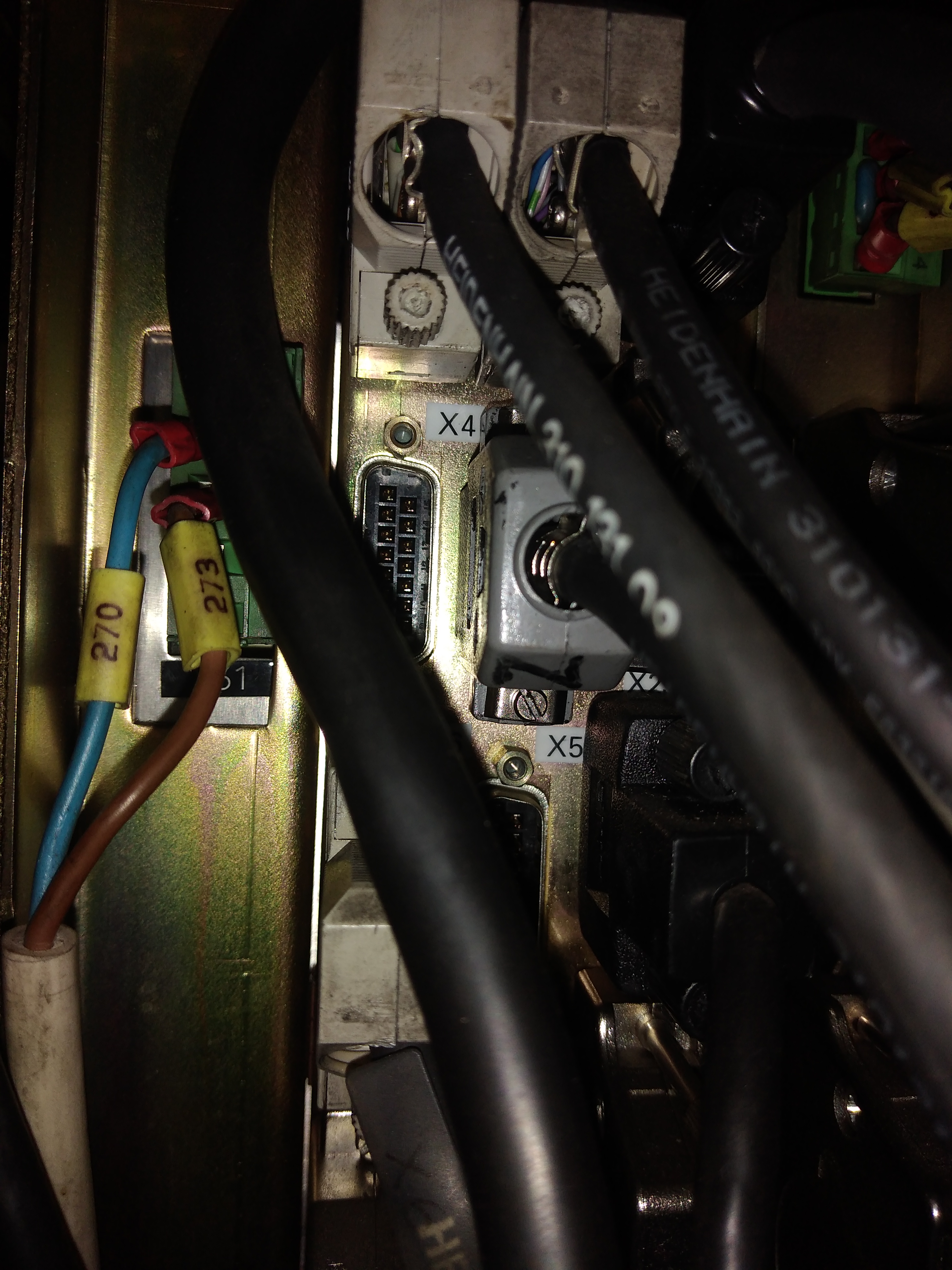

Ahoj všem těm, kteří rozumí servomotorum!
Mám prosbu.. Ze staré mašiny mi zbyla 4ta osa (delicka) která byla osazena ještě stejnosměrným motorem + encoder. Potřebuji to vyměnit za AC servo + bych chtěl encoder přímo na osu (motor převod řemenem na šnek - takto to je postavené) delicka má hydropneumaticke zpevnění
Na co se ptám: vím že tnc 426 funguje ještě analogově a na bazosi se objevilo ac servo yaskawa : https://stroje.bazos.cz/inzerat/1586715 ... -japan.php
Bude mě komunikovat s driverem yaskawa SGDB? (ten ještě nemám ale 3 osy to v masine už ovládá) moc děkuji za rady nebo nasměrování co mám shánět... Děkuji Richard

především se podívej, jestli vůbec má ta ta tvoje TNC 426 má osazené vstupy a výstupy pro řízení 4. osy
z té TNC 426 poleze pro řízení os signál +-10V, velikost napětí určuje rychlost, polarita směr
tomuhle rozhraní musí rozumět driver
do TNC naopak musí jít z enkodéru nebo pravítka osy info o poloze
TNC 426 může mít vstupy buď 11 uA nebo 1V pp
je to popsáno vč. identifikace verze TNC v servisním manuálu, bohužel Heidenhain nějak překopal svůj web a už se to u něj nedá stáhnout - nebo nevím jak

Ahoj Testone! Tnc má ještě dva volné vstupy, takže teoreticky by to mohlo umět i 5tou osu... Jde mi o to, že se vůbec nevyznám v elektrice.. Podle schéma zapojení jsem schopný něco zapojit, ale prostě těm parametrům nerozumím a nevím co je potřeba koupit... Tal abych to shrnul.. Osy jsou ovládaný driverama yaskawa sgdb a motory jsou v tom typ sgmg.. Ale vůbec nevím jaký koder mají, co z toho leze apod... Nevím třeba, jestli všechny motory typu sgmg mají stejný koder... Jak poznám "analogový" encoder na osu.. Nemám sajnu jestli inkrementalni nebo absolutní no prostě bych potřeboval natipovat díly, po kterých mám pátrat.. Byl bych za to moc vděčný a odměním se.. Ona druhá věc to bude dopsat do plc atd atd koupit obci nebo jak se tomu říká

X4 a x5 jsou volné vstupy do tnc

já ti v tomhle už víc nepomůžu
nevidím do toho tolik, abych mohl nějak víc pomoci
správně tušíš, že to musí být dopsáno v PLC, to obvykle dělá výrobce stroje
je možné, že tvůj stroj to umí, a že je nutno koupit od výrobce "opci", (option) nebo to uvolnit nějak jinak
v každém případě je to práce pro hodně kvalifikovaného člověka
odhaduju, že je jich v CZ tak několik desítek
tady
https://data2.manualslib.com/pdf7/156/1 ... 15368a92e1
máš k prohlédnutí i ke stažení technický manuál
jsou tam podle verze TNC popsány i potřebné úrovně vstupů atd
