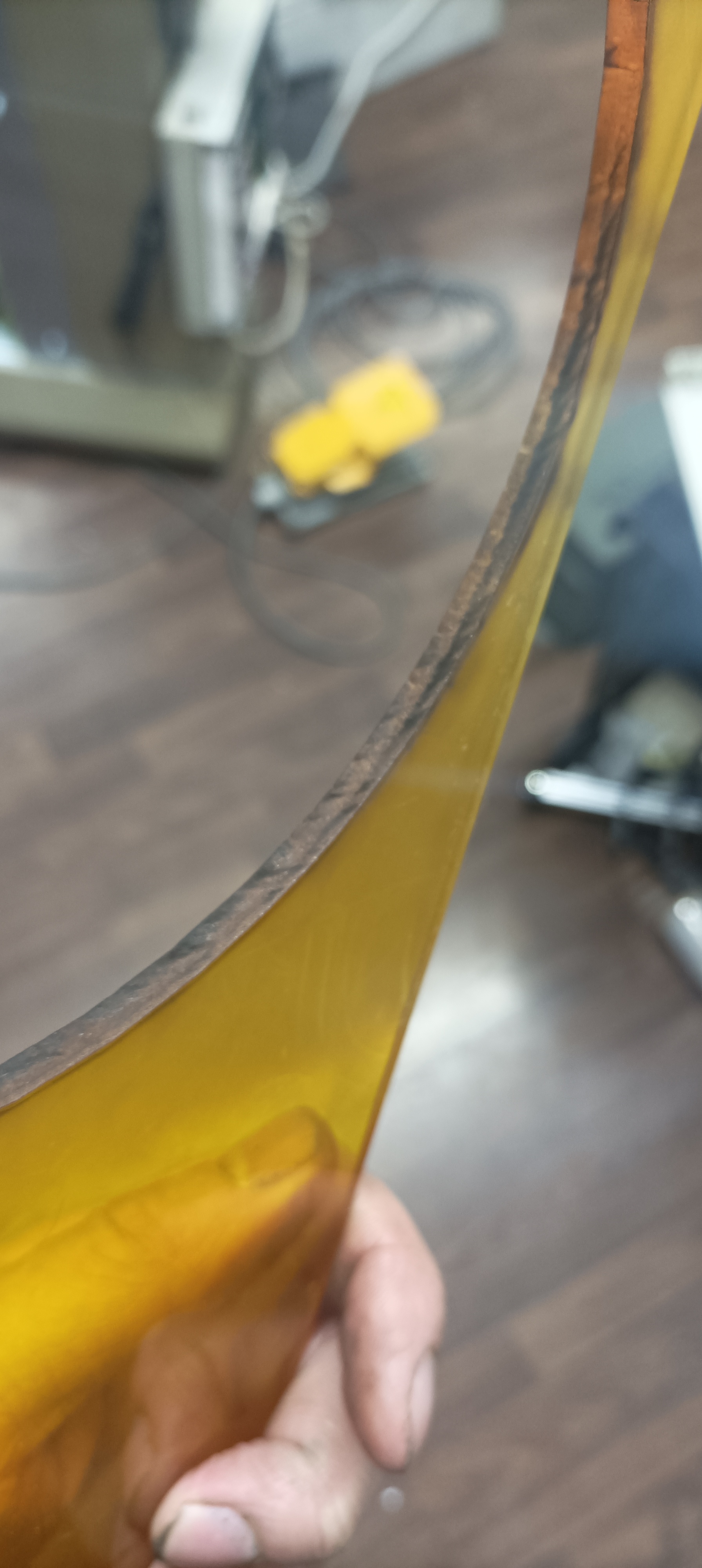

2mm by mel jit i na stredne silnym cinskym laseru
Jen hrana nebude sklovata ale bude mit takovy hnedy matny povrch

I ta sklovatá hrana , se dá ošetřit , aby byla stejná, jako ostatní. Něco podobného jsme dělali
(já ne ..) tloušťka byla 6-8 mm odhadem , všechny hrany byly průhledné a lesklé

Polykarbonát na CO2 nejde. Řezal jsem 1mm, s plným výkonem 60W a po čtyřech průchodech jsem nebyl skrz.

My jej frézujem

Ja na 80W ale velmi kvalitni trubici od thuneru az do 5mm
6mm uz je problem

Prikladam jeste foto polykarbonatu riznute na 80W thunderu. Oproti plexiku je to tak hnusne ze to lze oznacit za nerezatelne. Nicmene troska isopropylu udela divy a na nepohledovy technicky rez to myslim vyhovi dobre.
