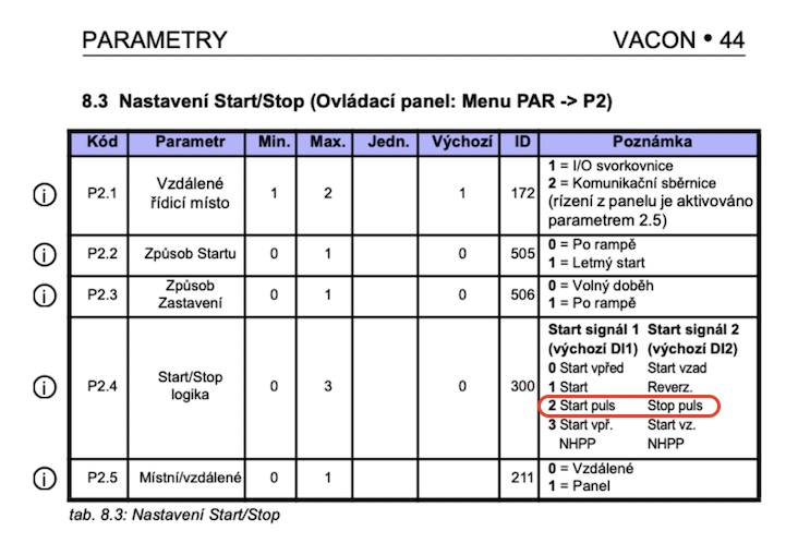

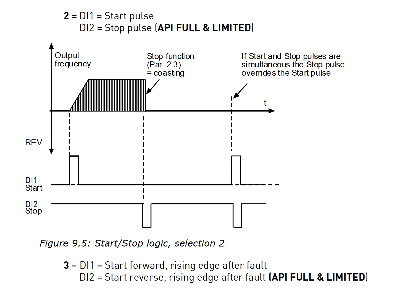

Příspěvky: 9481
25. 11. 2022, 10:53
Hmm, podle tohoto obrázku to skoro vypadá (EDIT: už mi je i jasné proč :)), že stop tlačítko musí být pro tento mód rozpínací (start spínací):

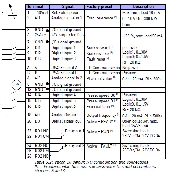

Příspěvky: 9481
25. 11. 2022, 11:27
Start je na terminálu 8 (DI1), Stop na terminálu 9 (DI2)
1asv
Příspěvky: 465
Registrován: 2. 1. 2011, 9:33
Bydliště: Kdyně
25. 11. 2022, 11:58
Ahoj, prosím tě, jak jsi na to přišel?
Já už jsem to zkoušel (připojit rozpínací tlačítko) a po zapnutí se mi rozběhl motor obráceně (=tomu co je napsáno na schémátku).
Ale byl jsem to teď tedy zkusit znovu a ono to FUNGUJE!!!
Jestli jsem mezitím ještě něco přenastavil - zkoušel jsem totiž vše možné i nemožné.
Tak děkuji mnohokrát za pomoc. :D :D :D

Příspěvky: 9481
25. 11. 2022, 12:06
Asi jsi se spíš ztratil v tom, jaký máš zrovna nastavený ten start-stop mód (P2.4), toto by odpovídalo defaultní 0. Možná jsi si jen myslel, že jsi tam nastavil 2 (např. jsi zvolil 2, ale zapomněl jsi jí potvrdit atp.), to se snadno stane. Hlavně, že to už fachá, rádo se :)
