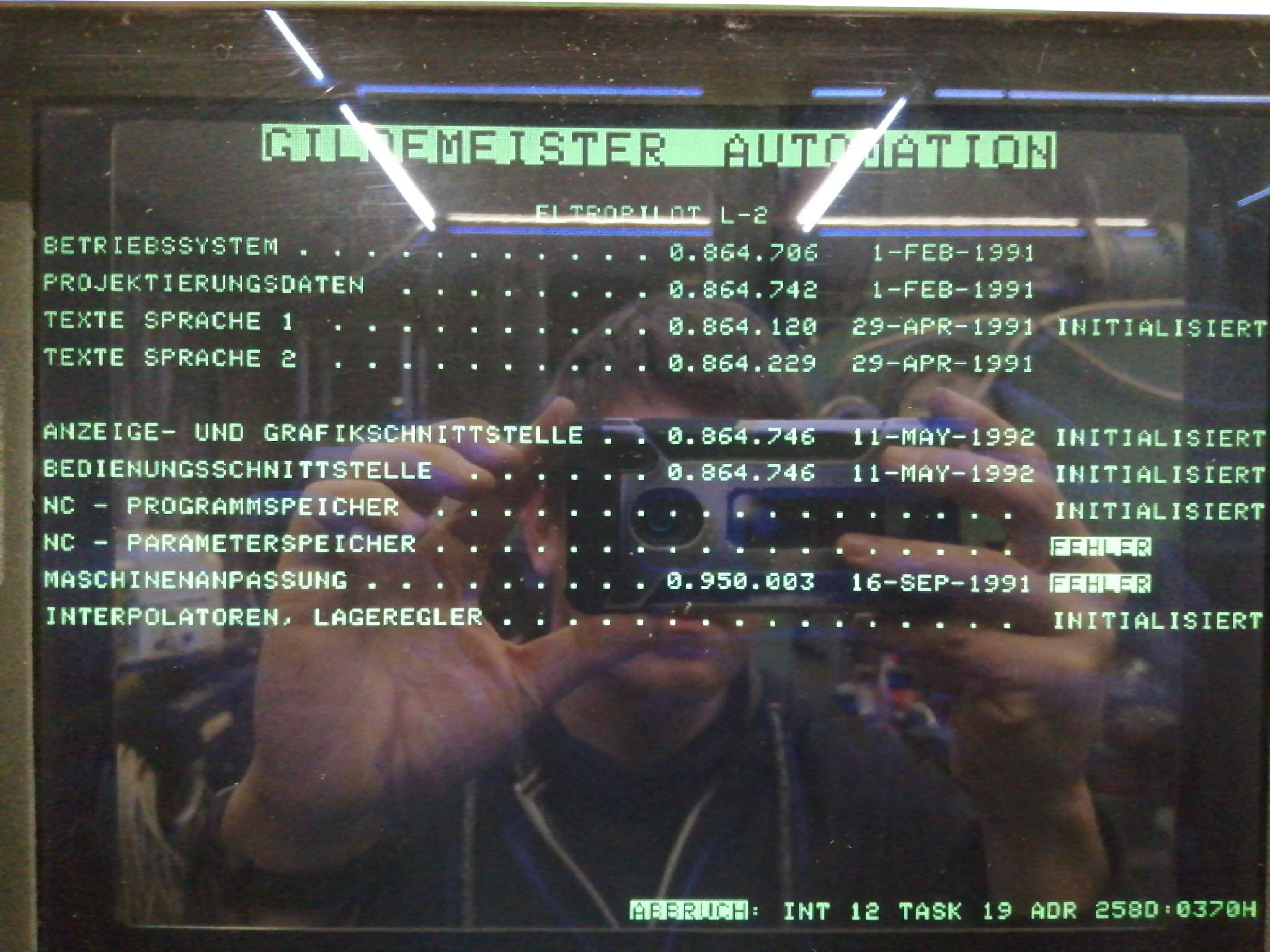

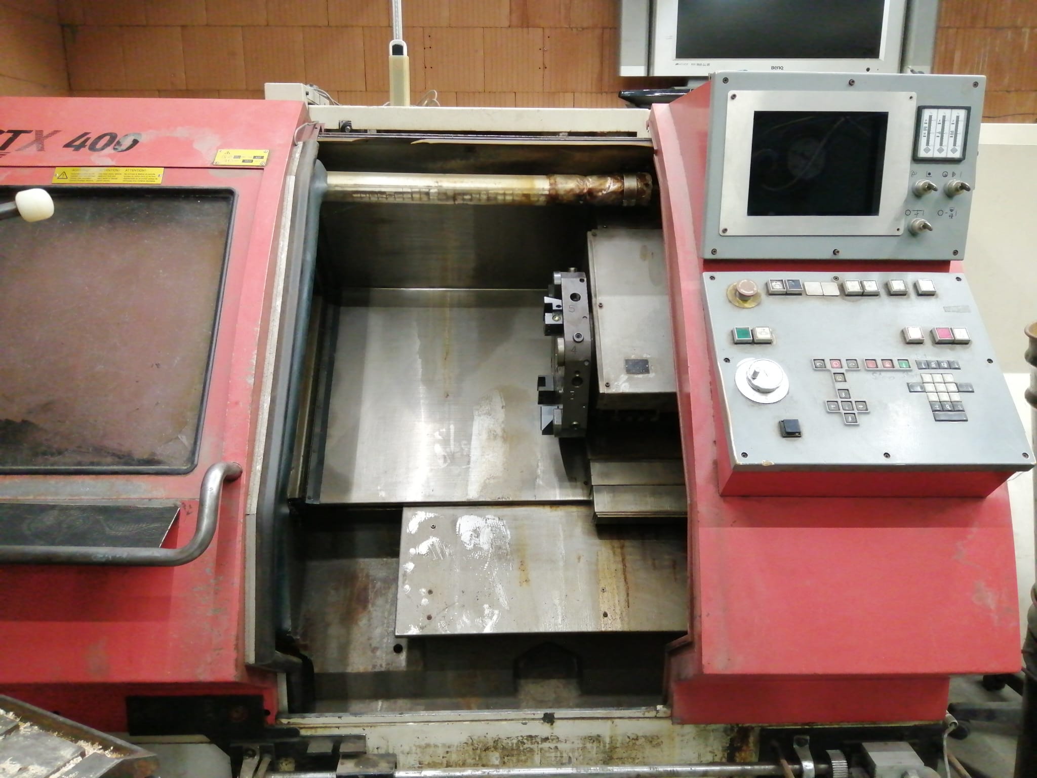

Zdravím,
stal jsem se majitelem tohoto "veterána" z roku 1991. Má to systém EPL2. Stroj byl za 50k s nefunkčním systémem. Mám i nachystaný ADTECH na případný retrofit , ale po opravě zdroje v systému se stroj probral k životu a tak bych mu dal ještě šanci...
(chyba byla ve zpětné vazbě zdroje, takže místo 5V (35A) dával přes 9V. Naštěstí to zachránily vyschlé kondíky, které to zkratovali a ochránily systém před vyšším napětím:-))
Stálo to dlouho odpojené, takže parametry jsou pryč. Mám k tomu celou krabici manuálů (v němčině) ale o postupu nahrávání parametrů jsem zatím nic nenašel....
Nevíte někdo, kdo tyto staré systémy umí nahodit? Dělá tomu ještě někdo servis?
Přes úvodní obrazovku mě to nepustí...
Díky
Hans

Už jsem ten Facebook procházel a měl by to být problém s kartami, že mohou být jen mechanicky odpojené apod... tak jdu zkontrolovat ještě připojení všech kabelů apod... Pak by tam měly jít zadávat parametry i ručně. Manuál mám jak elektro, tak mechanika a i programování EPL.

Pozri aj samotné karty, či tam neni oxidácia, nieco cierne zhoreté a pod. Konektory aby mali všetky piny nepoškodené. Aj založnú bateriu by chcelo vymeniť už. To sa dá jednoducho vybratím ale stratia sa parametre, alebo pripojením externeho napatia, ktoré podrží parametre v pamati a vymení sa bateria. Tak tom to videl v nejakom manuali eltropilot.Tebe to je asi uz jedno, ked sú parametre stratené.

Teď jsem to všechno prošel, baterku jsem dal druhou, ta původní bylo KO. Ostatní karty jsou v pořádku, dělá to jen ta hlavní s procesorem. Ale dělá to bohužel pořád... Našel jsem někoho, kdo rozebíral EPL2 systém na díly, tak uvidím, zda mu něco zbylo, vyzkoušel bych tu jeho kartu pokud bude stejná. V manuálu jsem se nedočetl zatím nic moc o tomto problému.
Desku jsem prošel, proměřil co se dalo, vypadá v pořádku, nic proraženého či tak. To by jinak ani ten systém nenaběhl...
