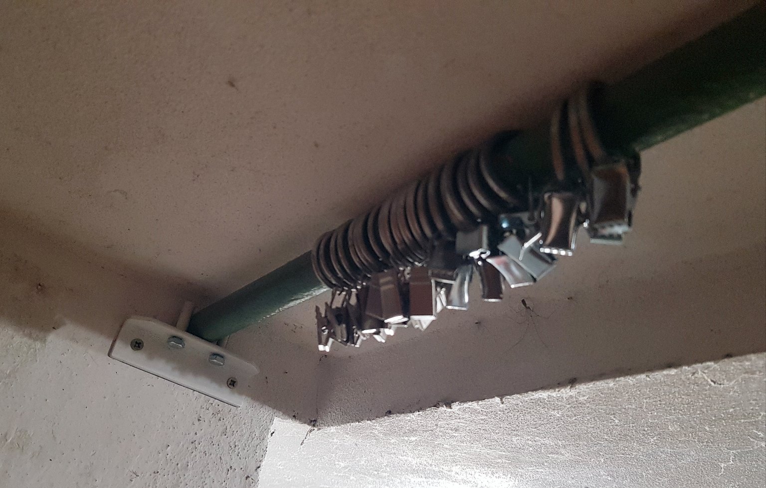

Prave jsem uvazoval nad tim, ze tam natahnu lanko a na to zavesim nejakou celtu nebo tak nejak. Zjistil jsem, ze se z toho delaji zasteny do dilen a skladu.

Souhlas, mám tam také nalepený extruďák a funguje to dobře. I zástěny existují. Prodávají se jako pruhy tlustšího PVC a mají k tomu i závěsný systém. Dokonce lze koupit i nekonečný pás třeba 200 mm šířku a nastříhat si délky dle potřeby.milan.83 píše: ↑13. 12. 2022, 6:40 Viděl jsem ale různě nalepené polystyreny, mnohdy ani nebyly zevnitř zakryté, proto byly sežrané od slunce. Když se ale ten polyš zevnitř ošetří, nic se mu nestane. Mýty o vypařování bych vůbec nebral vážně. Už mnohokrát bylo dokázáno, že to není pravda. Životnost by měla být minimálně 50 let, předpokládá se i delší (100 -200 let). Až ten polyš půjde do háje, my už tu nebudeme.
