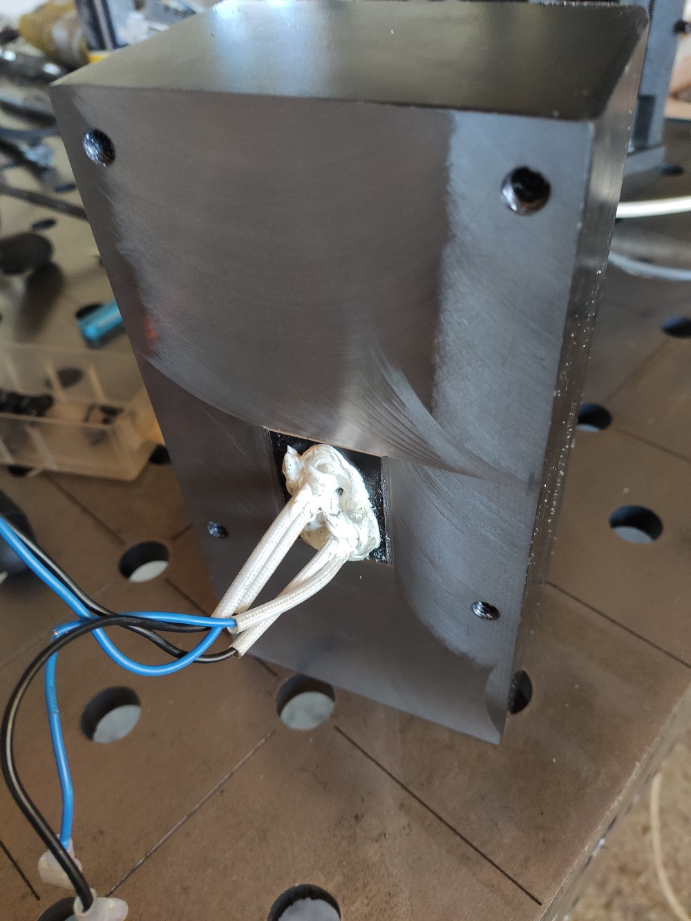

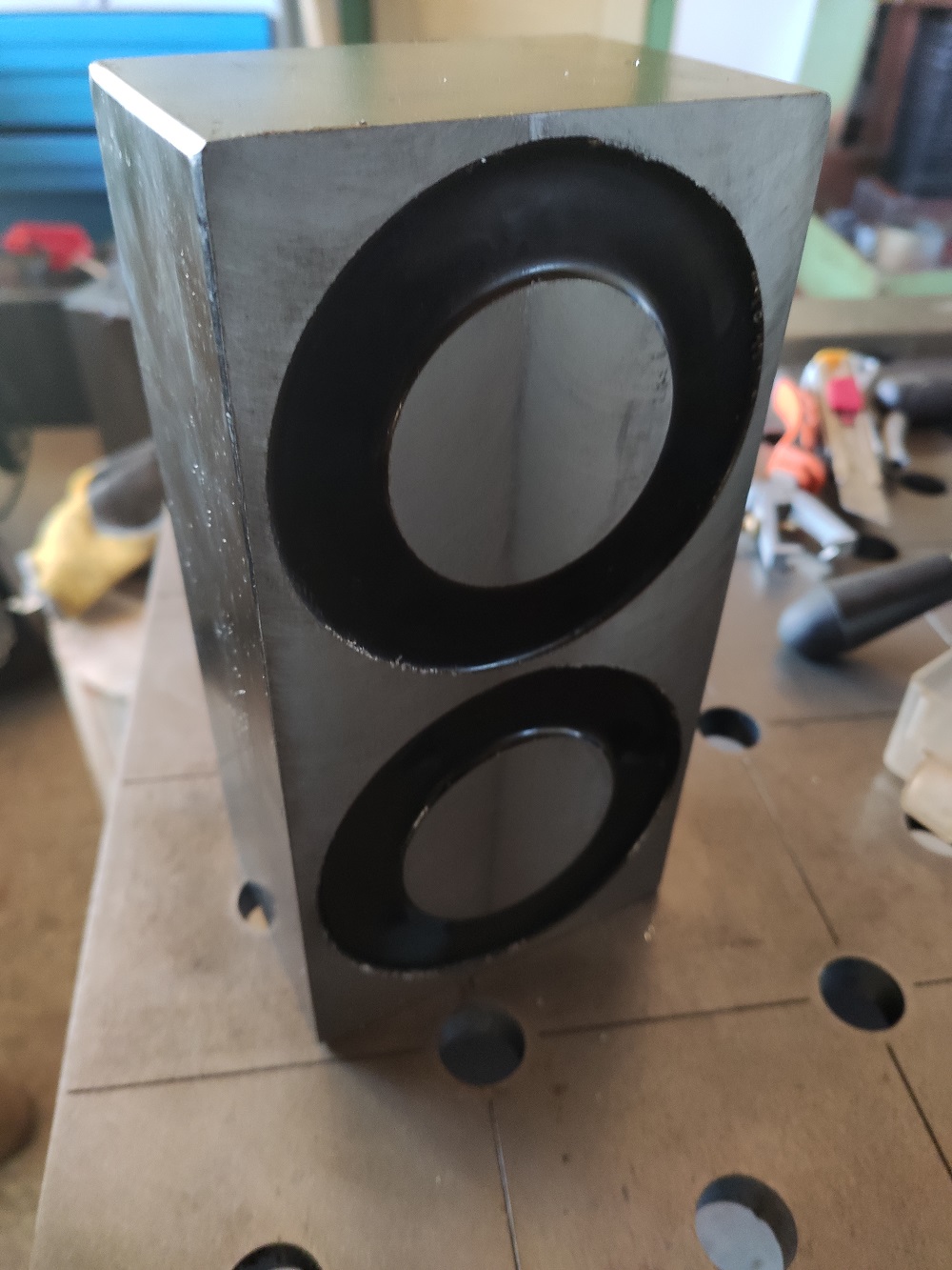

je tu někdo z Brna (ideálně Krpole a ale klidně i větší okolí) s bruskou na plocho? Potřebuju obrousit ocelovou kostku 200 x 105 x 65mm, jen její dvě plochy o rozměru 200 x 105. Z jedné z broušených ploch vychází prostředkem svazek kabelů, takže tuhle plochu bude asi nutné brousit na dvě upnutí. Druhou plochu bude nutné upnout přes nějaké podložky (kvůli tomu kabelu není možné kostku přímo položit na magnet).
Obě plochy jsou teď ofrézované a běží proti sobě zhruba v 5 stovkách.
Žádnou extra přesnost a kvalitu povrchu nepotřebuju. Stačí, když obě plochy poběží v jedné stovce.

Jde o kostku elektromagnetu. Kabel vychází kolmo nahoru z prostředka jedné z ploch a průchod je utěsněn nějakou hmotou. Emulze se nemá kam dostat. Kdyby někdo projevil zájem tak zítra dodám fotku té kostky.

Tady fotky.

A nebylo by jednodussi nez se jebat kolem drátů prisroubovat tam brousenou desku, aby dráty šly bokem a pak jen srovnat líc?

Tak ako napísal Gaminn, najskôr to treba položiť na dva hranoly čo prenášajú magnetizmus a obrusiť tú veľkú plochu, a potom to na tej veľkej ploche pootacat.
Akcia max dve hodiny.

Samo jak píše Jerguš, přes pólový nástavce ... bez těhle věcí to moc nejde. Bezva jsou ty úhlový. Když je ještě dorazová lišta na magnetu, tak se s tím přesně a jednoduše brousí pod základníma úhlama (30, 45, 60 a 75 stupňů).

Hele jestli to je fakt akce na dvě hodiny, tak já radši vezmu do ruky biax a za ty dvě hodiny tu horní stranu dostanu do stovky hrubou silou. Spodek (aktivní strana elektromagnetu) je jakž takž rovná, na tu bych nesahal, vrch jak jsou kabely se mi moc nepodařil, protože bylo nutné jezdit frézou cik cak kvůli těm kabelům.

Prasácky bych neřekl. Na to, že je to magnetická vrtačka za pár tisíc, tak bych ani víc nečekal. Magnet byl zespodu i zvrchu, kde na něj dosedá hliníkový odlitek těla vrtačky, docela rovný. Trochu to možná kazila barva na vrchní ploše magnetu a sem tam zapomenutá špona v dosedací ploše. Co mě vadí je vedení vrtačky - jedna půlka chodu má vůli, druhá drhne. Seštelovat mi to nešlo. A to samotné vedení nejde moc kolmo na rovinu, do které se vrtá. Asi by stačilo jen přelíznout samotné vedení. Já vrtačku radši rozebral a plochu po ploše tomu spravím geometrii.

Ale houby - pokud někdo nemá vhodný nástavce, tak stačí vytočit tři nebo čtyři tlustý podložky třeba průměr 50x10) s zahloubenou dírou , ty vzít tak nějak nahrubo na magnetce (aby byly stejný) a ty pak našroubovat dolu šrouby do těch závitů
Za ně upnout, ojet hořejšek, otočit, odmontit ty podložky, dodělat na hořejšku spodek.

Spodek je důležitý, min. vzduchová mezera (0,02 a lépe, záleží na jaký povrch to dáváš.
