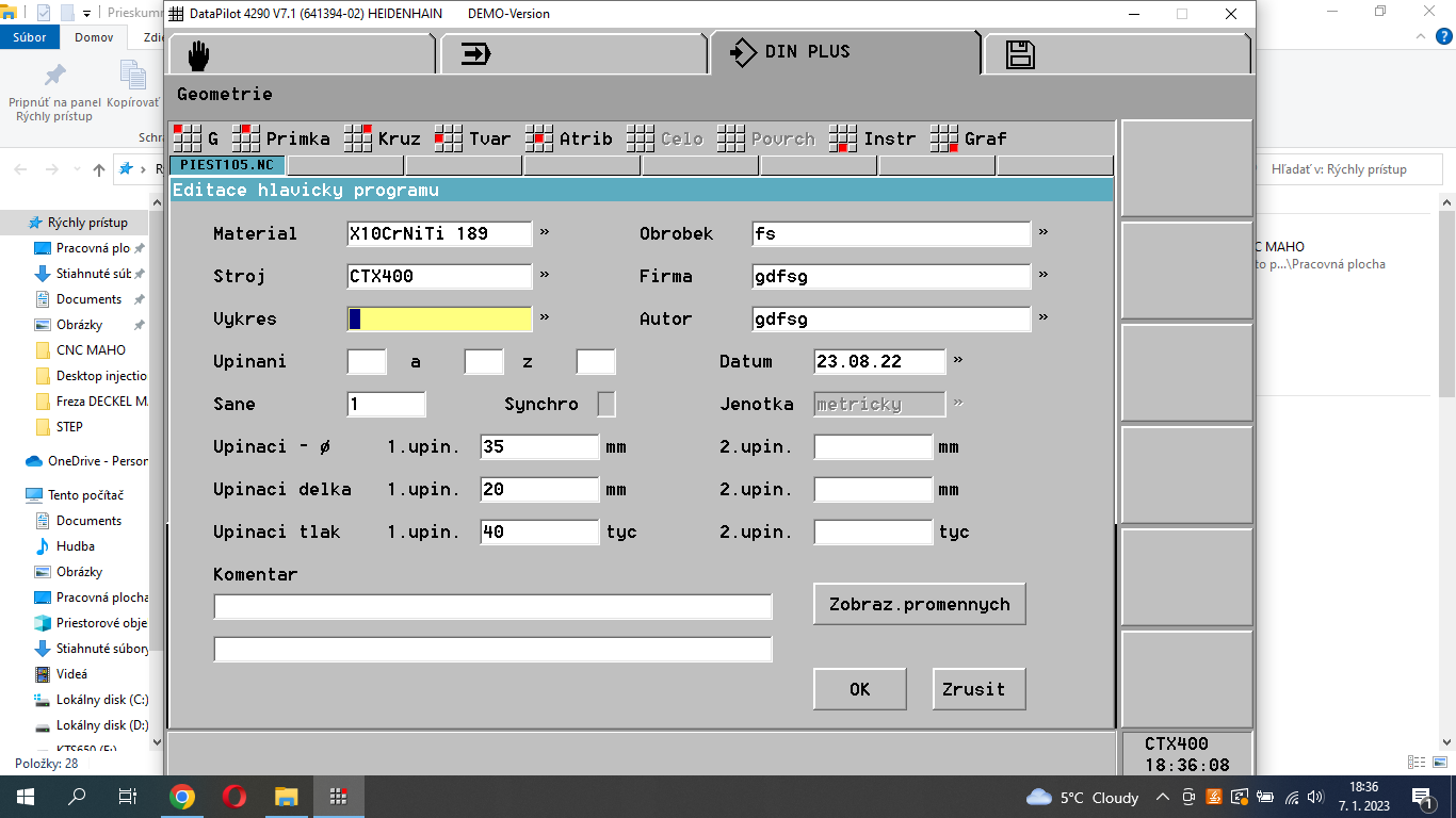

Píše ti to nejakú chybu alebo len nespustí simuláciu ale vidíš obrys súčiasky(polotovaru)?
Odfoť mi sem túto hlavičku programu.

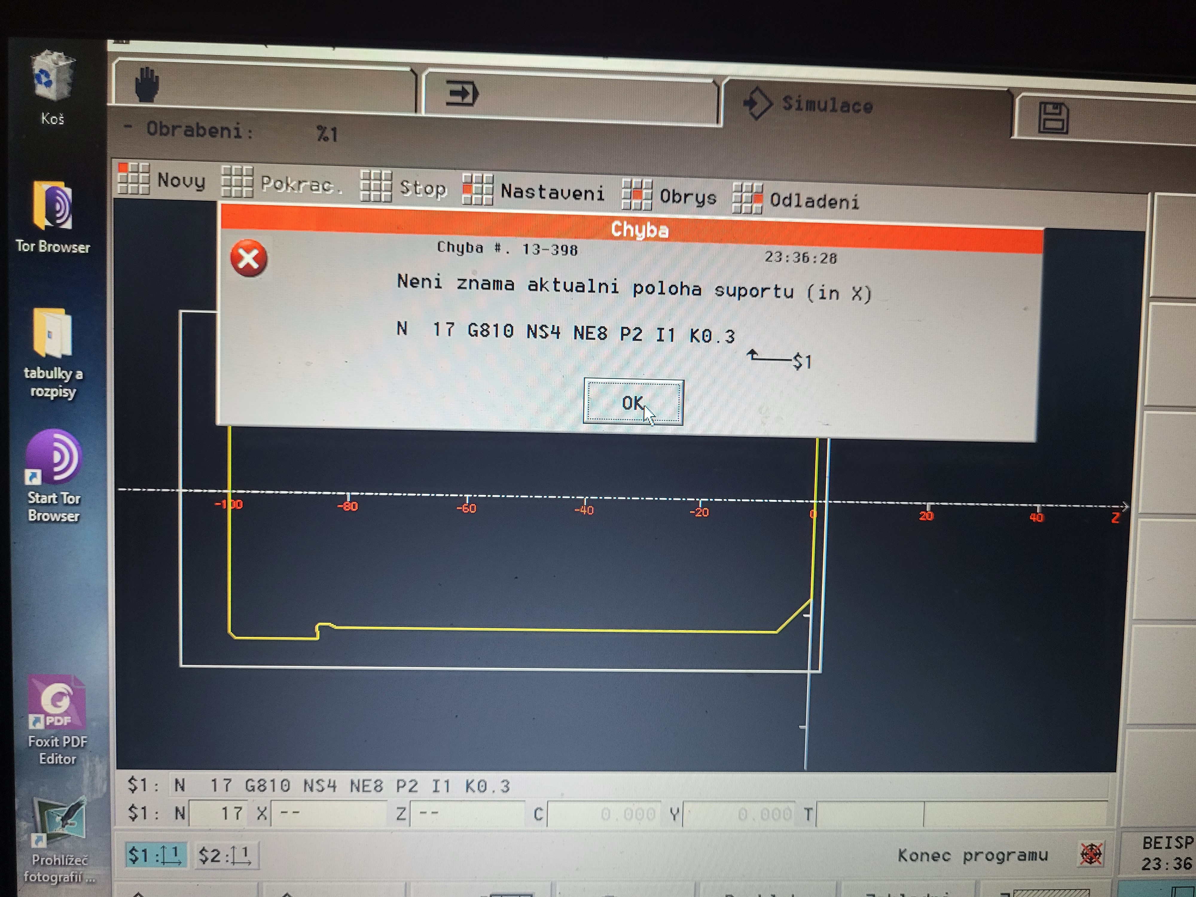

Píše mi to, že není známá aktuální poloha suportu a že držák T není k dispozici

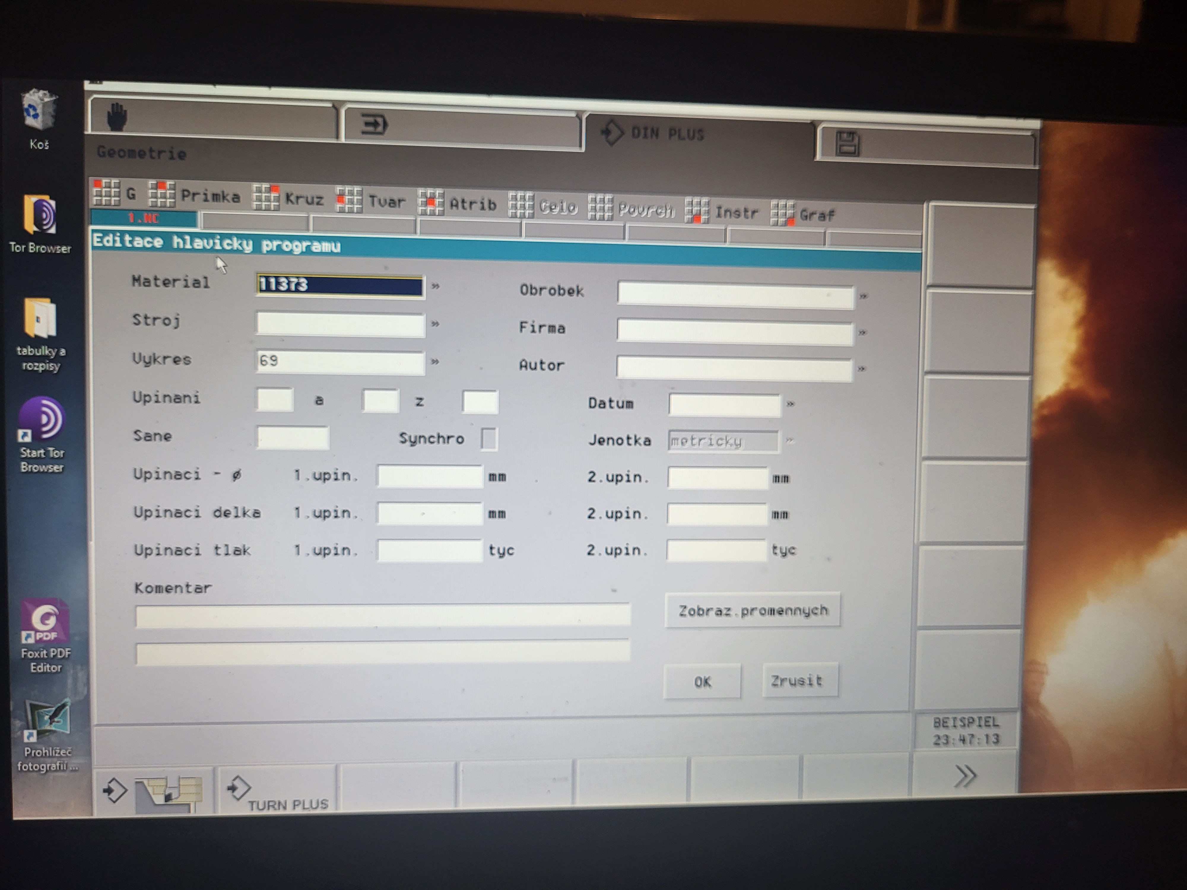

Do kolonky "Sane" zapíš číslo 1 a skús
